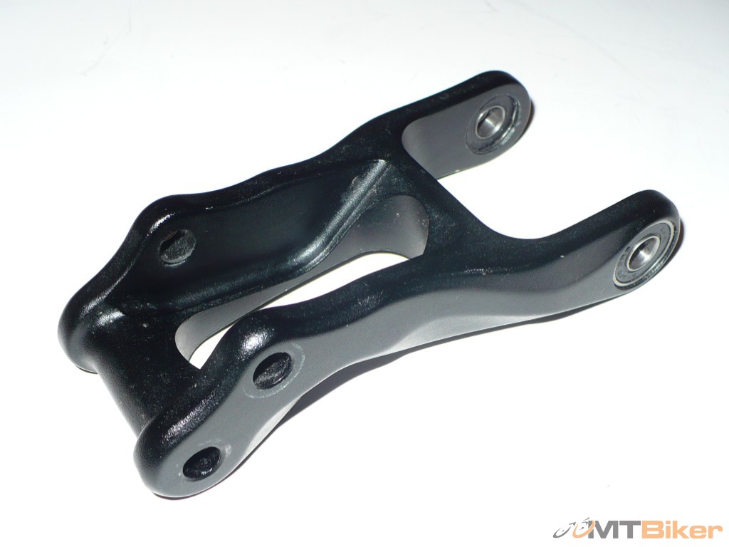

Robím bakalárku z oblasti prototypovej výroby odliatkov dvomi progresívnymi metódami a chcem spraviť experiment - vahadlo z LP Zesty/Spicy: http://url.tym.sk/uQX0
Mohol by to niekto požičať cca na týždeň, kým by sa nespravil model?
Prípadne nejaké podobné, t.j. malé, z jedného kusu a nie moc zložité?
bobo: ak si myslel spodné, tak to je zvarené z 2 odliatkov, ak vrchné, to je zložité (resp. dalo by sa aj to, ale načo si komplikovať život v CAD programe)...
Chcem proste niečo malé, čo vyzerá ako odliatok, najlepšie to Xko z LP. Napr. brat si dával pred časom vyfrézovať vahadlo na Demo, no to by bolo zas zbytočne veľké.

Nakoniec poradil Lapierre (vnukol nápad s vahadlom + požičal), takže "projekt X" sa môže začať, veľká vďaka

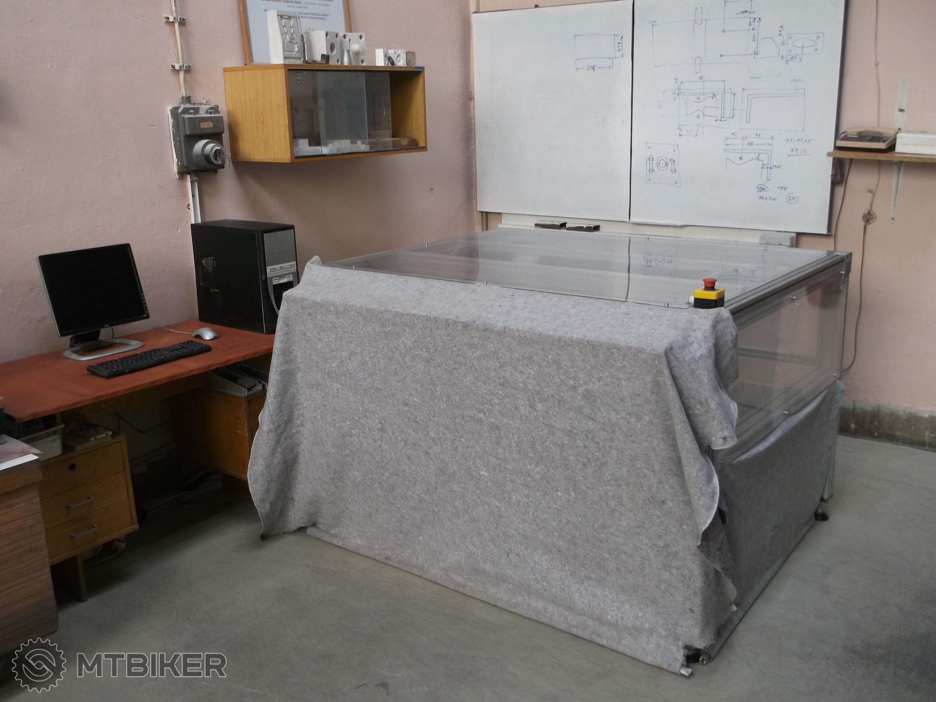

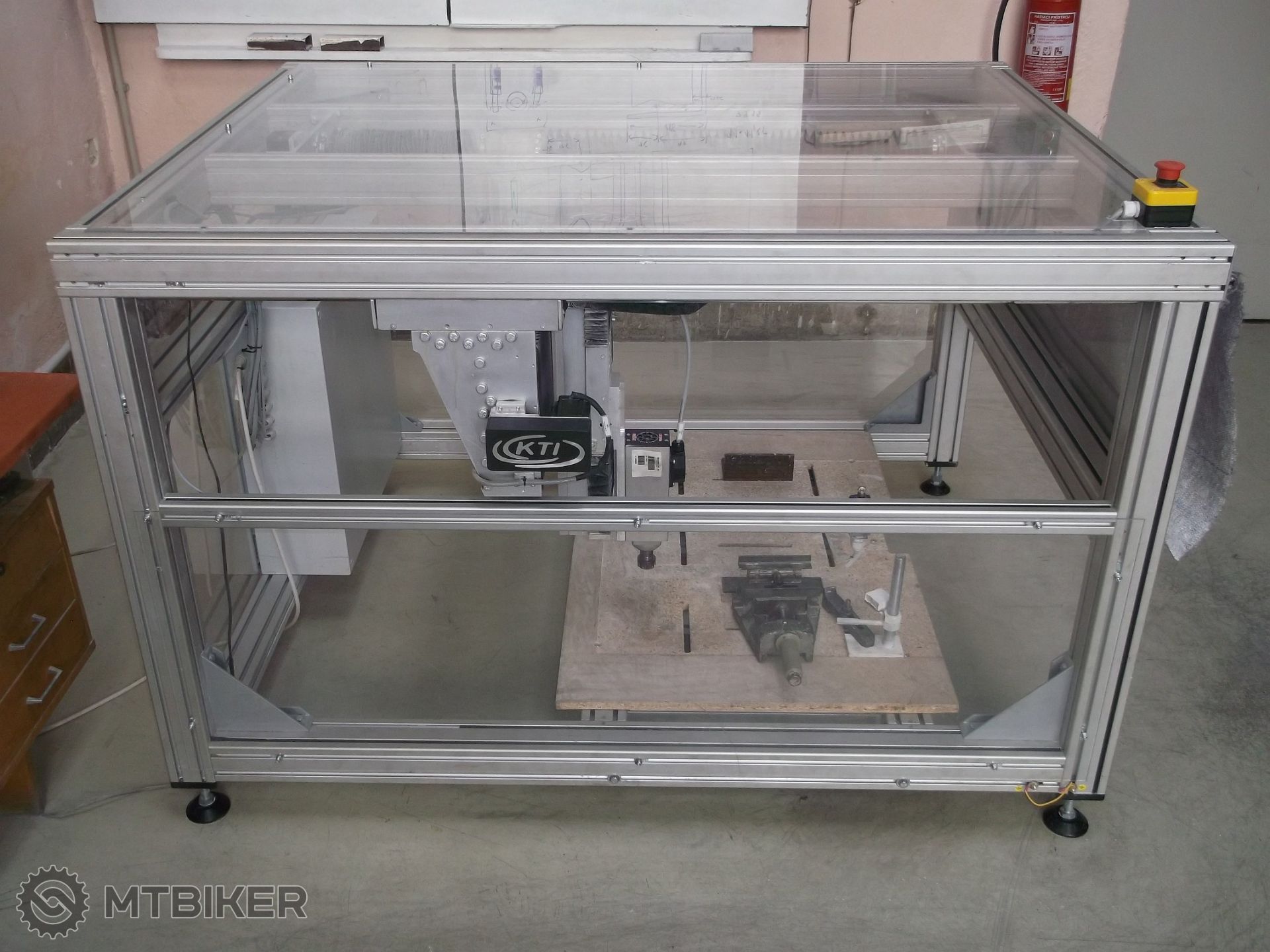

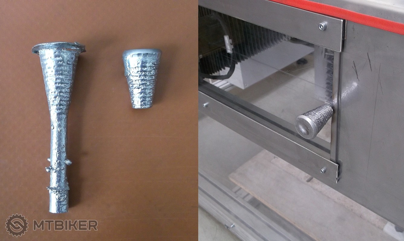

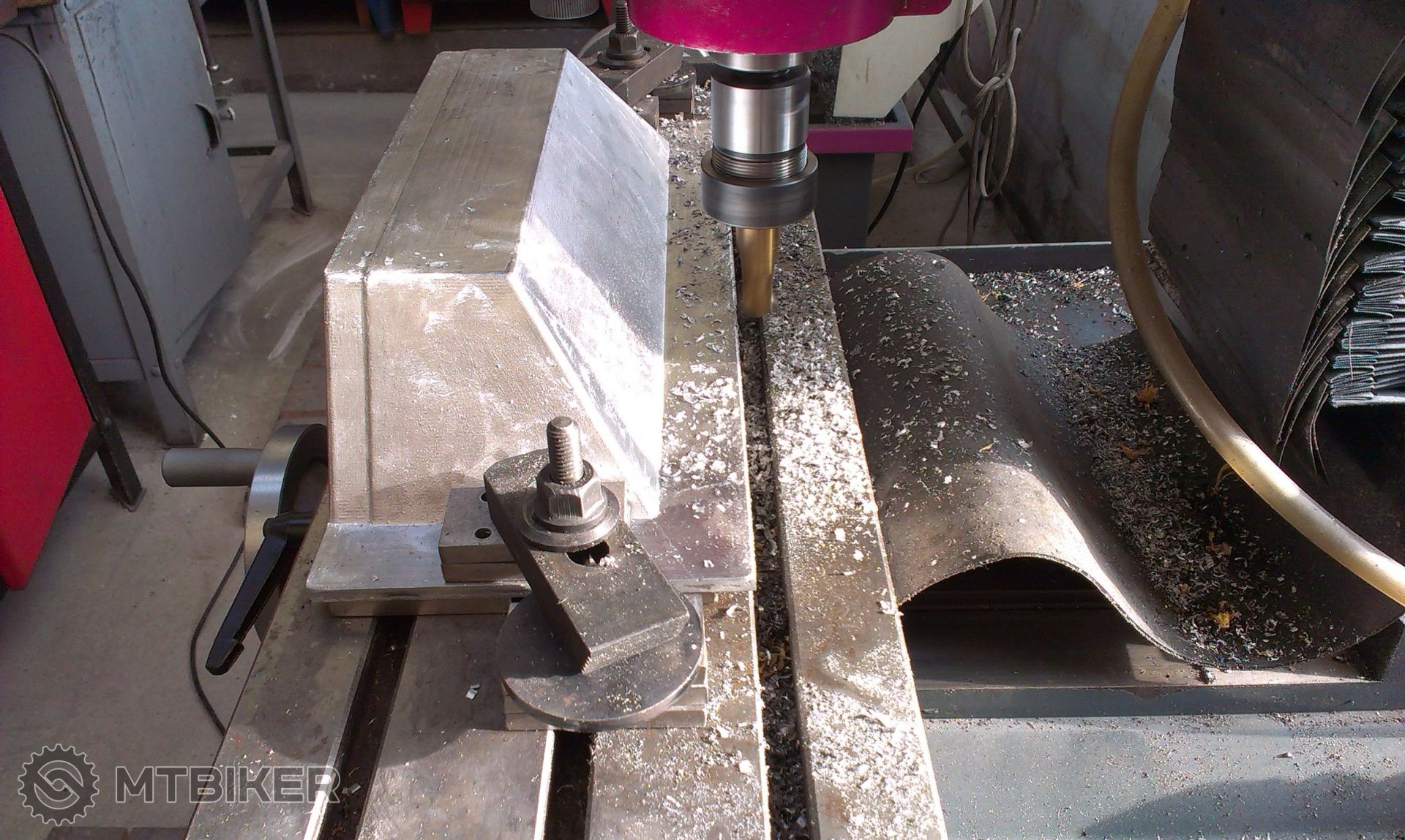

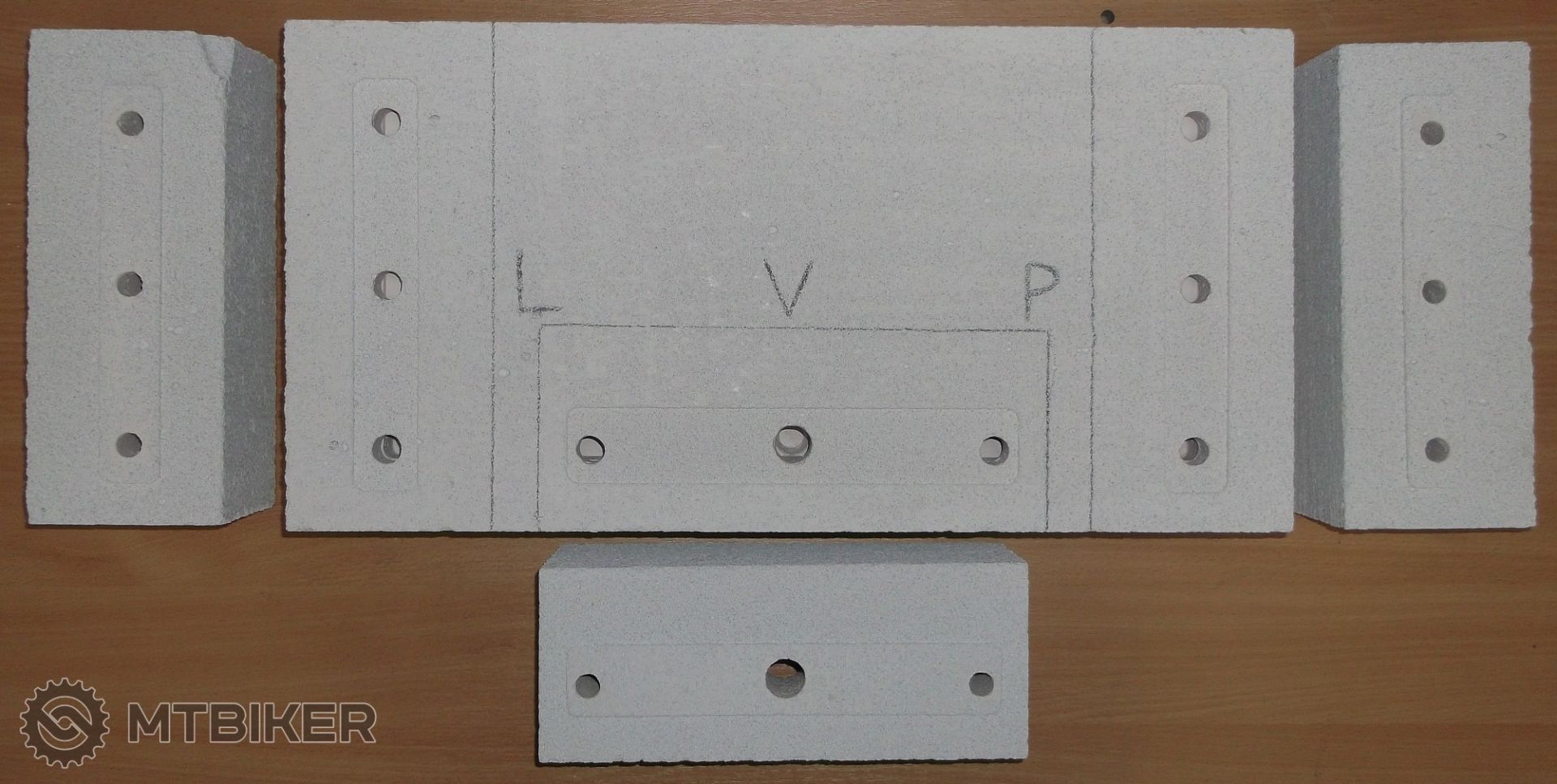

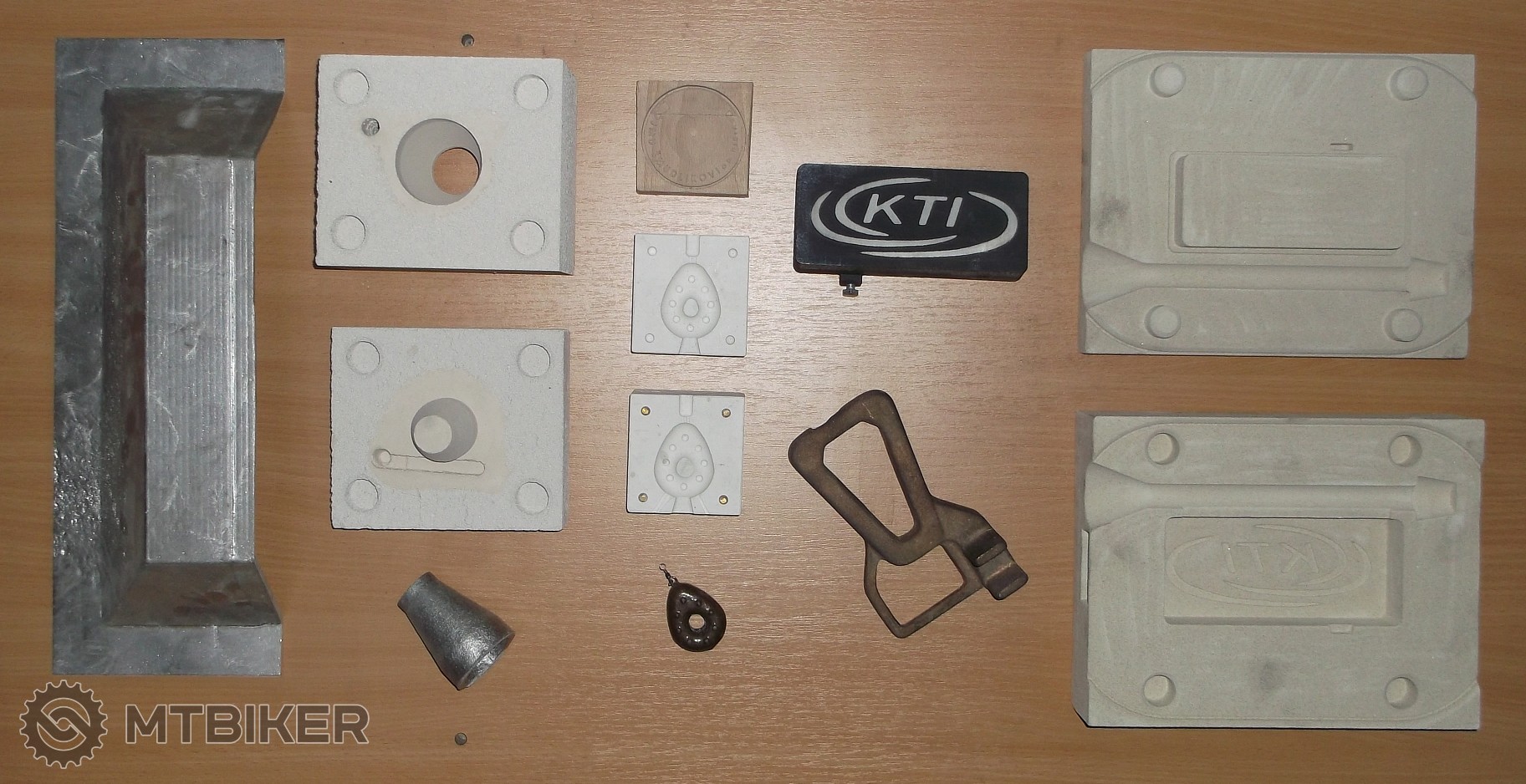

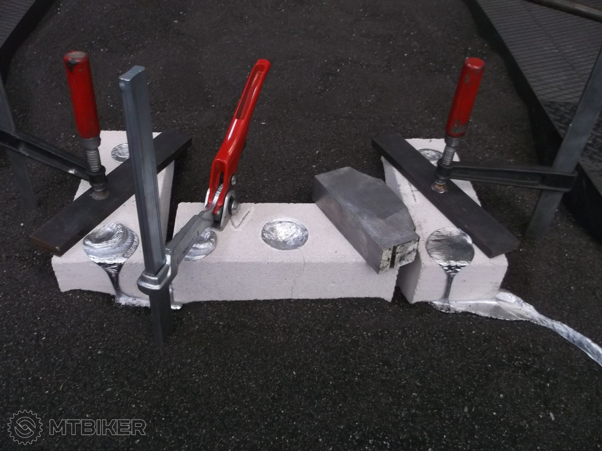

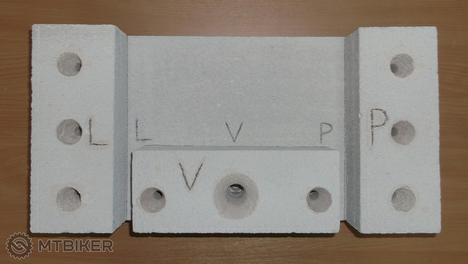

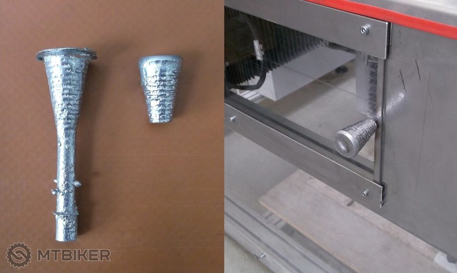

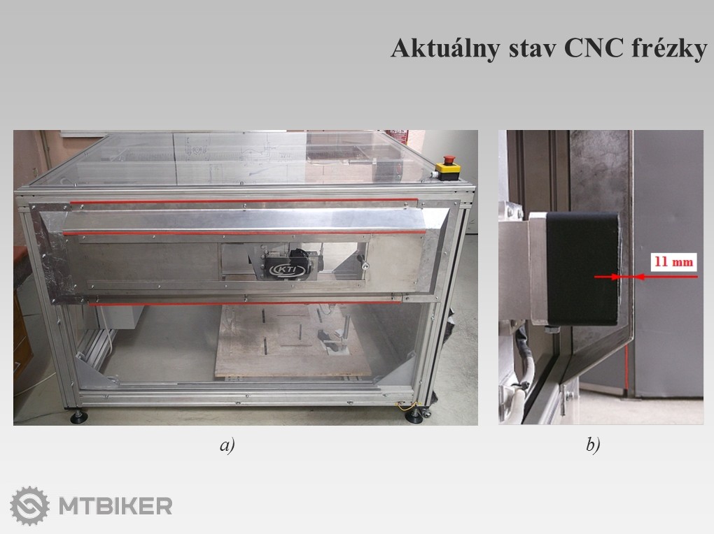

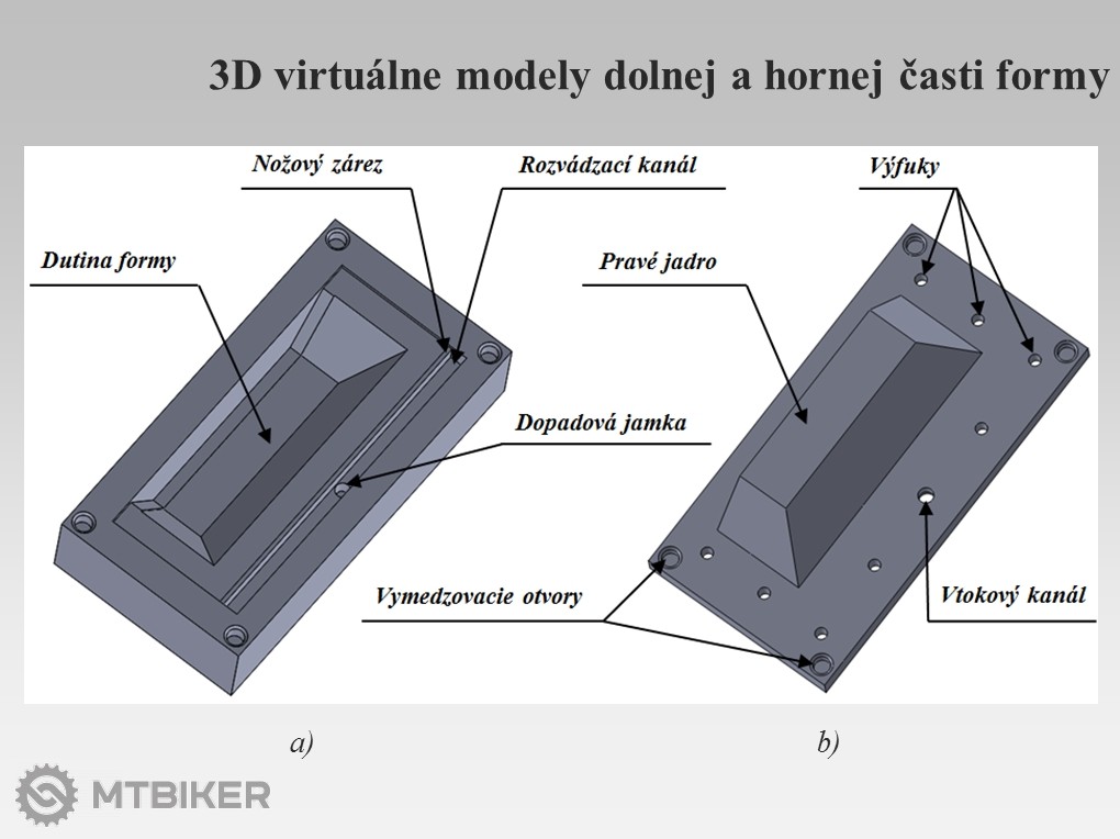

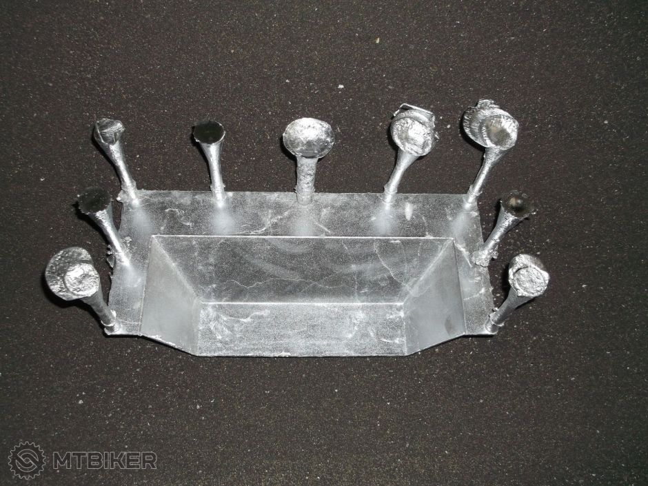

Z vahadla nakoniec nič nebolo, tak sem dám niečo z diplomovky. Moja prvotina, ktorá vyšla na pokus č.4
The prototype casting made by Patternless process technology powered by KTI ŽU. Robotic Molding by Del Sol.aviOtvoriť v novom oknethumb_up0thumb_down

No a teraz sme všetci zvedaví na výsledok.
Robotic Molding by Del Sol.aviOtvoriť v novom okne thumb_up0thumb_down
