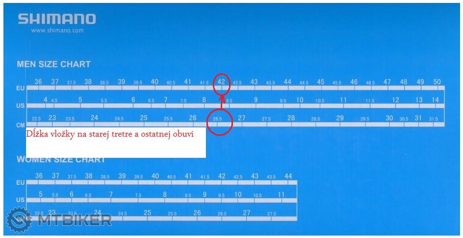

No skôr ma zneistila. Zmeral som si vložky na skoro všetkej obuvi a väčšina mala 26,5cm teda 42-ka. Mam tam ale volu 5mm na fusakle, hrubšie či tenšie. Tak by možno stačila aj 42. Či? Prelozil som aj české fórum, ale som z toho bibas. Staré tretry mam od Cytecu z Intersportu.
