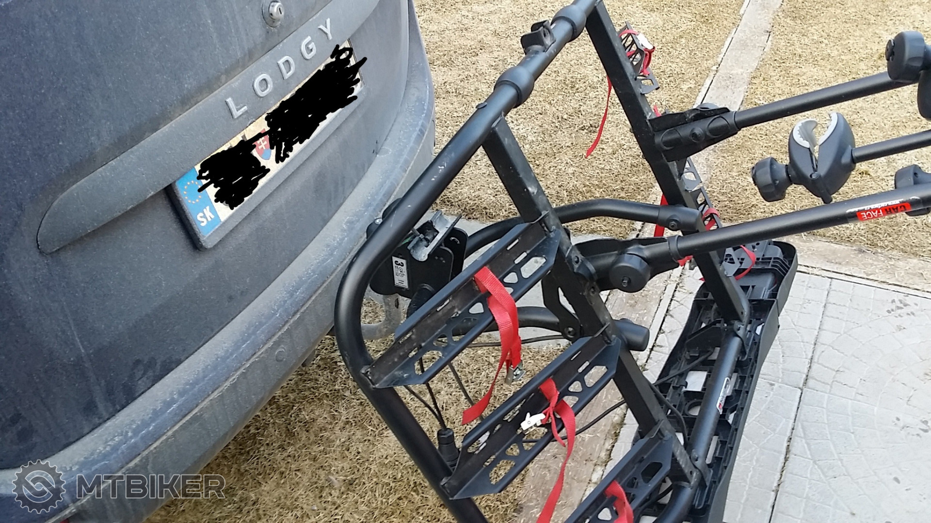

Na prvy pohlad to drzalo, zvladol aj dialnicu, ale na snehovych kolajach pri bocnych vybraciach auta mi bike spadol. Ta spodna ramova trubka Lectora je zjavne sirsia, ako dokaze nosic zvladnut.
Ak môžem poradiť, kúp lacný plecháč a skráť uchytávacie rameno v dolnej časti. Stačí pílka na železo, kladivo a vŕtačka. 20 min. práce. Mne to tak upravené poslúžilo k spokojnosti.

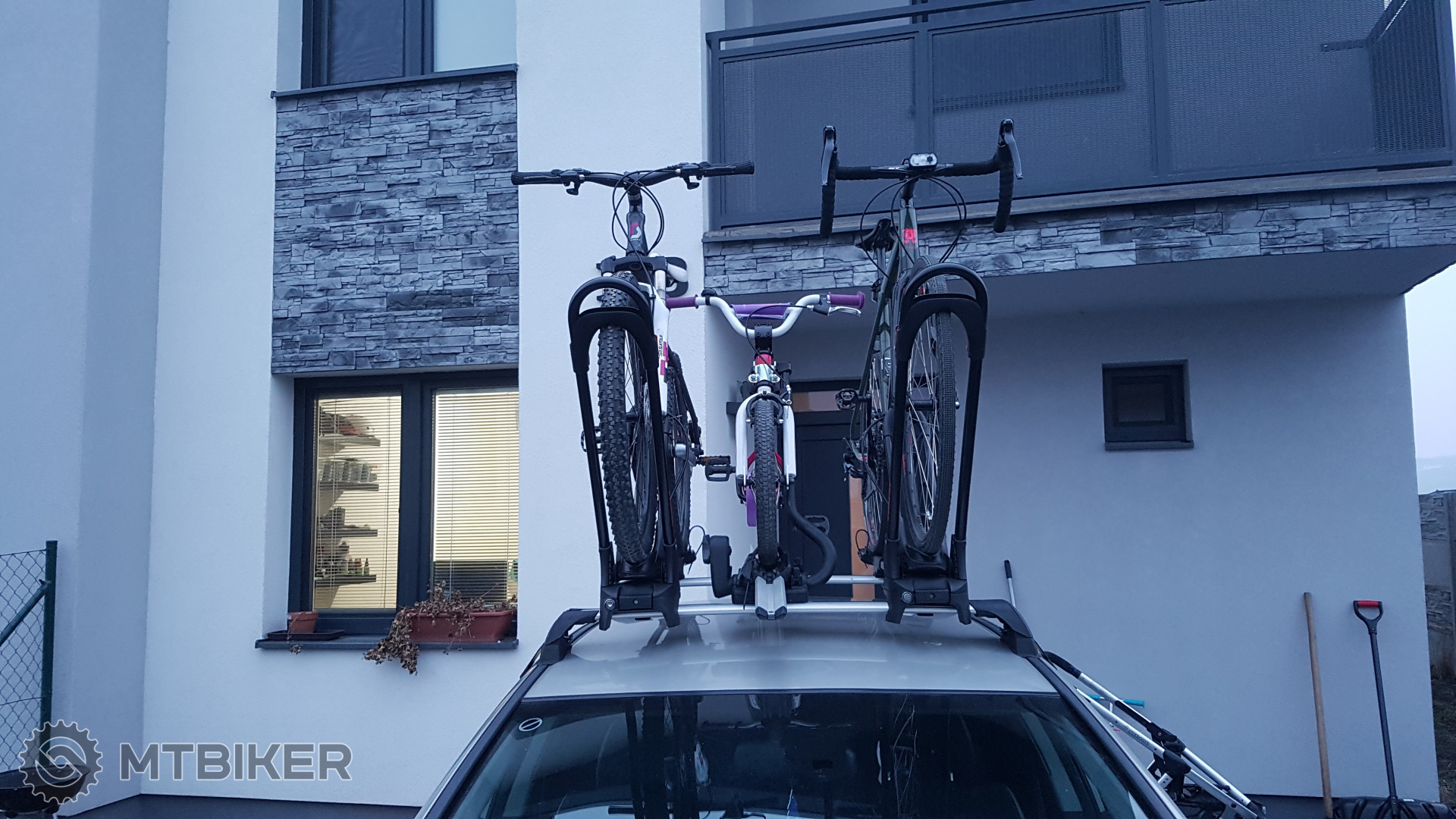

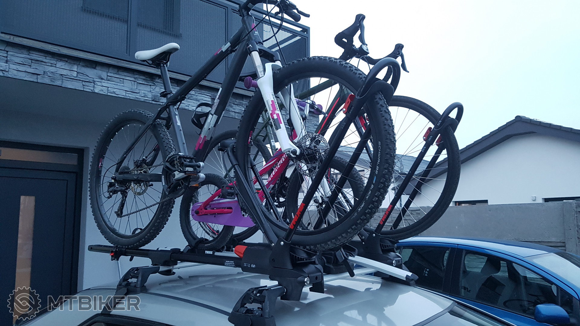

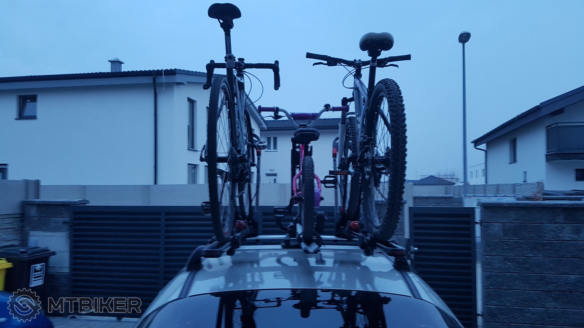

Tak nakoniec som to poriesil takto. Po stranach Yakima Frontloader asi najlepší nosic aky som kedy mal. V strede potom Thule 598 kvoli detskemu bicyklu lebo Yakima je len od 20".

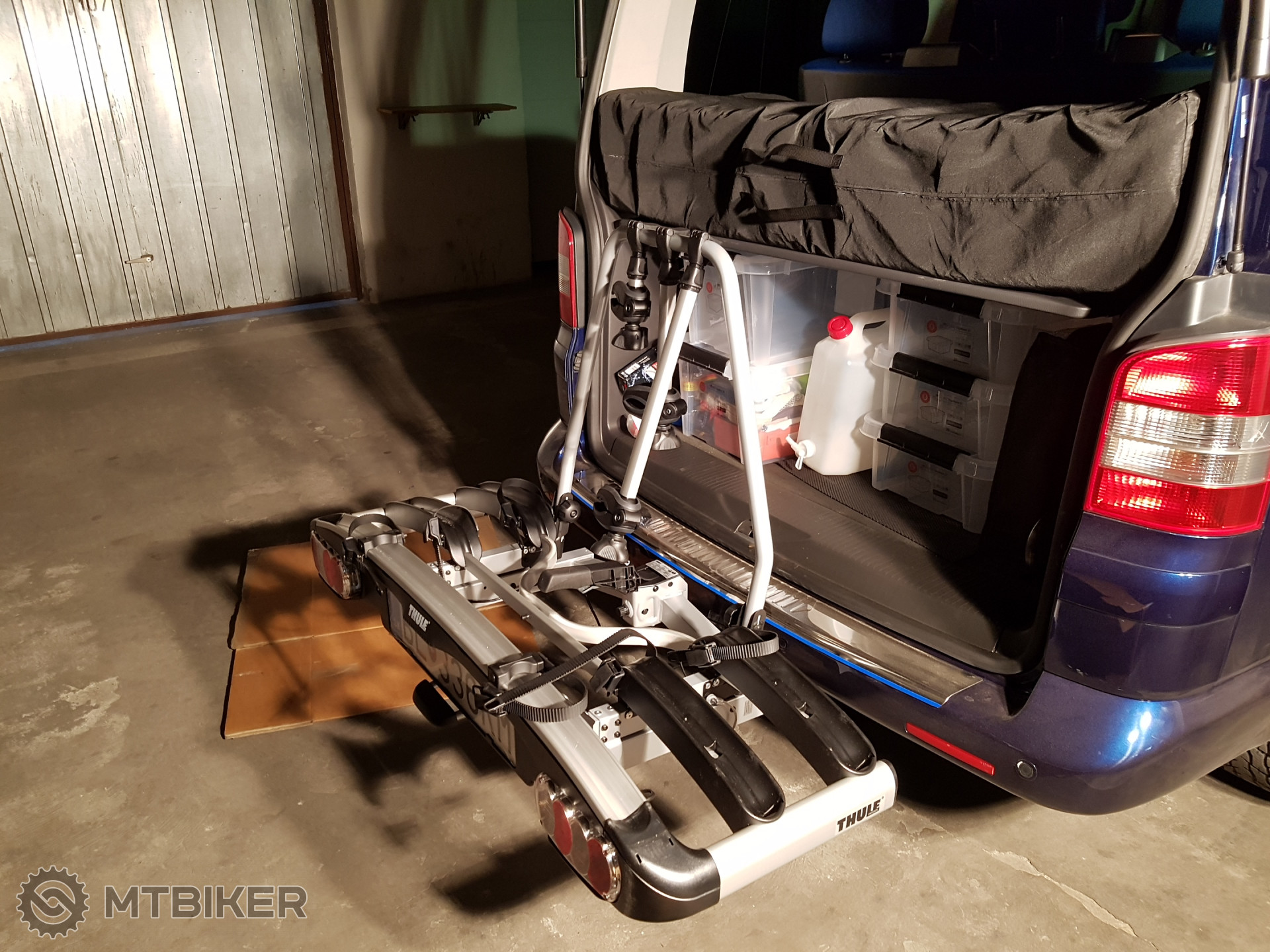

Ak chces viezt styri biky a mas plne auto, tak radsej na strechu alebo nosic na gulu.

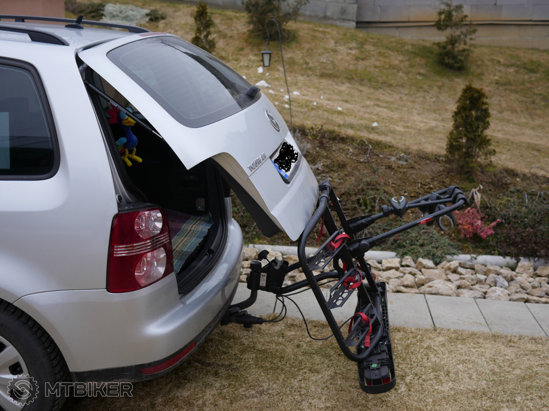

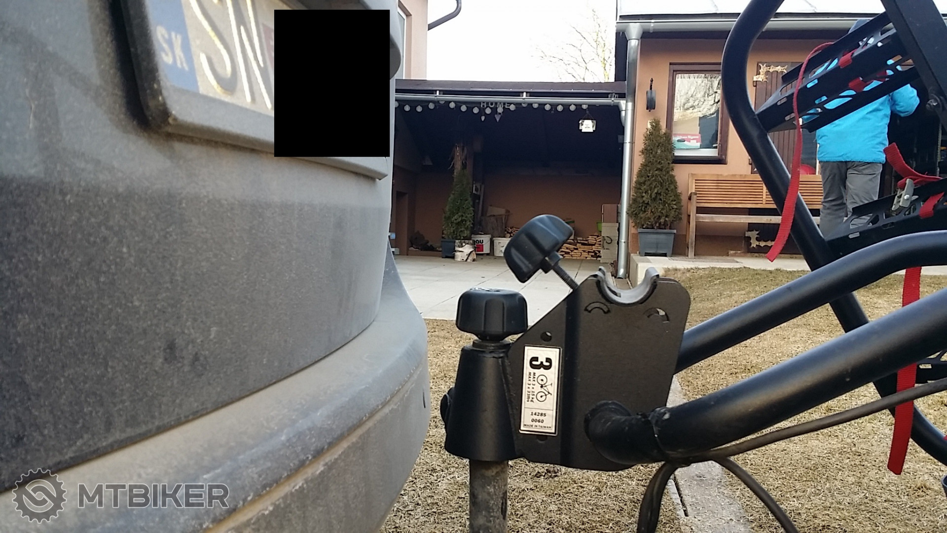

mozno to helfne niekomu, ja hladam dalej, pripadne ak je niekto v blizkosti SNV , nech posle info stavil by som sa vyskusat, aj ine znacky nech nekupujem macku vo vreci
Mal som g2 EUROWAY na 2 bike, ale musel z domu presne preto, ze nedali sa otvorit 5 dvere.
