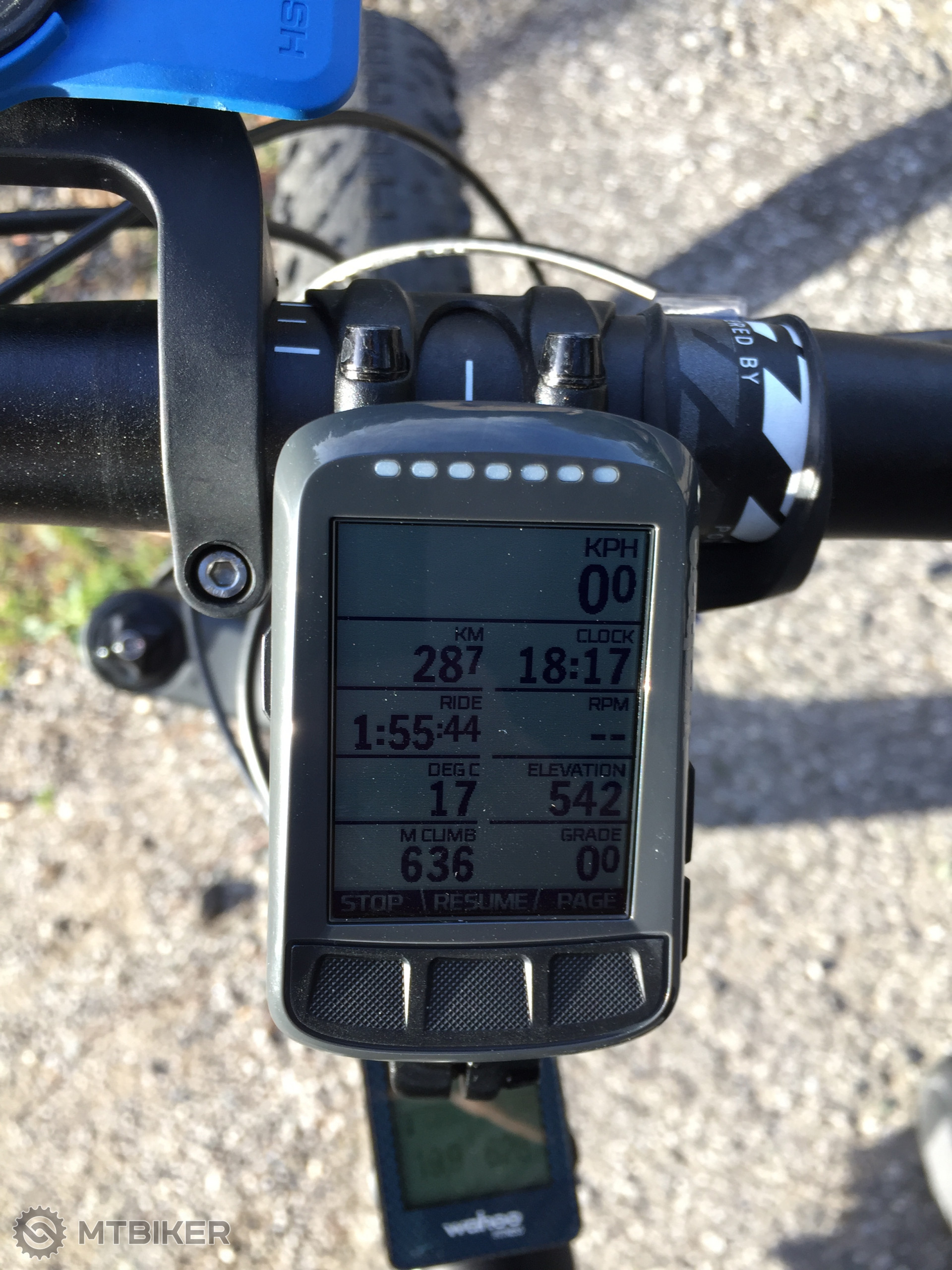

Obzerám sa po novom tachometry, ktorý má zároveň aj snímač tepovej frekvencie a zaznamenáva aj nastúpané výškové metre. Zaujímala by ma vaša osobná skúsenosť, klady/zápory,...prípadne čo by ste odporučili v tejto cenovej kategórii.
Zameraný som bol na presnosť údajov o nadmorskej výške a s tym spojené údaje.
Výsledok ma zarazil.
Nadmorskú výšku najlepšie udával GPS v iphone6 a lacná sigma. Rflkt plus mal odchýlku 3-10 metrov a bolt 20-44 metrov.
Ako príklad uvádzam biely kriz kde je tabuľa 498 m, co ukázala sigma a GPS iPhone 6 ako 499 m, rflkt plus ukázalo 505 m a bolt 542 m.
Na okraj Pripájam, ze bolt ukazoval oproti sigma a rflkt o 3 stupne Celzia menej.
Total Climb po jazde vyšli nasledovne:
Sigma a rflkt plus 703 m
Bolt 689 m
Strava za použitia len údajov z telefónu 903 m
To ze strava pridáva metre, vie asi každý...
Bolt bol však všade vychválený ako presný. Žiaľ musím komstatovat, Ze mna o tom nepresvedcil...
Vase skusenosti?
Bolt 689 m
Vase skusenosti?
