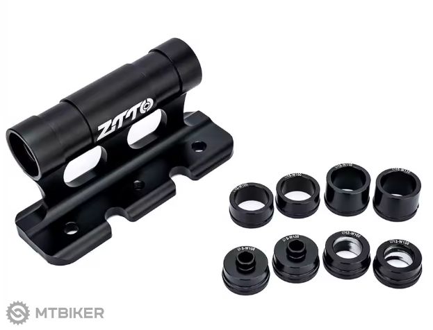

https://www.reddit.com/r/Zwift/comments/s5fqi0/homemade_front_wheel_block/
Skúsil som to doma, je to plne funkčné a stabilné, ale pozor, treba mať rovnú podlahu, inak treba ten zvislý hranol nastavovať tak, aby rovnomerne tlačil na cely ten držiak osky.
