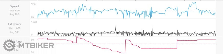

sobotu som šiel na Klačiansku Maguru - podľa nahranej dráhy, pekne slnečno, mimo stromov a zrazu začal garmin ukazovať že som mimo drahy. Trápil ma s tým aspoň 10 min. Potom som prepol záznam z 1sek. na inteligentný (zapnuté GPS+Glonass). Blbol ešte chvílu, tak som vypol radšej drahu a bol "pokoj". Doma som pozrel na záznam a daný úsek a
Zblbne Vám takto niekedy Garmin 1000 ? (lebo v nastaveniach asi nie je čo riešiť ?)
No niečo bude na tom, hlavne v spojitosti satelity-Garmin. (Lebo ako som povedal záznam z Locusu je ako z "tlačiarne".
Asi by bol väčší problém pri navigovaní a v neznámom prostredí...
