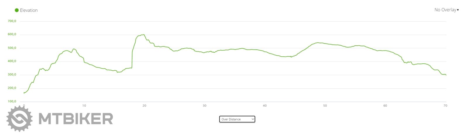

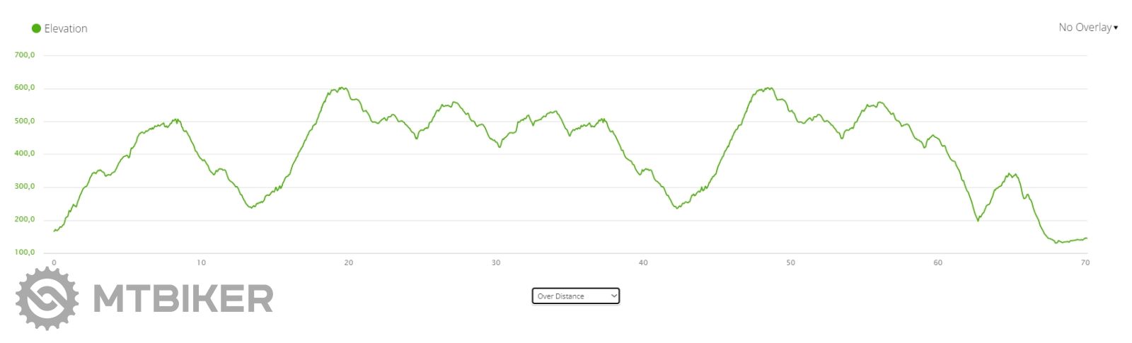

Vcera v Jure na maratone mi paradne rozhodilo vyskovy profil aj s vyslednym stupanim. Akoze pocasie bolo pestre (este teraz vymyvam piesok z oci ), ale zazil som aj horsie. Takto sa mi to stalo prvy x, vlastne aj kamos mal nieco podobne. Ja 530, on 830. Po zapnuti Elev Corrections to je OK.
Co som pozeral na Strave, tak vela ludi vratane mna malo na na strednej trati nastupanych cca 900-950m, podla toho, kedy im zacalo prsat. Myslim, ze to boli garminaci

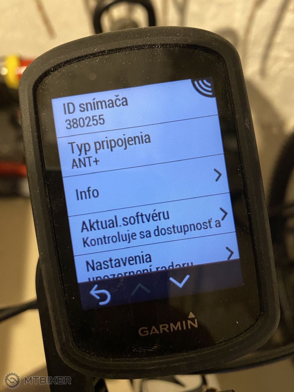

Na Edge 830 mam pripojeny radar varia 515. V nastaveni radaru je policko skontrolovat aktualizacie. Ked na to kliknem, tak sa nic nestane. Je tam len pisane … kontrolujem aktualiziacie…
Ako sa Varia aktualizuje?
830-ka bola pripojena k mobilu a zapnutym Connectom. Skusal som aj iba pri napojeni na wifi.
Variu pripojis kablom k PC na Garmin Express. Pridas tam zariadenie a aktualizujes to. Aktualizacie na Variu uz neboli velmi dlhy cas a asi ich ani netreba.
