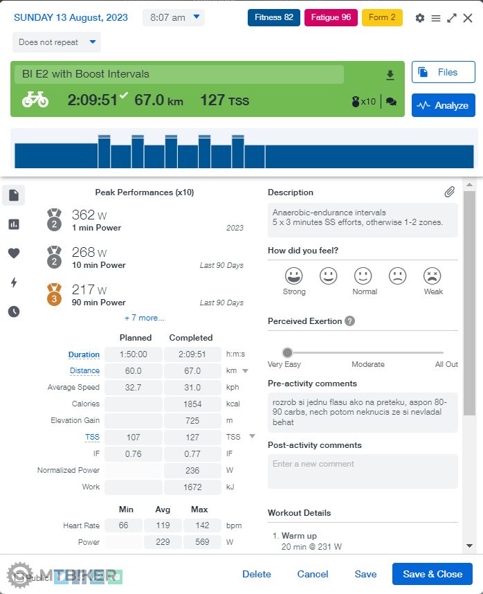

Neskúšal som Training Peaks. Ale ten asi eviduje iba absolvované cvičenia, či nie? Mne ide hlavne o plány jednotlivých cvičení. T.z., že tréner navrhne cvičenie a "rozošle ho jednotlivcom" Následne by napr. na Training Peaks mohol sledovať výkony a podľa nich upraviť plány jednotlivých cvičení.
Praveze Trainings Peaks je urceny primarne na to co si napisal. Trener ti vytvori treningovy plan, ktory vidis na Training Peaks, moze ti tam pridavat komentare aj k tvojim absolvovanym aktivitam/treningom. A myslim, ze kazdy trener v dnesnej dobe Training Peaks aktivne pouziva. Je to ovela lepsie ako Connect, ktory je uzavrety.
Na planovanie treningov je TP najlepsi. Trener mi pripravy treningy (aj s blbymi pripomienkami ked treba ), vidim co mam trenovat, ako mam trenovat a po absolvovani treningu stiahnem data z hodiniek alebo bike computera, trener vidi vysledok treningu a moze udaje analyzovat. Ma to vsak chybu, trener musi mat platenu verziu TP, mne ako uzivatelovi staci free verzia.
