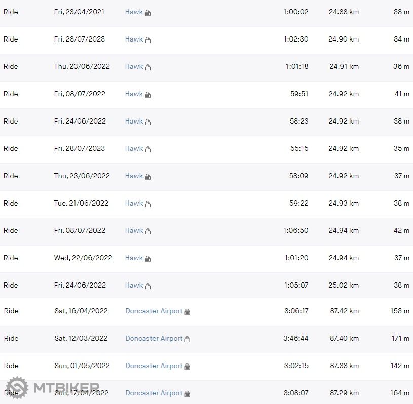

Idete na to moc vedecky. Našiel som si na strave cesty do práce na cesťáku a jeden okruh čo som išiel pár krát opakovane. Tie cesty do práce sú s rôznou šírkou plášťa 30 - 32 mm, kalibrované automaticky, snímač rýchlosti Bontrager Duotrap S, Edge 1030+
