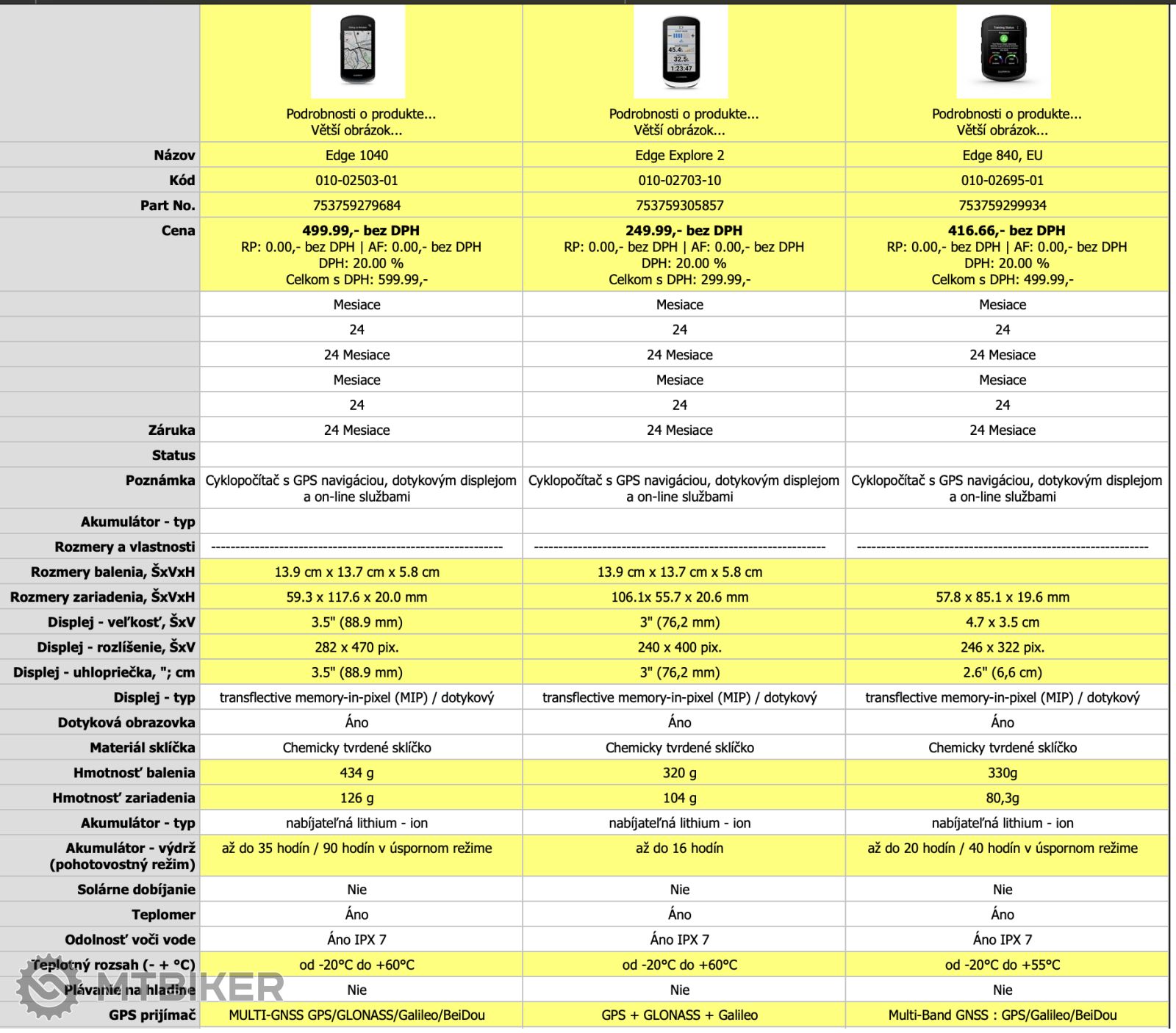

Myslim ze na moje uzitie asi naozaj bude stacit aj explore 2 . Bol som namotivovany na 840 ale toto ma vacsi displej a ja si na tie specialne treningove funkcie aj tak nevyuzijem . Casom by som chcel aj nejaky bikepacking a toto mi bude asi stacit . Teraz si vytvaram drahy v mapy cz a nahravam do instinctov ale to je ako pre slepca a aj tak casto vyhahujem telefon lebo na tych hodinkach je to skor nudzovka
Batéria nebude problém aj tak budem nosiť powerbanku zo sebou ( kúpil som handlebar bag od Route Werks). Ta gps zamrzí trocha ale mne ide primárne aby som trafil správnu odbočku alebo lesnú cestu.

16 hodin je uplny nezmysel, mozno ked je naplno osveltlenie
ako som pisal, mnn to zerie necele 3%/hod. pri navigovani+ nahravani trasy.. a bez setrica

Tak nech si precita recky a zisti, ci mu to bude dobre. Edge Explore 2 ma svoje vyhody aj nevyhody oproti cistym Edge
