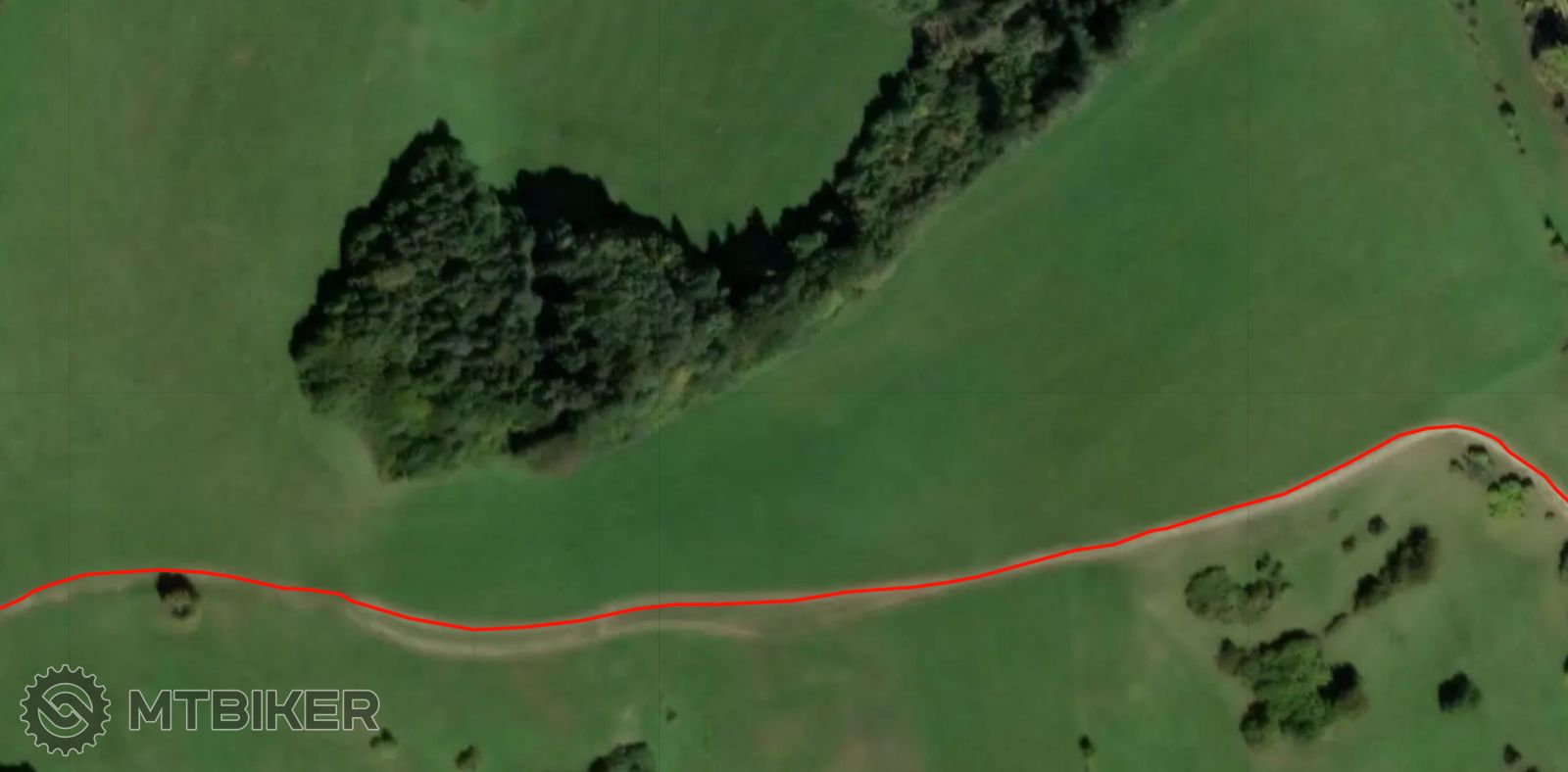

Zostaň sedieť niekde hodinu a pozri si na mape potom ten chumáč čiar čo to vykreslí okolo toho miesta kde stojíš. Hlavne ak to na tom mieste nie je kvalitný GPS signál. A ak nemáš senzor rýchlosti tak aj nejaké tie metre navyše ti tam naskáču na celkovej prejdenej vzdialenosti.

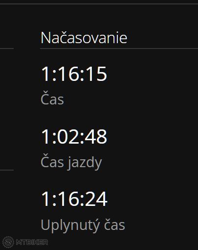

ano - ked zastavis, tak sa pauzne (neloguje) - cize naozaj stojis. okrem toho mam dva casy pocas jazdy - cas jazdy a celkovy cas - pri dlhych vyjazdoch viem ake mam prestoje, ci vela alebo malo, a lepsie viem odhadnut kolko mi zostava casu napr. do tmy.

Ja pauzu nepoužívam z toho dôvodu, že keď stojím, tak vlastne odpočívam. Že vtedy idú všetky priemerky (watty, rýchlosť, tep) dole, mi príde správne. Ten chuchvalec si mi stával jedine vtedy ak to bolo miesto s naozaj zlým signálom, napr. nejaká tiesňava, kde sa signál odrážal, alebo ak som dlhší čas strávil niekde vnútri, napr. zapnuté hodinky pri návšteve horskej chaty.

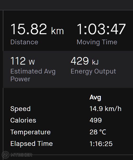

Záleží od nastavenia, ako počíta priemer. Stará 805-ka mi počítala priemerku len z čistého času. Doslúžila, kúpil som 830-ku. A zrazu priemerka neuveriteľne nízka. Počítala priemer z celkového času, teda aj z prestojov. Zaujímavé, že na displayi som mal priemerku z čistého času, po stiahnutí do Connectu z celkového. Niečo som nastavil, už nepamätám čo, a už mi ak Connect ukazuje priemerku z čistého času.

Asi tiež dobre nečítaš. Píšem dlhšie a pri horšom signále. 10 minút pod holým nebom samozrejme nespraví žiadne chuchmalce ?♂️
toto neviem, cas jazdy pocas jazdy nemam zobrazeny, len celkovy
