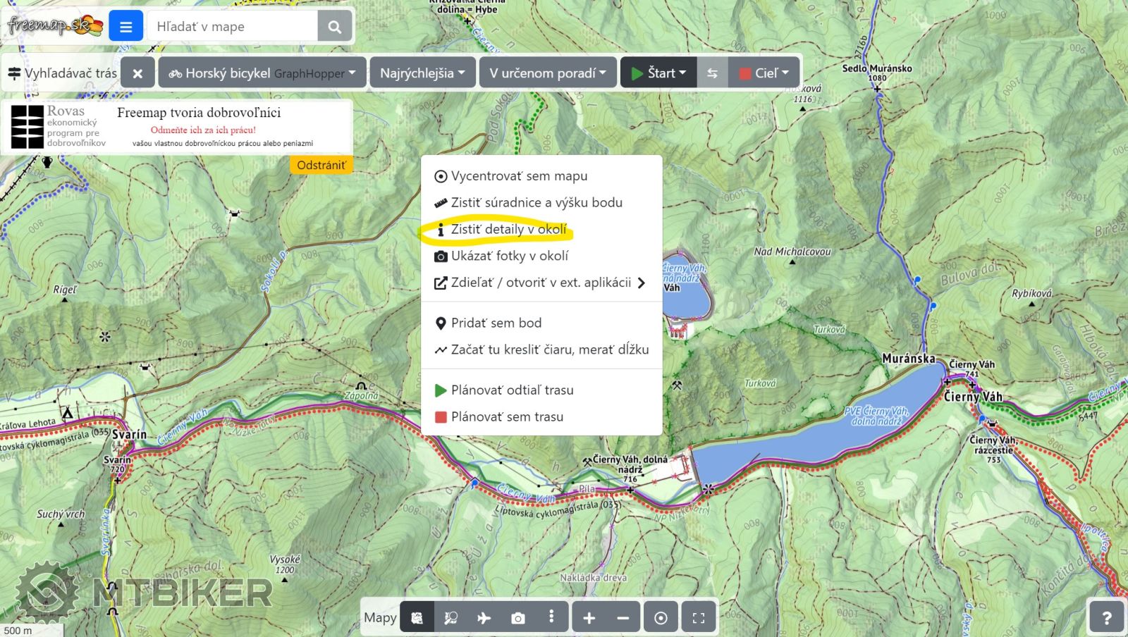

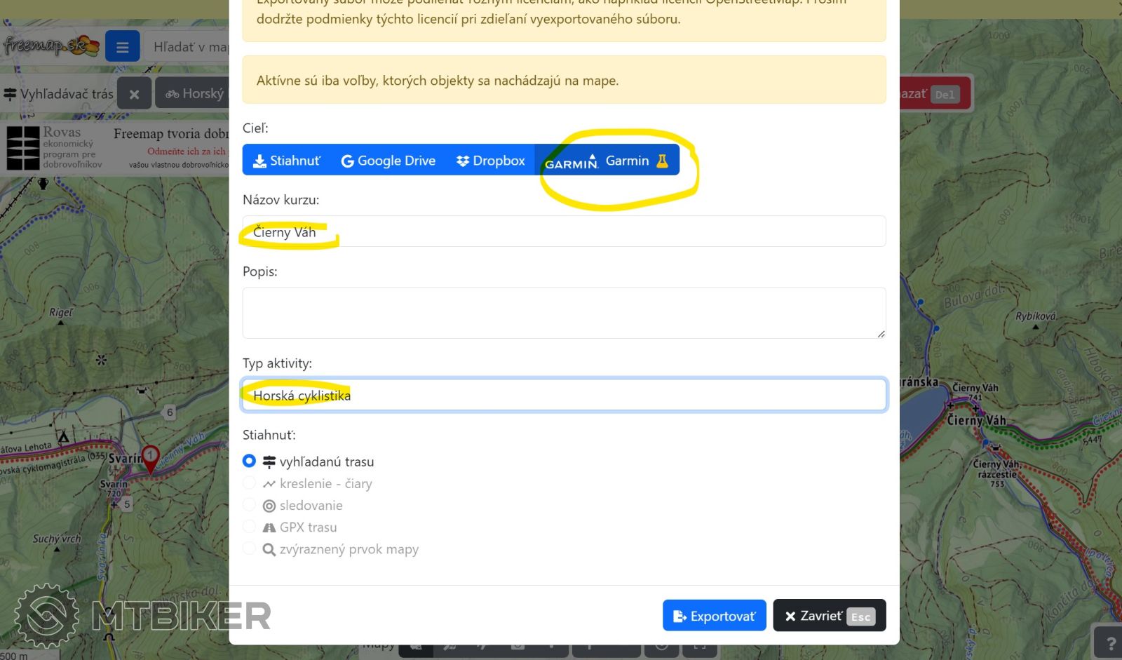

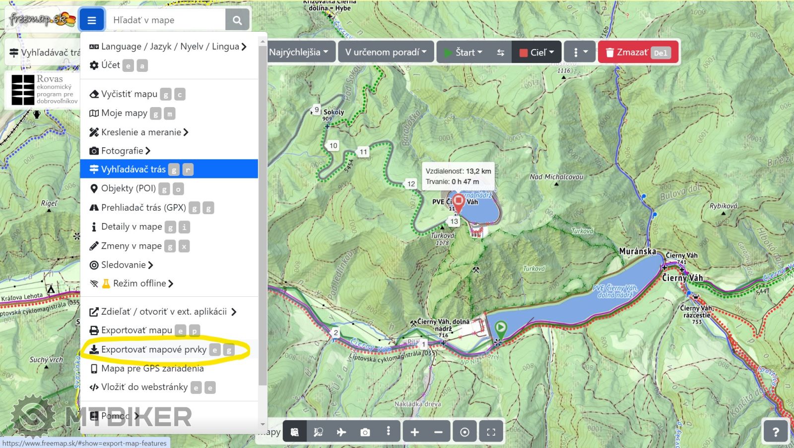

Teraz som objavil celkom dobrú funkciu na freemap.sk (možno je to tam dávno )
Plánoval som si tam trasy už dlho ale vždy spôsobom export GPX / import Garmin connect ale teraz som si všimol možnosť exportovať priamo do connectu.
po spárovaní s Garmin Connect to automaticky uloží medzi "dráhy"
Má to obmedzenia, že v Connecte nie je možné ju upravovať - to sa dá obísť urobením kópie.

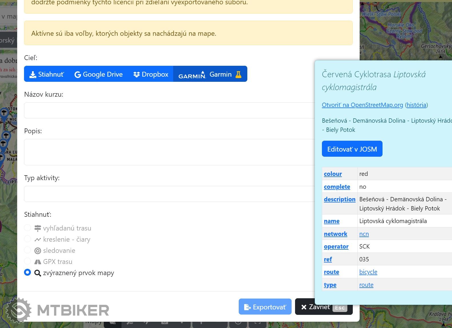

A ešte doplním, že sa nemusí jednať len o vyhľadanú trasu ale môže to byť aj nejaký objekt na mape - napr. cyklochodník, turistická trasa...
