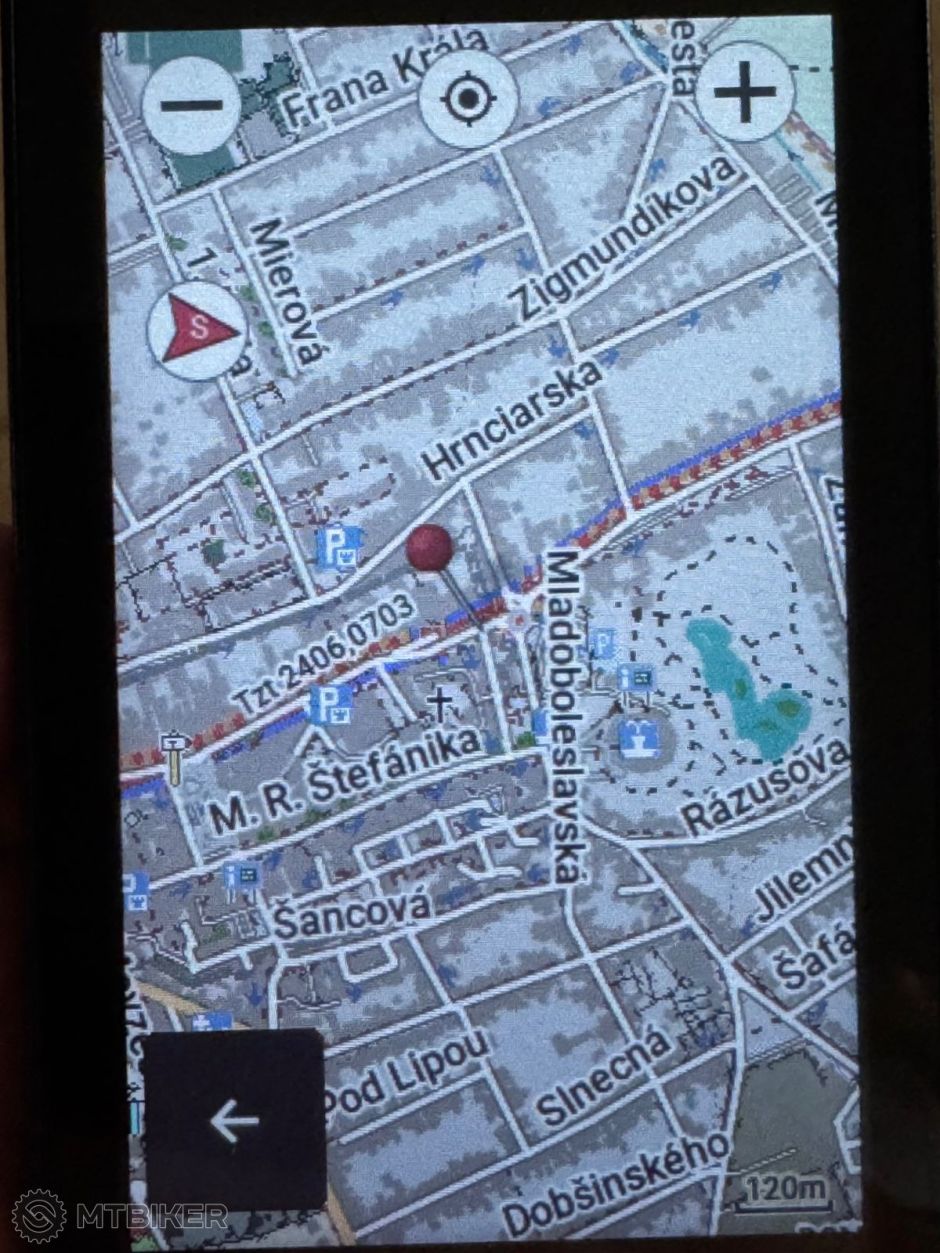

Skusal som sa pohrat s freemap mapou. Znemil som mapovu schemu silne inspirovanu Gravelistom a tu som nafotil displej Edge 1040. Co vy na to? Cyklisticek trasy zostali farebne ale budovy a cesty su svetlejsie.
