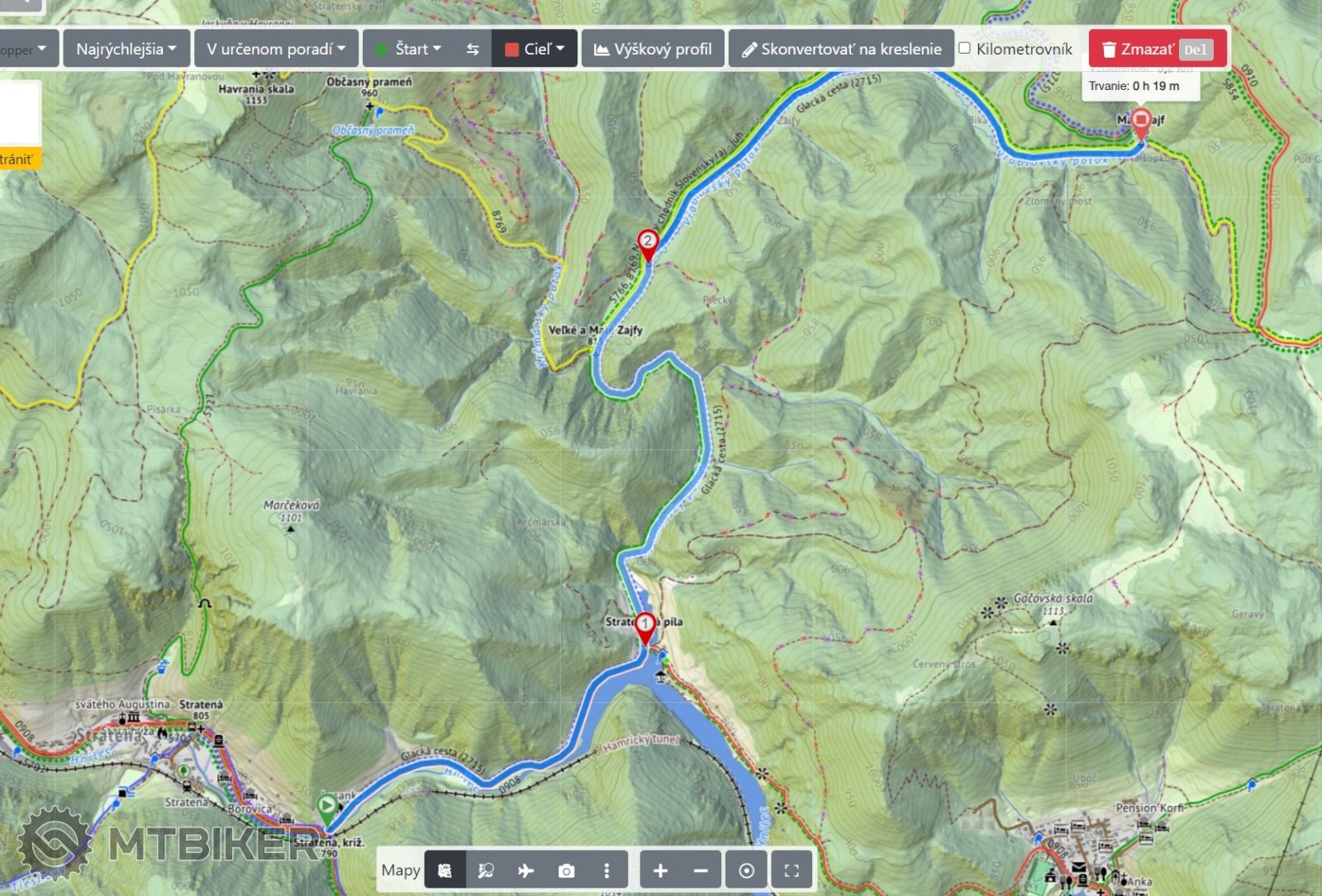

Pri kreslení v
mapy.cz a importe do Garmin Connectu - importuje sa len čiste dráha

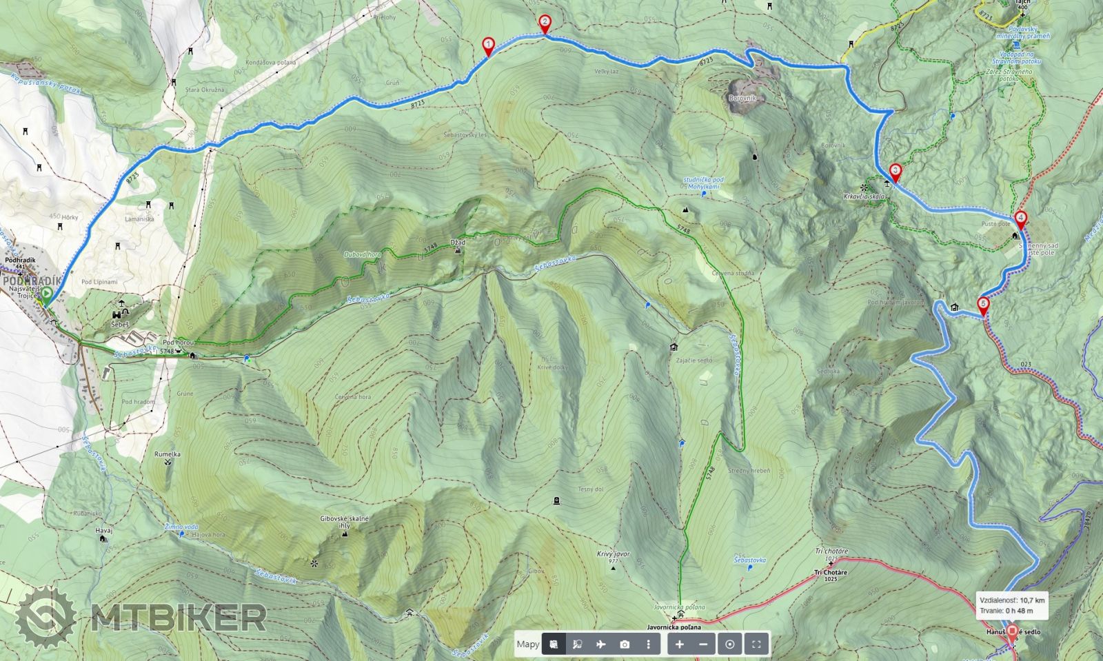

freemap.sk - importuje sa dráha a body kde som dal zmenu trasy (je možné si vlastne pridať bod hocikde na trase)
web.locusmap.app - importuje sa dráha a vygenerujú sa body kde trasu križuje iná cesta - to môže byť super pre nemapové zariadenia
Tie body si potom v Connecte viete premenovať a zmeniť za iný typ.

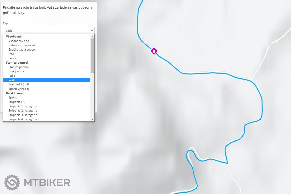

Keďže narovinu tie google mapy a pod sú v podstate slepé mapy tak trasu si kreslím v niektorej hore spomenutej službe. To sú mapy ako majú byť. Čiže vygenerujem si gpx a to naimportujem do Garmin Connect "dráhy". Väčšinou si tam pridám body - pramene, vrchol stúpania, odbočenia... jednoducho čo potrebujem. Inak si pripravujem "dráhu" na preteky a inak na nejaký celodenný výjazd.
Prečo si vlastne pridávam tie body? Tak pre preteky to má pre mňa veľký význam keď si označím pre mňa dôležité body - tam mám väčšinou prepnutý počítač na jednu obrazovku s minimom údajov a jeden z nich je nasledujúci bod a vzdialenosť k nemu. V hlave si viem predstaviť kde na trase som prípadne na nejakú stratégiu
No a pre tie výjazdy je to tiež fajn keď nemusím sledovať mapu na malom displejiku pretože viem, že k ďalšiemu bodu "vpravo" to bude 2.5km... Alebo, že prístrešok bude o 1 km a tam si urobím prestávku na jedlo...
S čím som doteraz bojoval bolo ako preniesť pozíciu toho bodu do Connectu - väčšinou som to odhadoval z kriviek trasy... až nedávno som zistil, že niektoré služby tam prenesú nejaké body... a tak to využívam.

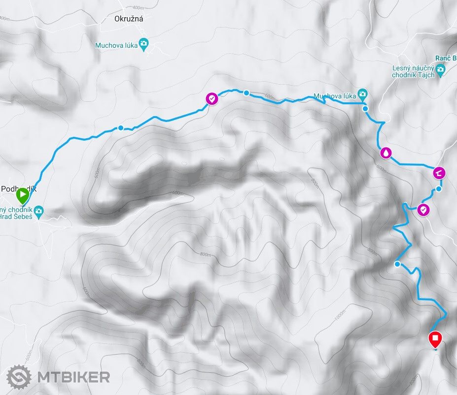

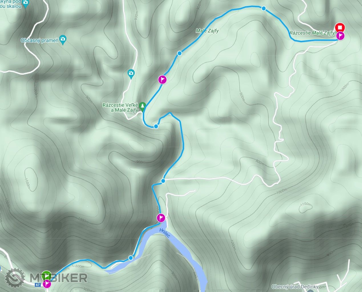

príklad:
takto som si tam preniesol aj body ktoré mňa zaujímajú.
