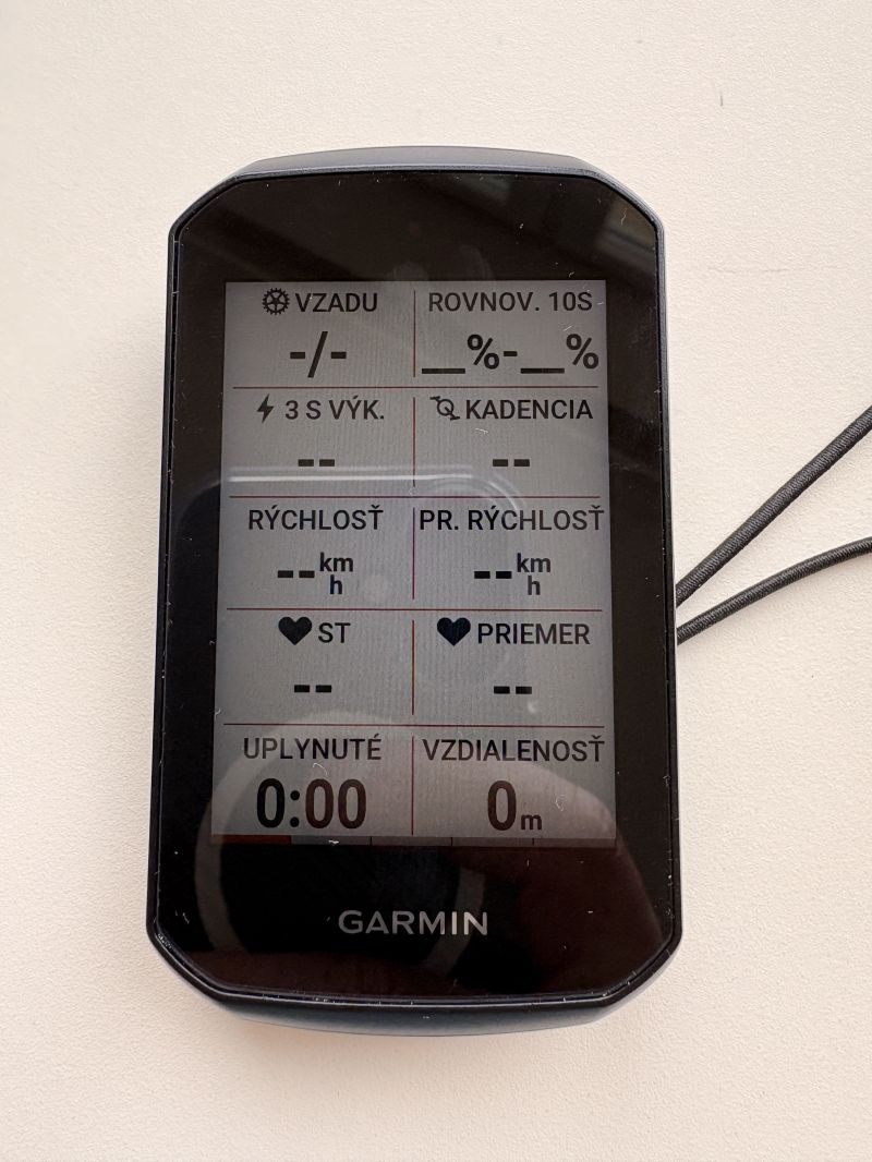

Da sa ten displej na 850 precitat aj bez zapnuteho podsvietenia na slnku?
Zobraziť komentár 25.09.2025 - 07:54:41
Nie, musi byt minimalne 10% aby bolo nieco vidno.
Zobraziť komentár 25.09.2025 - 08:01:50
10
Je to celkom zaujimave,
Uz to mam :)
Som vypol podsvietenie a na stole to je citatelne, na bajku nebolo nic vidiet.
Teraz pozeram, ze aj ked nastavim 0%, tak nejake nejake percento ostane zapnute.
Skoda, ze to nie je lepsie vidiet. Kazdopadne alo bolo spomenute z 830 na 850 je dobry skok.
arrow_leftMcLoo napísal:
IMG_4987.jpeg 244.05 KiB Otvoriť v novom okne thumb_up1thumb_down

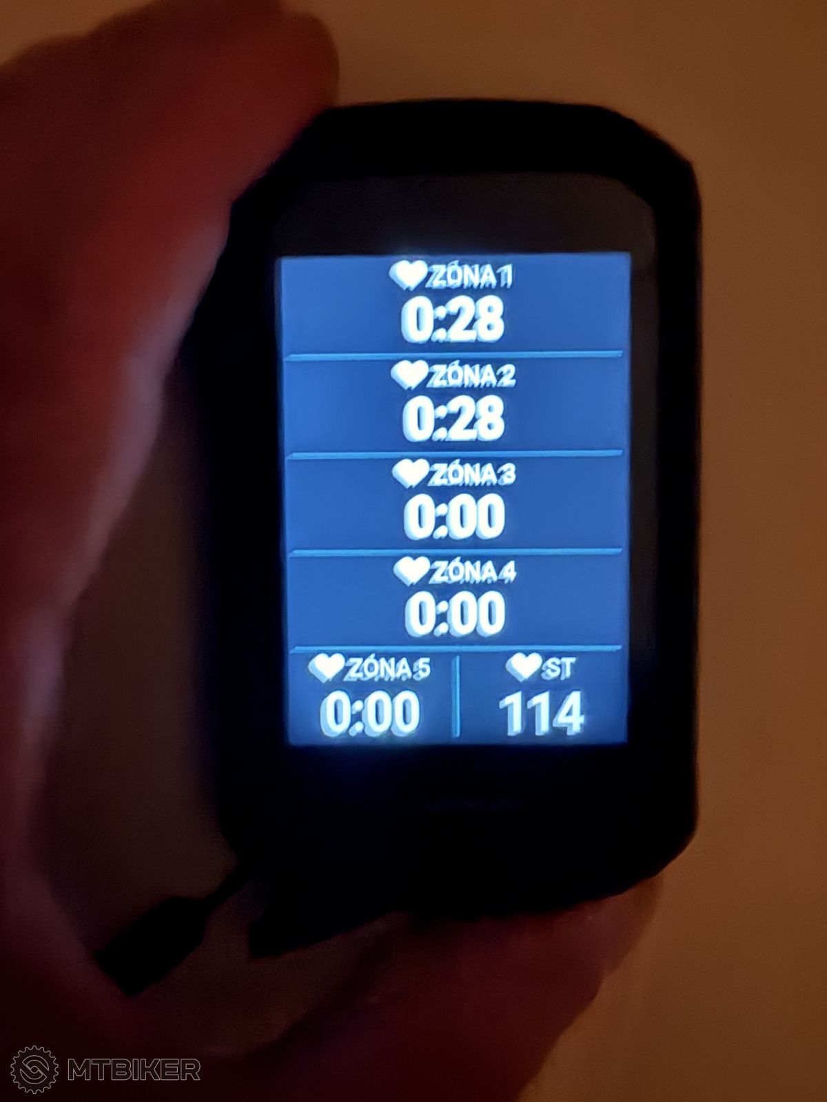

viete na 850ke alebo 1050 vyskúšať toto ak budete mat čas:
1. dátové pole čas v tepovej zóne 1, zone 2, zone 3...
2. spustiť aktivitu
3. počkať kým čas v niektorej zone začne podle tepu ukazovať kolko času tam je
4. skočiť do system / connectIQ a otvoriť napr len connectIQ store a potom vyjsť von a vrátiť sa na stránku aktivity a ci časy v zónach tepu bežia ďalej alebo sa počítadlo resetlo a začalo počítať cas v zónach opäť od začiatku?
na 840 sa mi tieto časy v zónach tepu stále zresetuju ak počas aktivity otvorím nejakú connectIQ apku, tak ci je ten bug aj na nových x50 radách 🙂
dik
Naposledy upravil 666biker dňa 25.09.2025 - 23:32:23, celkovo upravené 1 krát.
Zobraziť komentár 25.09.2025 - 21:50:14
Ale ved toe zony uklada aj bez policok.
Skusim ti to… ale nejak som vypol budik a nejde zapnut 😵‍💫😂 ozivene. 🤷🏼‍♂️🤦🏻‍♂️
Toto si schcel?
IMG_5008.png 65.86 KiB Otvoriť v novom okne thumb_up0thumb_down
IMG_5007.jpeg 106.08 KiB Otvoriť v novom okne thumb_up0thumb_down
Zobraziť komentár 25.09.2025 - 22:49:22
ukladá HR zóny časy bez políčok to je jasne, ale či sa tie časy resetnu po otvorení connectIQ (v zariadení) vidieť na dátovom poličku hned, ci čas pokračuje ďalej alebo sa resetol a začal od nuly opäť, (o tento fakt mi ide) 🙂 lebo na 840 sa to resetuje ked otvorím CONNECTIQ pocas aktivity
Zobraziť komentár 25.09.2025 - 23:31:29
