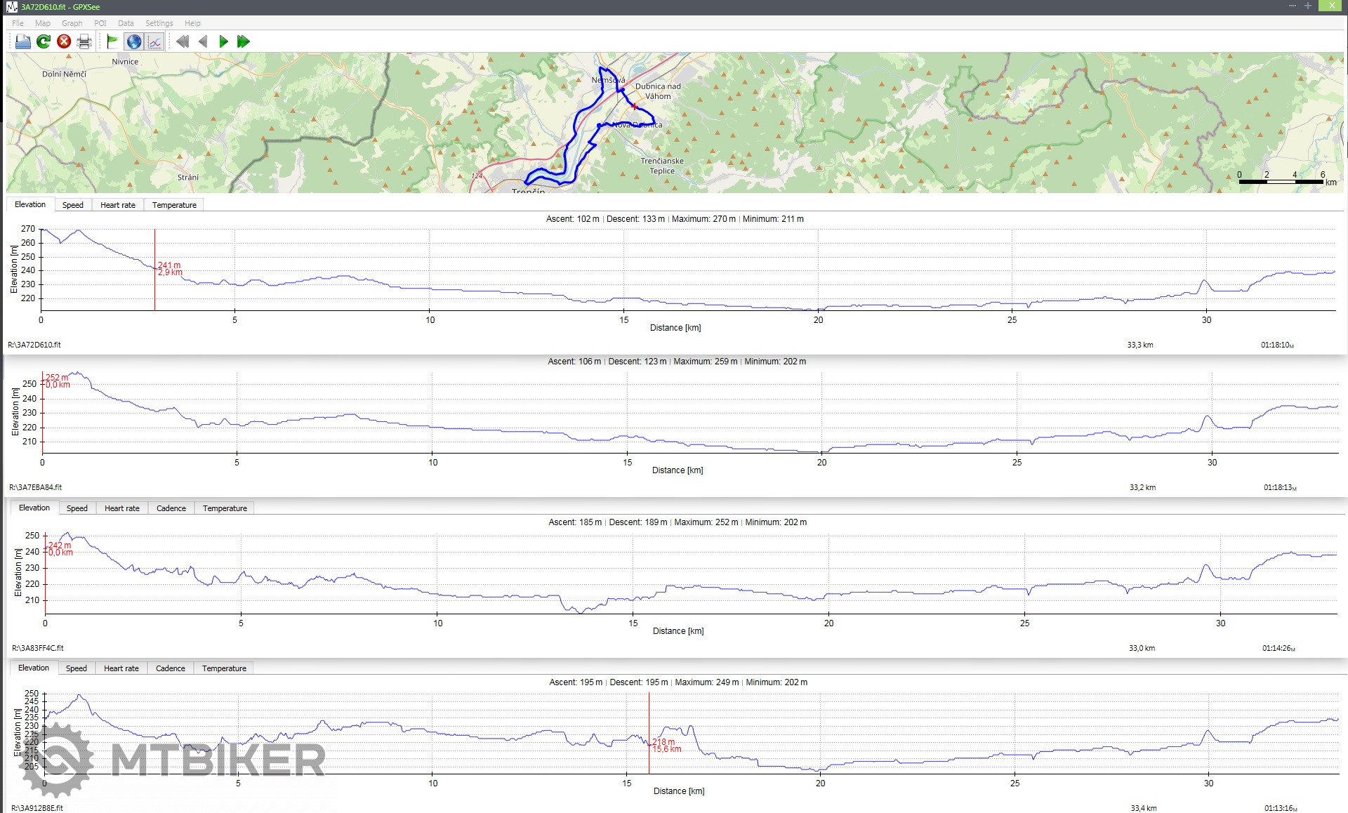

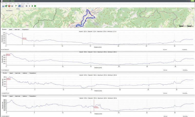

Dnes som bol zasa trasu NDCA - TN - NDCA. Zo srandy som porovnal posledný 4 záznamy tejto trasy na Lezyne SUPER GPS.
Je sranda, že od 17km sa zhodujú. Normálne nechápem. Realite sa najviac podobá horný priebeh. No aj ten má nesprávnu počiatočnú nadmorskú výšku 270m (má byť 236m). Spodný je s novým FW (asi najhorší). Ale zato sa zhoduje "Ascent" a "Descent".
Ale inak som spokojný, lebo som za zlepšil :-)

Pozri este aj zaznam teploty a skus porovnat data len z casu kedy bola uz teplota ustalena. Aj ja mam vzdy prvych par km viac mimo ako zvysok trasy. Pripisujem to prave tomu ze pocas tej doby systematicky klesa teplota zariadenia a tym padom teplotna kompenzacia barometra nefunguje ako ma.
Zobraziť komentár 19.02.2021 - 14:23:43
opat pises len svoje spekulacie, ktore s realitou nemaju nic spolocne ...
Zobraziť komentár 19.02.2021 - 16:09:41
Kenai teplota bola ustálená už od 5km. Teplota nemá žiaden viditeľný vplyv na meranie tlaku. Môžeš si to overiť v datasheet-e MPL3115A2 (IC code marking M3PR ), ktorý je v Lezyne SUPER GPS. Naviac IC je kombinovaný s meraním teploty. Keby tam bol popisovaný problém, tak ho ľahko vykompenzujú. Skús iné vysvetlenie :-)
Napadlo ma skôr, či nemajú konštrukčný problém s umiestnením snímača. Žeby bol citlivý na vietor (konkrétne pravý bočný vietor) alebo vibrácie. Nabudúce skúsim schovať do vrecka bundy.
Zobraziť komentár 21.02.2021 - 11:27:25
10
Na vietor to citlive na 100% je. Vidim to ked idem po rovine fukne vietor a hened naskoci na obrazovne ze idem do stupania.Ked prestane fukat sa to vrati na 0. Dalsia vec je ze barometricky tlak je hmotnost vzduchu a ked je vzduch nehomogenny, bue sa tlak menit. Cize samotny pohyb vzduchu objektvne meni barometricky tlak. Nemusi to mat neic spolocne s umiestnenim cidla. Teplota vzduchu meni barometricky tlak. Ten cip sice dava vystup v metroch, ale to neznamena, ze nerobi teplotnu kompenzaciu.
