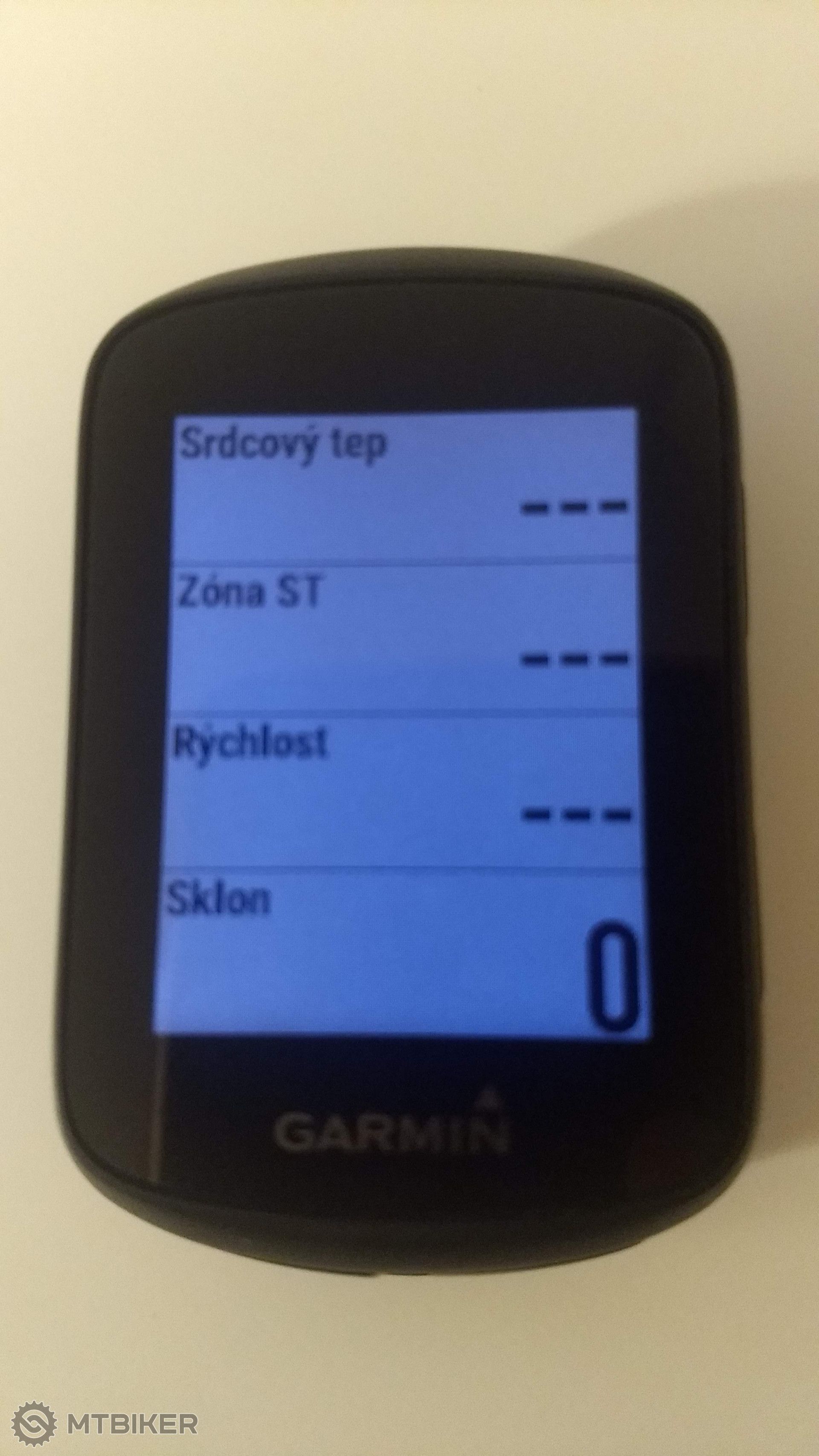

ja mam na to garmin 130, ako to moze priblizne vyzerat vidno na fotke
policka ktore si tam mozes zobrazit su vsetky vypisane tu https://www8.garmin.com/manuals/webhelp/edge130/SK-SK/GUID-BB751E7C-EDCD-41F7-8A35-0920B2D0E394.html
sklon som nikdy nemal zobrazeny, tak neviem co to zobrazuje.
tepove zony (tento field nepouzivam) to zobrazuje nejakym zvlastym cislom, napr 0.5 je u mna 63bpm, cize som zrejme v polovici zony 0.
ked som si kupil ten garmin zdalo sa mi to to strasne male, ale prekvapivo sa mi na to dobre pozera
