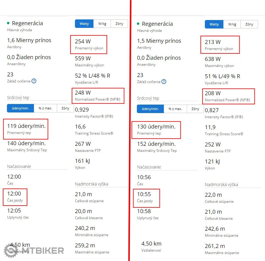

Skusal som kalibrovat a to opakovane aj cez Garmin 530, aj cez appku Xcadey, ale nic nepomaha. Priklad na vlas rovnakej kratkej 4,5km jazdy v pondelok a dnes. Dnes, nizsie tepy, dlhsi cas jazdy, ale priemerny vykon o 41W vyssi. Uplne uletene hodnoty.

Kadencia bola rovnaka. 80 vs 85 priemer, 100 vs 109 max.

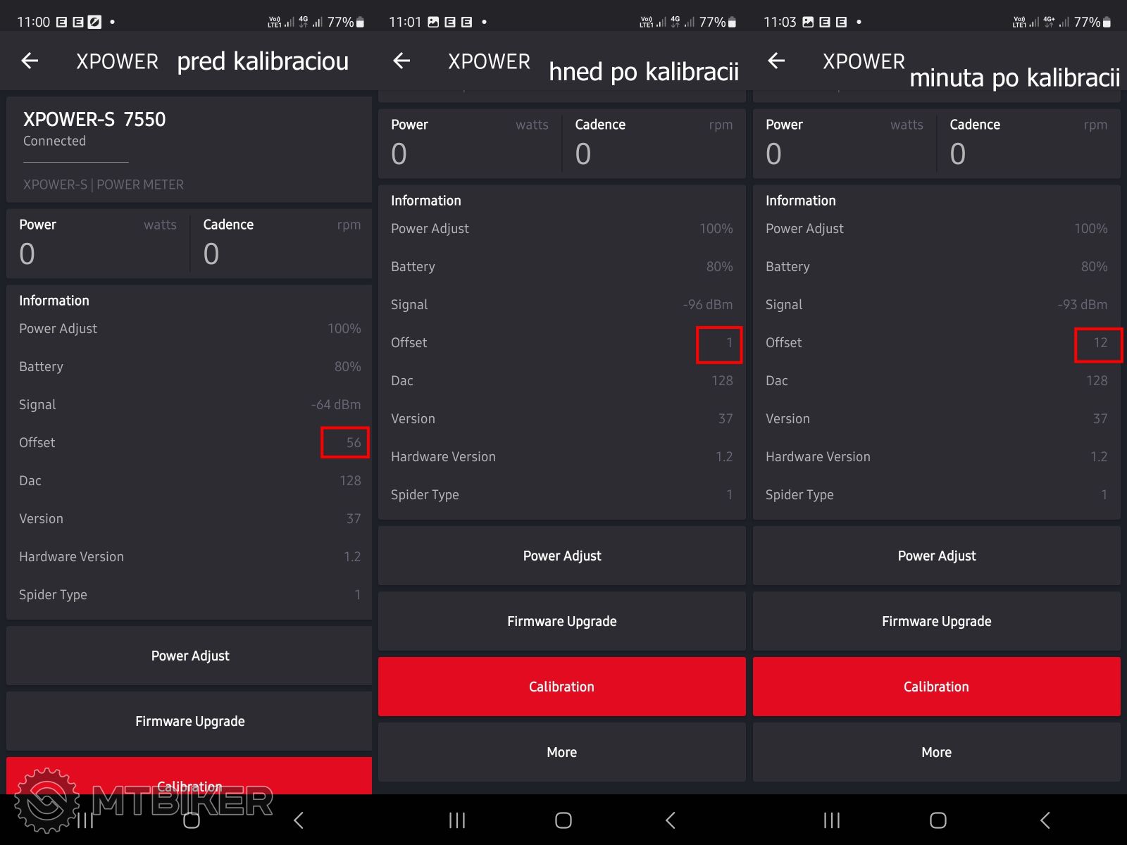

Ale... prisiel som na zaujimavu vec. V xcadey appke sa da offset sledovat v realnom case. Tak som spravil tri screenshoty. Offset sa za velmi kratku dobu bez pohnutia kluk zmenil z nuly na 12. To mi teda nepride normalne... Skuste prosim ak ma niekto chut, pozriet sa na svoje zariadenie, ci sa mu tiez hodnota meni. Z logiky veci mi vyplyva, ze kym sa kluk nedotknem, musi offset drzat stabilne.
Hlavne ten offset má súvis aj s teplotou a pri dlhých jazdách má teplota vplyv na výsledky. Napríklad ráno v jeseni začínaš pri teplote okolo nuly, vyjdeš na hrebeň kde máš na obed na slnku aj okolo 30 stupňov. A tam už by výsledky mohli byť rôzne. Tieto meniace hodnoty offsetu po stlačení tlačítka calibration sa stávali aj mne. Vplyv mala aj poloha v akej boli kľuky pri tomto úkone.
Po kalibracii uz zas v pohode ale prisiel som na to az doma.
