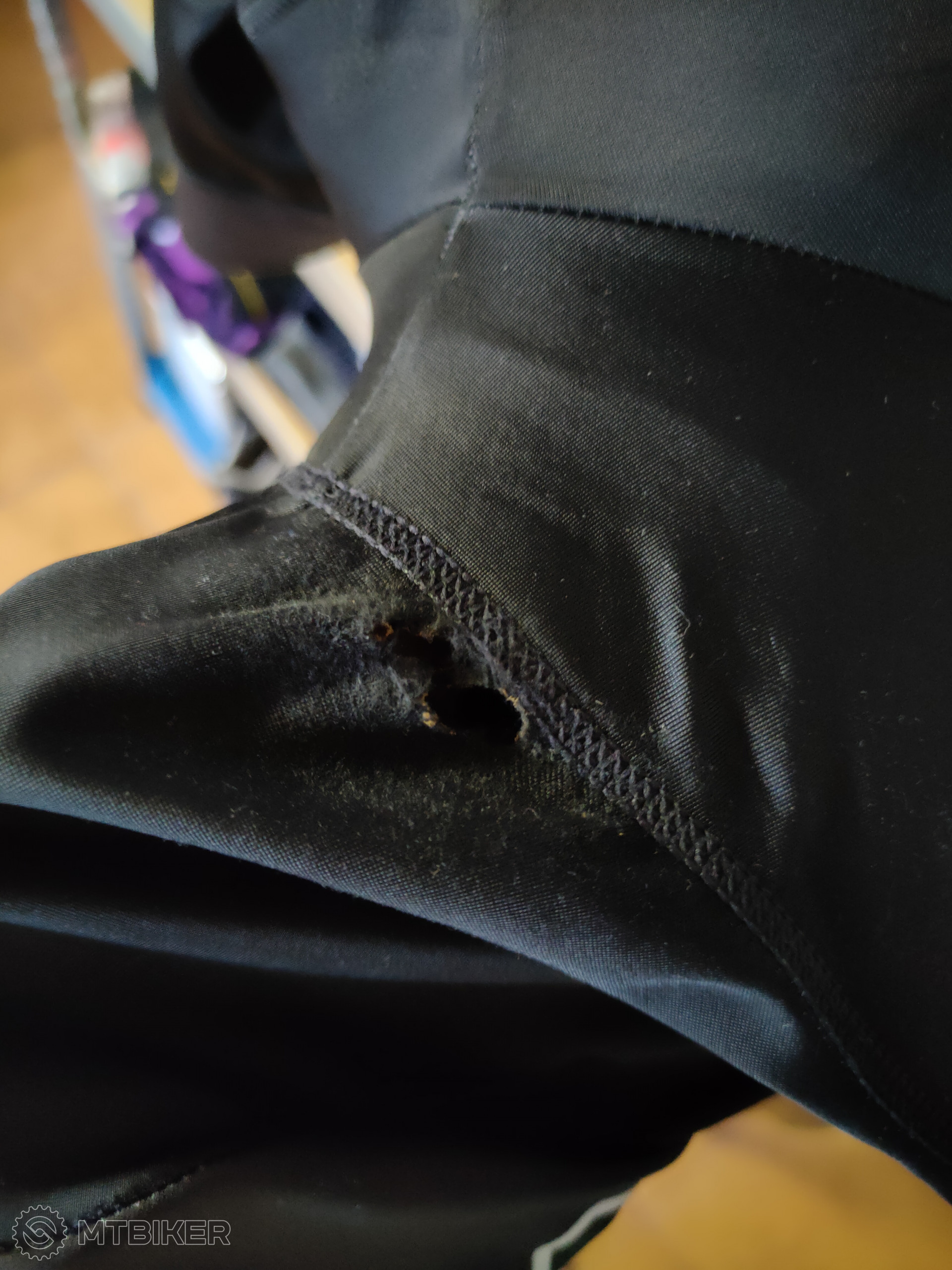

Mam/mal som rozne gate s vlozkou - niektore sa predierali, niektore vydrzali. Cize zavisi od spracovania a kvality. Aktualne vozim uz niekolky rok cyklogate od Gore s trakmi a vlozky z endura volnych gati. V oboch pripadoch pod volne gate. Gore su neskutocne drziaky, ani po niekolkych rokoch (3-4?) nevidim naznak drania alebo rozpadu vlozky, Endura vlozky sa trhaju vsetkym takmer instantne.
Ako som pisal hore je to spracovanim a materialom. Sirokym sedlom to len urychlis ale asi by ti to skor vadilo na zadku ako na gatiach.
Napriklad moc jemny elasticky material ku ktoremu je prisita vlozka sa trha smerom od svov a robia sa take klasicke oka ako babam na puncochacoch. S pevnejsim materialom a jemnejsimi stehmi sa to nerobi.
Alebo obycajna lacna vlozka z nastrihaneho molitanu (alebo coho to robia) s neopracovanymi krajmi prediera hranami tu elasticku latku co vyzera ze je tvoj pripad. Lepsia vlozka s upravenymi krajmi, so stensenymi krajmi alebo prisita k pevnejsej latke/materialu a az ta je prisita ku gatom (vlozka vo vlozke) vydrzi dlhsie pretoze na to kritickom mieste je namiesto hrubej tvrdej vlozky tensia a maksia bud vlozka alebo latka.
Aj strih a sedlo spravi svoje, ak mas tie svy na miestach kde to tries o sedlo tak to asi tiez trochu urychly
A samozrejme zavisi od toho kolko km v tom najazdis, ak davas tyzdene 500km tak je to asi normalne aj s lepsimi gatami.

So sedlom taktiez momentálne experimentujem lebo na horaku sa mi neskutočne derie zadok pri dlhších jazdach v tempe. Mal som šírku sedla 143 mm a idem skusit 133 mm a iný tvar. Tak uvidím ci sa niečo zmení aj smerom k trvacnosti gatí.
