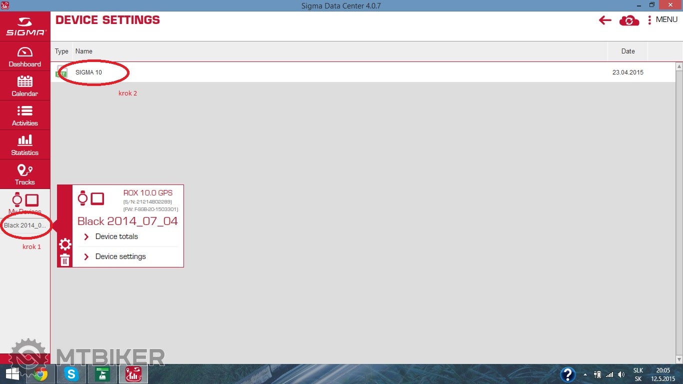

Viete mi poradiť ako si nastavím v SDC4 zdieľanie na STRAVu? tlačítko na zdieľanie je neaktívne a neviem kde nastaviť prihlásenie na STRAVu.
