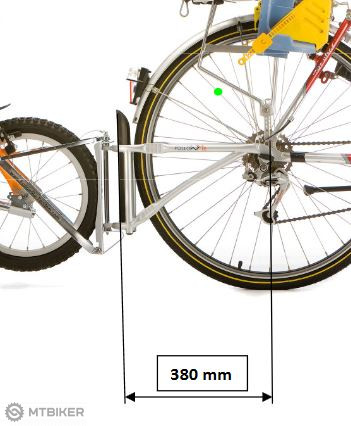

Čaute, kto používa alebo používal ťažnú tyč za bicykel pre dieťa? Začína to u nás byť pomaly aktuálne. Aký typ, prípadne značku odporúčate? Skúsil by som s malým jazdiť okrem asfaltových aj nespevnené cesty, ale nič kruté. Potrebujem info z prvej ruky, prípadne ak niekto potrebuje predať, tak za rozumnú cenu vezmem... A zaujíma ma aj to, či existuje riešenie detská sedačka vzadu plus ťažná tyč s druhým krpcom. Či nie je nejaká tyč, čo sa dá upnúť na os môjho bajku...

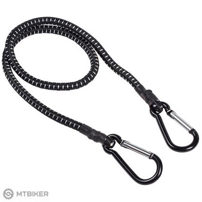

Inšpirácia predchádzajúcim príspevkom (ako lacné a rýchle home-made riešenie): https://www.obi.sk/cestovanie-a-transport/obi-gumovy-expander-s-karabinou-80-cm/p/4938676
Zobrať dva, jednu z karabín v strede vyhodiť, na koncové navliecť gumenú hadičku ako ochranu rámu biku.
