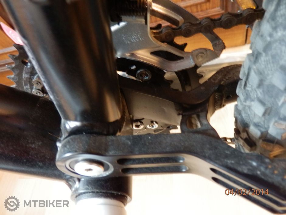

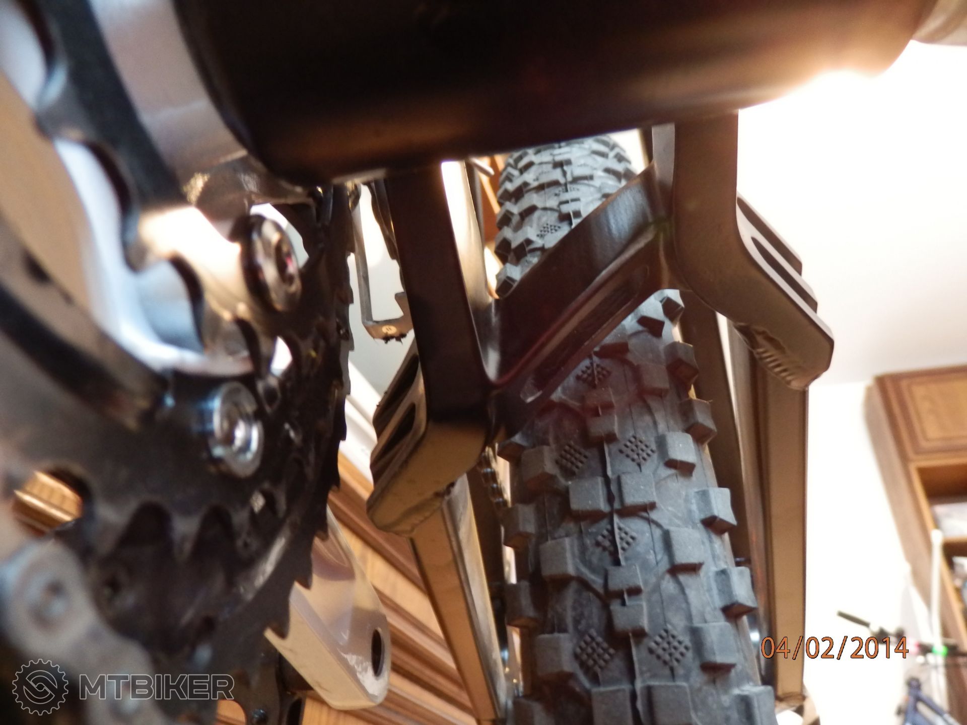

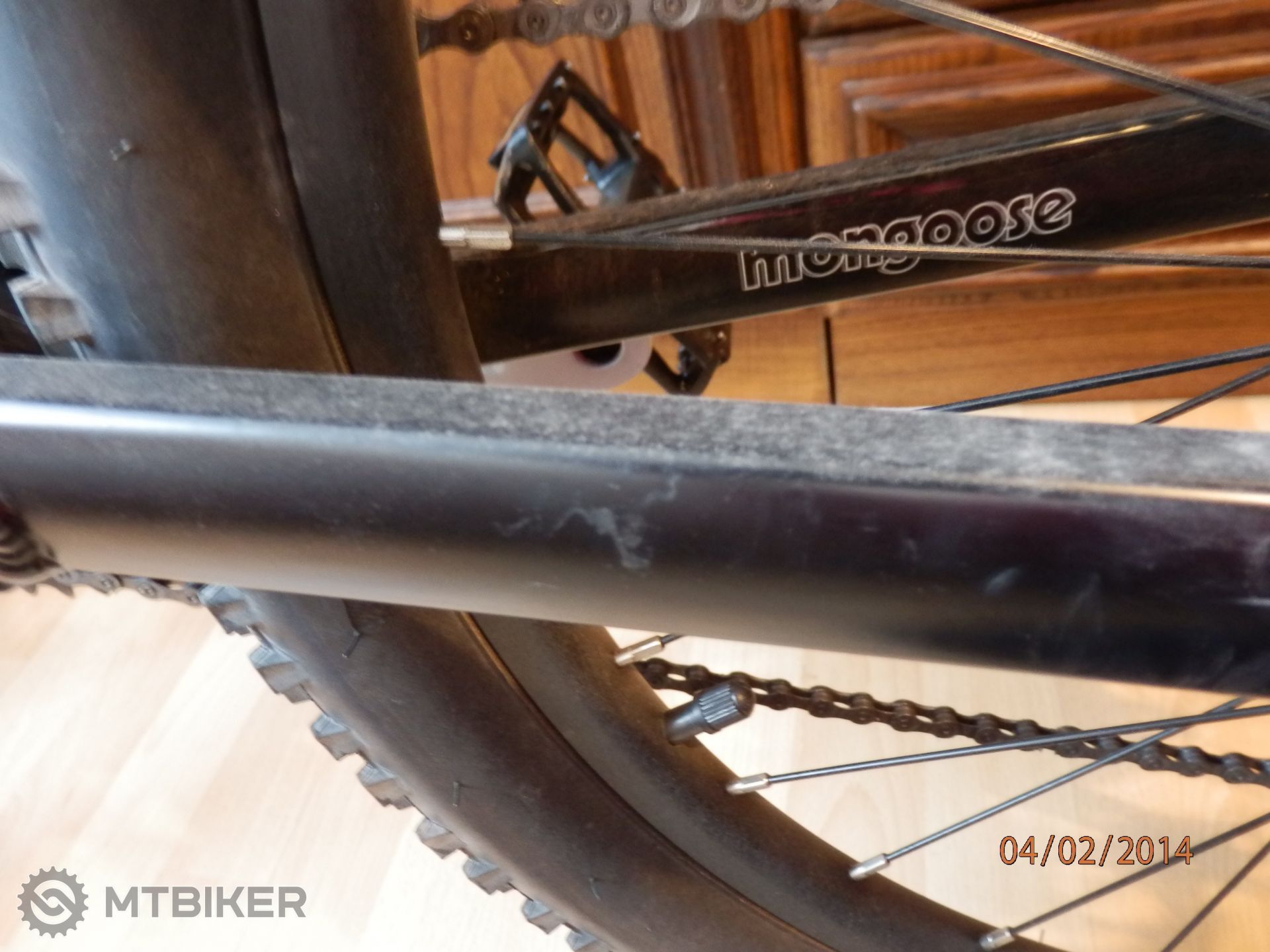

Hľadám výklopný stojan na Mongoose Otero Super
na hranatú zadnú stavbu s priemerom 32 mm,
prípadne iný, vhodný typ.
Výrobcu, montáž, prípadne čo a ako upraviť.
Ďakujem za všetky dobre rady

Lebo zatial , ked som hladala , odpoved zo shopov bola, ze stojany su len do hrubky zadnej stavby 27 mm.
Ja mam 32 mm priemer, cize pre mna neboli vhodne.

Na takyto stojan rovno zabudni. Ty mozes pouzit len taky stojan, ako som Ti odporucil v prvom prispevku (taky, ktory sa montuje len na vidlicu). Nemozes pouzit stojan, ktory sa montuje zaroven na vidlicu aj na hornu vzperu, pretoze Tvoj ram nie je na to vhodny a poskodil by sa aj ram aj stojan (na Tvojom bajku sa meni vzdialenost medzi vidlicou a vzperou). Mozes pouzit len takyto typ stojanu:

Na tie dva stojany , čo si mi poslal na začiatku mi prišla z esopu odpoveď, že sú len na zadnú stavbu do hrúbky 27 mm.(ja mám 32)

To, ze zo shopu napisali, ze su tie stojany len do 27 mm by som nebral ako definitivu. Ten strieborny stojan by som asi vylucil, ale ten cierny stojan podla fotky vyzera tak, ze objimka je zlozena z dvoch kusov - stojanovej casti a zadneho protikusu, pricom zadny protikus je prichyteny len dvoma skrutkami hore a jednou dole. Mozno by stacilo pouzit dlhsie skrutky. A ak nie, tak snad by stacilo pouzit pilnik na kov na upravu dosadacej plochy na stojane a z hrubsieho plechu vyrobit ten zadny protikus. Treba tie stojany ist obzriet nazivo, aby sa dali zhodnotit moznosti upravy, cez net toto aj tak nevyriesis.
Ak si z BA, tak odporucam zbehnut do obchodu TUMA bike na Mickieviczovej 4 (vedla FaxCopy). Jednak by tam mohli mat nejaky ten stojan takehoto typu nazivo a tiez maju celkom sikovneho mechanika, ktory by mohol byt schopny a ochotny za nejaky priplatok 10 € do vrecka ten stojan upravit ak by bolo potrebne. V predajni hore riesi poziadavky zakaznikov priamo majitelka, ale ked bude treba konzultovat nejaku taku specificku upravu, tak urcite zavola toho mechanika, nech zhodnoti moznosti.
