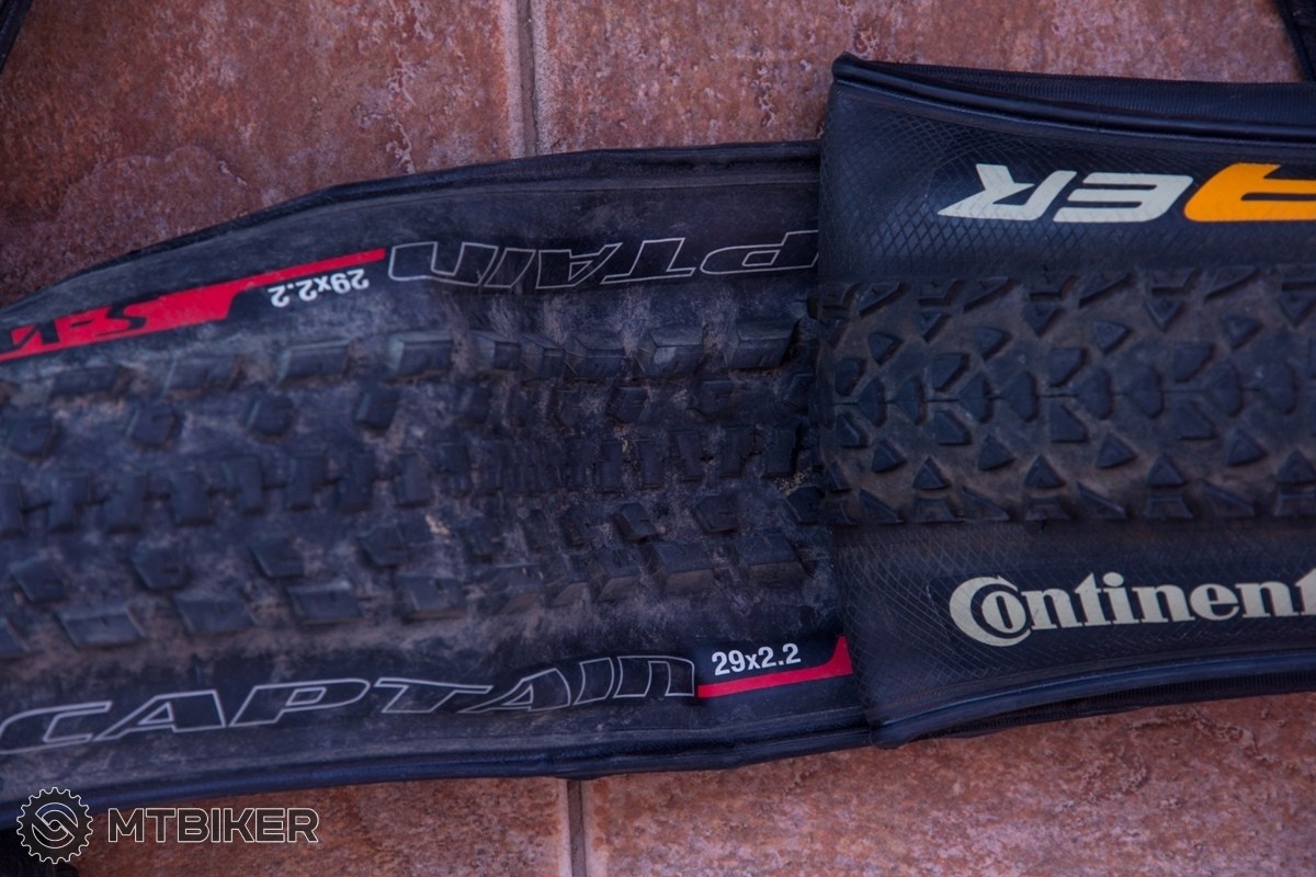

či 2.4 vojde do rámu, prečo nie? Tie čísla šírky plášťa sú dosť nesmerodajné. Nezávisí to ani od značky, každý model má svoju šírku (aspoň ja si myslím). V prílohe moje plášte oba 2.2 a aký je medzi nimi rozdiel...
IMG_4586 IMG_4586 Continental Race King and Specialized The Captai Control.jpg
IMG_4586 IMG_4586 Continental Race King and Specialized The Captai Control.jpg 202.29 KiB Otvoriť v novom okne thumb_up0thumb_down

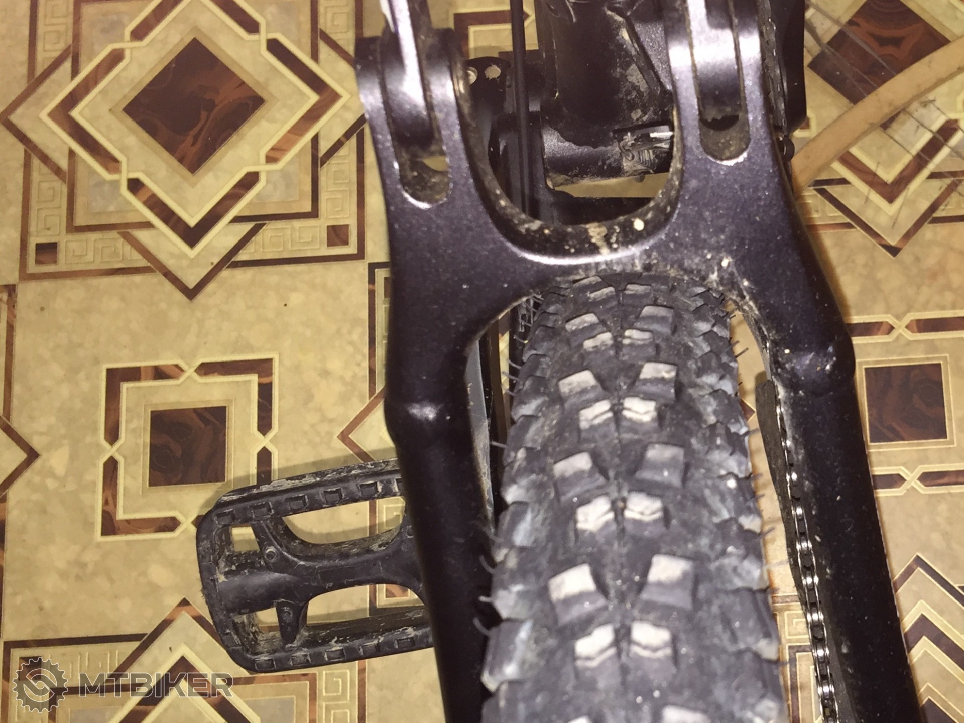

Dakujem za info teraz som trosku popleteny mam teraz continental mountain king 2,2 a chcel by som tam dat tie iste len 2,4 aj preto keď pôjdem niekde dole kopcom ze by to možno šlo lepšie medzera je tam asi centak s každej strany hore aj dole

image.jpeg 486.75 KiB Otvoriť v novom okne thumb_up0thumb_down
