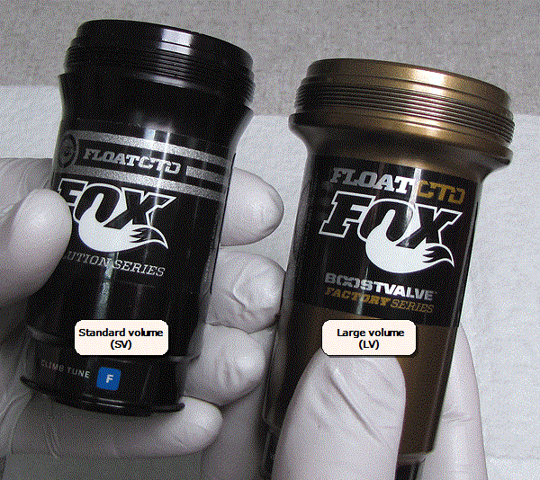

Nazdar, viete mi niekto vysvetlit aky je rozdiel v tlmicoch Fox ktore maju oznacenie SV (small volume) a LV (large volume)? Dakujem
Zobraziť komentár 08.12.2017 - 20:34:16
V objeme komory myslim ;)
Zobraziť komentár 08.12.2017 - 20:35:21
Presne ako píše Janiiik
LVSV_eyelets_servproc_004.gif 140.36 KiB Otvoriť v novom okne thumb_up0thumb_down
LVSV_eyelets_servproc_006.gif 165.96 KiB Otvoriť v novom okne thumb_up0thumb_down
Zobraziť komentár 08.12.2017 - 20:55:32
Mna este zaujima ze ci je rozdiel v chode a citlivosti tlmica ak mam velku komoru a token alebo malu komru bez tokenu?
