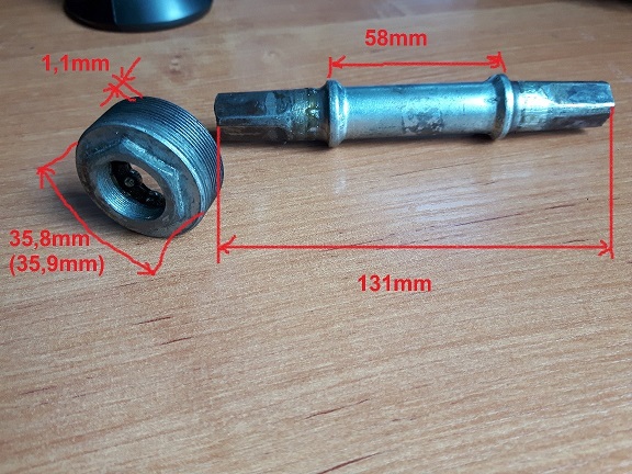

Zdravim. Zhanam najradsej zapuzdrene stredove zlozenie alebo osku a misky alebo nejaku nahradu ako je na fotke. Oska 131mm štvorhran. Stredová rúra s vnutornym zavitom na kluky je asi na nejakom talianskom ráme dlha presne 70mm. (Predavaju sa len 73mm a tie nemaju osky 131mm a 68mm s oskou 131 by cela zapadla do ramu. Vonkajší priemer misky stredu s vonkajsim závitom je 35,8mm(35,9mm). Hrany závitu na miske sú od seba 1,1mm Hrany prstencov na oske kde sa opieraju venceky su od seba 58mm. Je tam este kontra matka a druhu misku s pevnym prstencom sa mi nechcelo rozoberat. Problem je ze kluka s trojpilou 48,38,28 robi osmicku a nova to neriesi. Bicykel bol kupovany este pred rokom 2000. Da sa to este niekde kupit? Dakujem. Bicykel je uplne v top stave, len tato jedna vada je na nom a retaz sa trie o presmykac. Nove kluky force c.8.2 nejdu na stvorhran nasunut uplne.
Alebo aku novu trojpilu aj so zlozenim aby bola vhodna do tej rury?
https://www.pelotony.com/sk/stredova-osa-kinex-bsa-al-misky?varid=460 tu je asi anglicky zavit (neviem aky zavit tam mam ja)
https://www.ckdmarket.sk/p/8874/zapuzdreny-stred-thun-rocky-ml-20-128l131mm-plastove-misky (tu tiez anglicky a neviem dlzku)
https://www.sportovnidum.cz/nexelo-osa-str-4-hran-131mm?currency=EUR
https://www.eoshop.cz/osa-stredova-4-hran-1315-mm?crcy=EUR
https://www.pelotony.com/sk/osa-4hr-131mm
