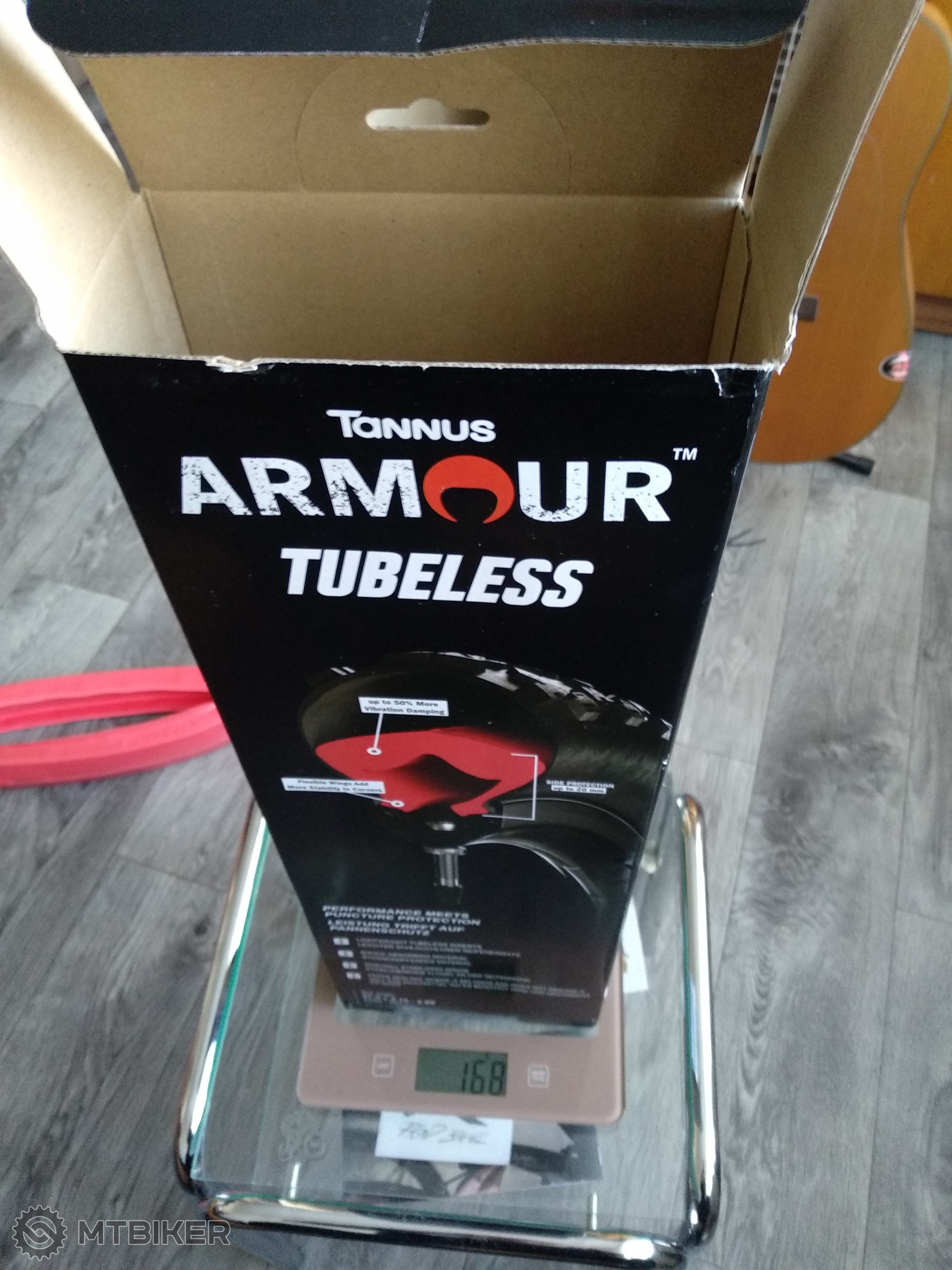

No tak dnes som nahodil svoj prvý bezdušák zároveň aj s insertom. Ak to do rána nesfúkne tak by som predné koleso zatiaľ považoval za malý zázrak.
Plášť aj s insertom som nahodil bez montpák! a mydlovej vody. Pätky a
ráfik som prebehol vlhčenou utierkou aby som odstránil prach. Chcelo to trochu krútenia stláčania a rosy na čele. Asi sa mi muselo náramne dariť pretože bez
montpáky som to minule nenahodil ani s dušou. Chvíľku mi trvalo kým som prišiel na ten správny grif ale inak som to nahodil asi v štandardnom čase +/- 3-4 minutky dumania ako na to. Nechcem to zakríknuť tak počkám do rána ako bude držať a zajtra je na programe zadné koleso
Inak pätky som nahodil s lidl
pumpou aj cez jadro ventilu pretože bez neho mi to ufukovalo okolo hubice pumpy. Hadičku som nenašiel tak som na naliatie tmelu použil prvé čo som našiel a striekačkou tade nalial dva poldecáky tmelu
Tmel sa inak nikde neukázal okrem jedného miesta kde asi zalepil malý defekt z minulosti.
Nárast hmotnosti kolesa oproti štandardu 29gramov. To je na setup - bezušový ventil, deci tmelu + insert pre mňa výborná hodnota (páska tam už bola predtým). Ďalšie skúsenosti s nahadzovaním teda pridám dúfam zajtra. Koleso bez tlaku pred nafúkaním vyzeralo, že by sa na tom núdzovo fakt dalo dakam aj dôjsť. Opora bočnice inak fakt brutálna, celkovo to koleso pôsobí thušie. Dojmy hľadanie správneho tlaku a pocity z jazdy žiaľ až po veľkej noci.
