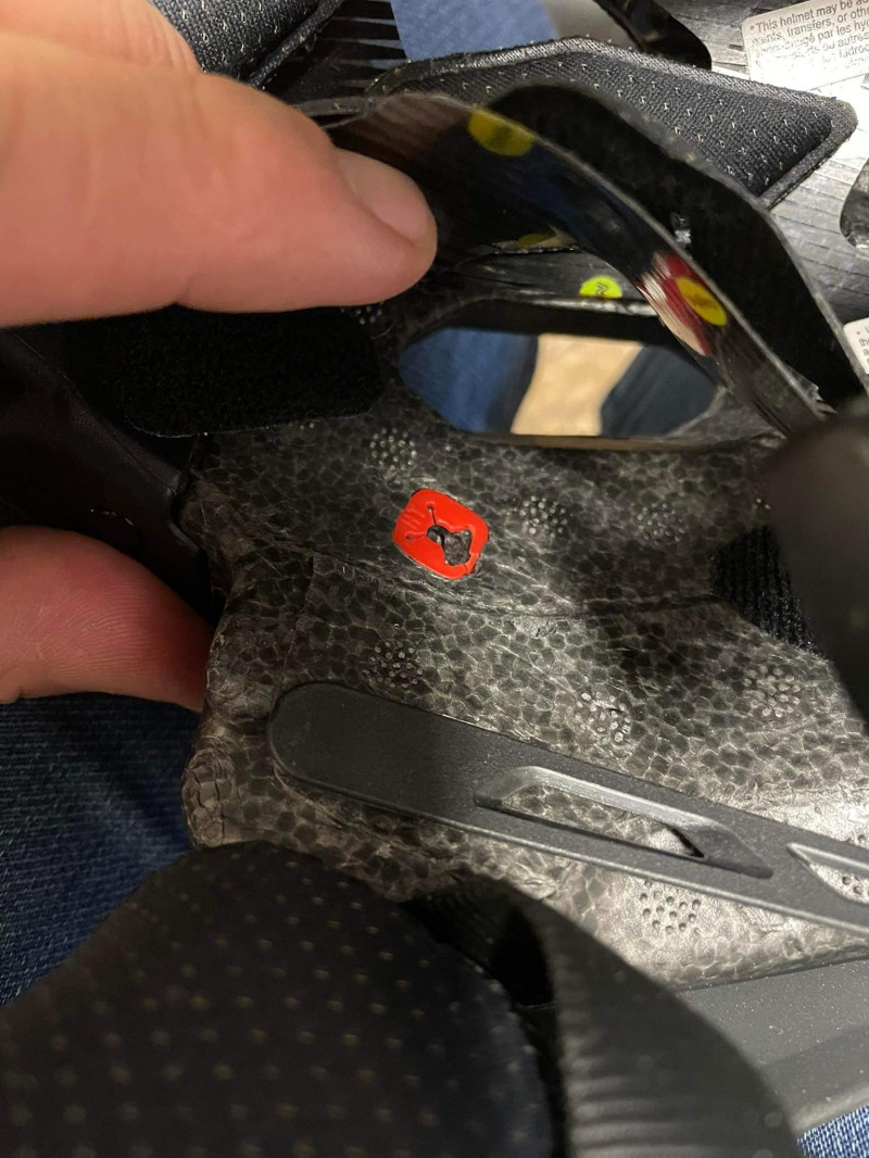

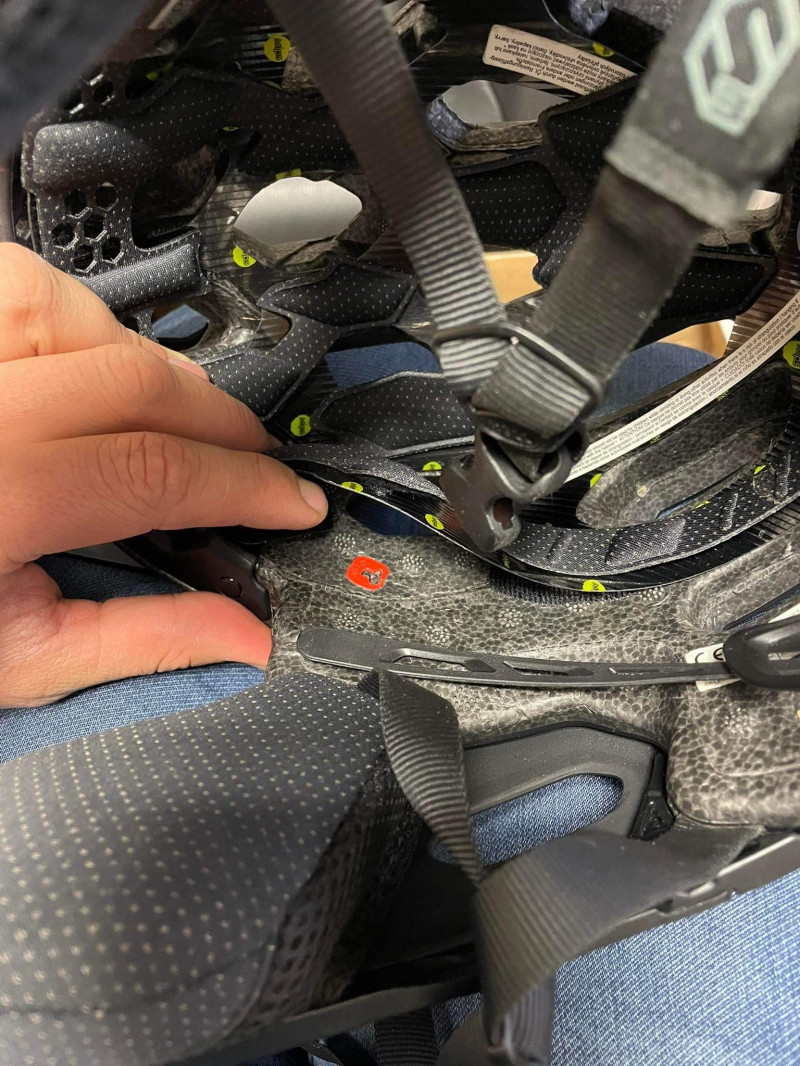

Potrebujem poradit s opravou Bell Super 3 Mips prilby.
Mam zlomeny taky maly cerveny plastovy stvorcek, ktory drzi nastavovanie velkosti v prilbe. (Neviem ako to nazvat normalne) Prikladam fotku.
Da sa to nejako vymenit? Pripadne to tam mam zafixovat?
Za kazdu radu budem vdacny.

Nie je to napevno zafixované aby si mohol meniť výšku na zátylku. Ja ju nemením, takže ak si na tom rovnako, tak si nastav takú výšku, akú máš nastavenú stále a kľudne to tam nejak zalep napevno. Alebo mám starú Super2, je to tam rovnaké, tak ak to chceš vymeniť, kľudne ti ju celú darujem.
Edit: ako tak na to pozerám, napevno zalepiť asi nemusí byť najlepšie riešenie. Ten červený plast je tam na to, aby tvoril pevné lôžko/úchyt pre to sťahovanie. Nie som si istý či a ako dlho by ten polystyrén naokolo vydržal, keby si to tam prilepil napriamo. Tá červená vec rozkladá ťah na väčšiu plochu.
