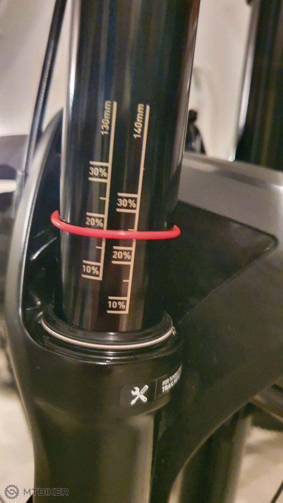

Ahoj, sorry za neskorsiu reakciu, ale dostal som sa k tomu az teraz.
Pomaly som vyfucal vidlu, koleso zdvihnute.
Zanorenie/vcicnutie riadne, cca 5cm. Vid foto.
Potom som skusil trik z 1.videa od grafana , vyfucanu vidlu som prudko vytiahol, a cuduj sa svete zasycalo a vnutorne nohy sa pekne vytiahli.
Dofukal na SAG 25 a som vysmiaty.
Dakujem obom za pomoc.
Komentár súboru: Povodny stav
20230606_205033.jpg 163.28 KiB Otvoriť v novom okne thumb_up0thumb_down
Komentár súboru: Vyfucana a vcucnuta
20230606_205137.jpg 141.15 KiB Otvoriť v novom okne thumb_up0thumb_down
Komentár súboru: Novy stav
20230606_212419.jpg 138.79 KiB Otvoriť v novom okne thumb_up0thumb_down
Zobraziť komentár 06.06.2023 - 21:47:08
