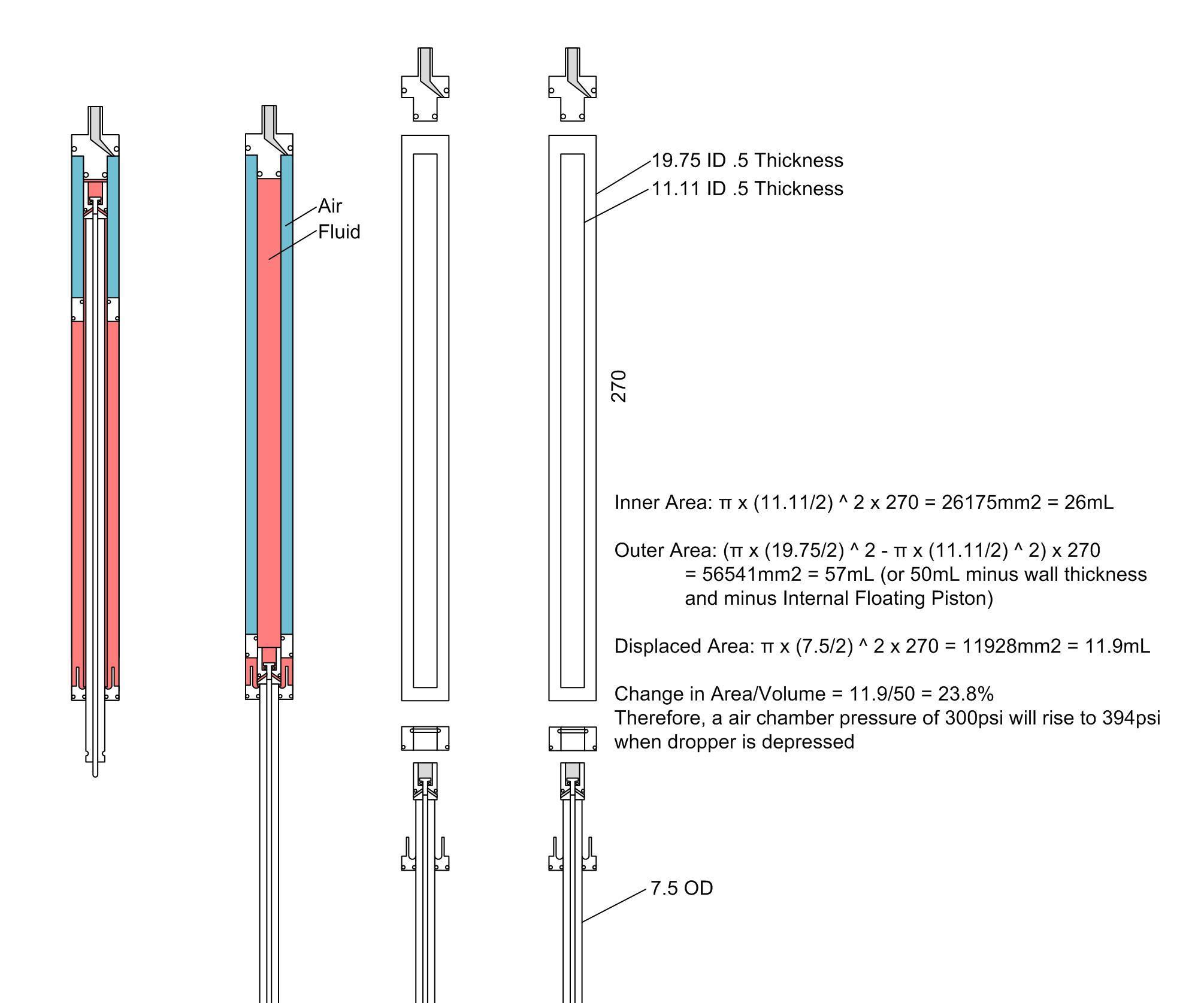

Ako dlhodobo skladovat / zazimovat teleskop. sedlovku ? Max vysunutu alebo stlacenu , alebo to je jedno ?

takto stlacena mi vyfucala :), takze za mna urcite vytiahnuta.

.....či je sedlovka vysunutá alebo zasunutá,v plynovej komore nedocházda k žiadnej zmene.....čiže tvrdenie že vyfučala preto lebo bola zasunutá je mýtus

Nie? Nieje náhodou pri zasunutej sedlovke vzduchová komora zmenšená a tým pádom je v nej vyšší tlak? Keby tam nedochádzalo k žiadnej zmene tak ta sedlovka tak úplne nefunguje....pokiaľ viem tak vzduchová komora v sedlovke funguje na podobnom princípe ako IFP komora na tlmiči...

Nieco ju musi vysunut, struna to nebude :)

Ja som tiez toho nazoru ze pri stlaceni sedlovky dochadza k zmenseniu komory a tym padom vacsi tlak (ten tlak podla mna vytlaca sedlovku do vychodzej pozicie) ale kludne sa necham poucit kedze teleskopku mam len od januara

Samozrejme, ze tam je vacsi tlak ked je zmacknuta. Dlhodobo skladovat vysunutu, kratkodobo to je asi uplne jedno

.......nie,nie je v sedlovke vyšší tlak pri plnom zasunutí......tlak ja stále rovnaký....piest nestláča vzduch pri zasúvaní,ale len premiestňuje olej z jednej komory do druhej......stlačený vzduch je len ako taký motor,ktorý to všetko poháňa.....objem plynovej komory je stále rovnaký,teda nemenný

Tak mi teda vysvetli kam sa teda podeje olej ktorý je vytlaceny objemom piestnice ktorá sa zasunie dovnútra?
V Bike Yoke asi tiež nevedia ako fungujú sedlovky aj keď ich vyrábajú no...

Stačí chápať že sila ktorá sedlovku vytlačí do roztiahnutej dĺžky nevznikne z ničoho ... ale v dobe postfaktickej by tam mohli byť aj trpaslickovia krútiaci ozubene sukolie,.samozrejme ...

Video ukazuje ako jednoduchým ukonom pomocou imbusového kluča odvzdušniť zavzdušnenú sedlovku.... a to je celé ....ani zmienka o tom že stláčanim sedlovky narastá tlak v plynovej komore

Akože fakt? ? To si už teraz dúfam robíš srandu... Medzi 22 a26 sekundou, okrem toho ze to grafika pekne znázorňuje tak je to tam dokonca aj napísané....
Ako človek fakt nemusí byť raketový vedec aby pochopil ze keď niečo stlacim a následne sa to má samovolne vrátiť do pôvodného stavu tak tam proste musí dôjsť k zmene tlaku... A v prípade ze na návrat do pôvodného stavu slúži plyn tak samozrejme aj k zmene objemu...
Tu je to nakreslené a dokonca aj popísané o koľko stupne tlak a koľko sa zmení objen pri plne vysunutej a zasunutej sedlovke... Tieto hodnoty sa síce vzťahujú iba na túto konkrétnu sedlovku od Treku ale princíp fungovania je u všetkých +- rovnaký.
content.instructables.com

.....ja mám sedlovku Fox a na tej to funguje tak ako tvrdím ja....a to je celé
