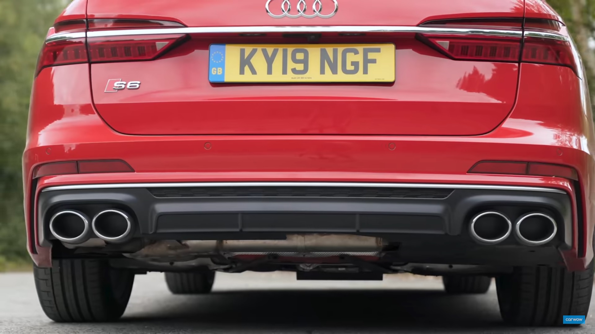

Audi to dotiahla do dokonalosti, S6 a styri falosne plastove koncovky vyfuku v narazniku? Wtf? :puke:

S6? Viem o tomto nesvare, ale fakt aj pri S6? Nezmylil si si to s A6?

Nie, nemylim. Isla predomnou dost dlho aby som si to vsimol, proste hnus :x Koncovky klasicky “dizlovsky” zahnute smerom dole, za naraznikom. A vraj je to teda len uz diesel…
https://www.autoforum.cz/zajimavosti/nove-audi-s6-ma-jedny-z-nejbizarnejsich-falesnych-vyfuku-podtrhuji-jeho-promenu/

Keď si zoberiem, že ja mám 1.8 benzín 88kW a mám 2 samostatné vývody na každej strane 🤣 ale pravdou je, že ak by som to tunil, tak jedna rúra zmizne
