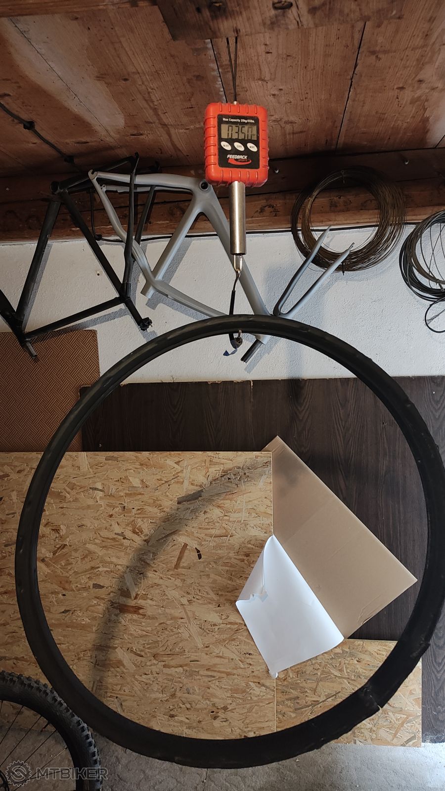

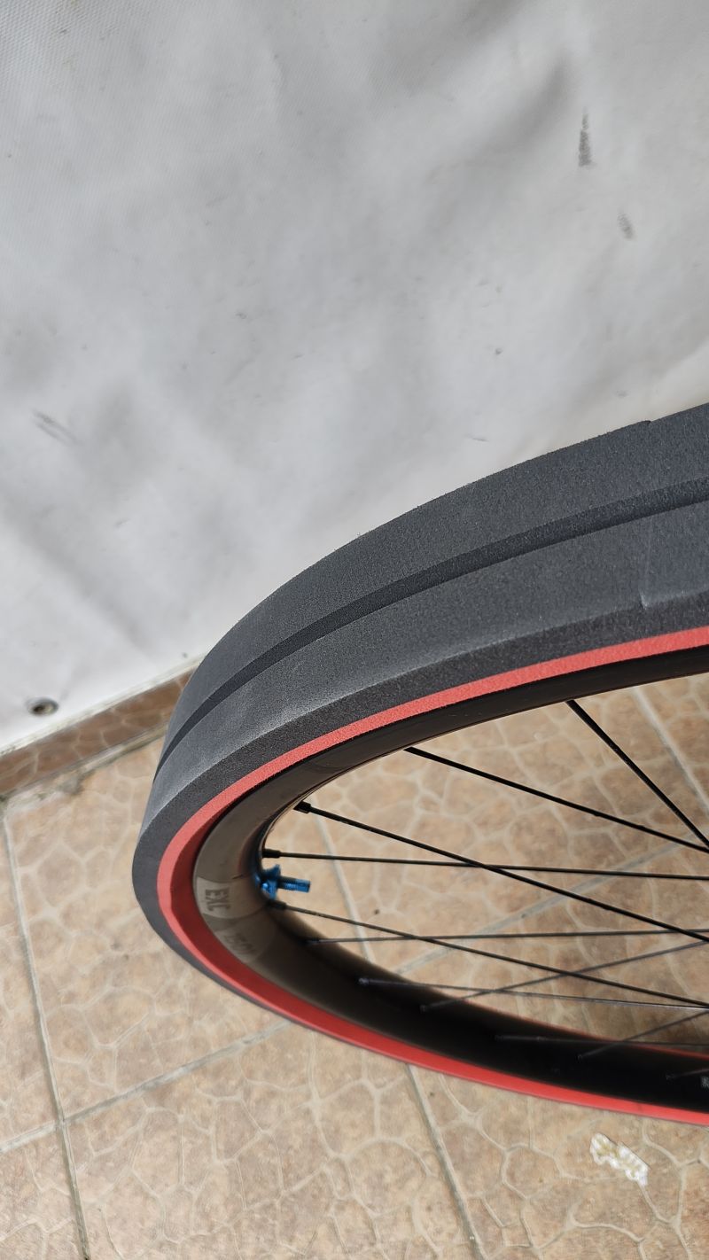

https://eshop.mirelon.com/ESHOPOVE-MENU/Dilatacni-pasy-a-tesnici-snury/Tesnici-snury-MIRELON/Tesnici-snura-MIRELON-pr-40-mm-B-_d33727339_11179.aspx Inšpirovaný z bikefóra cz, použil som 40mm priemer, cena na dve kolesá cca 5€. Hmotnosť na 29 koleso je 50g. Po 4 mesiacoch, mlieko Stans, nasiaklo to máličko, 8g. Nič prilepené, nafúkať sa to dá aj s TR klasickým ventilom. Jazdím na HT, žiadne skoky a pod. Dolu šutrami hlava nehlava, žiaden strach o ráfik, je to dosť tuhé na stlačenie. Idem dokúpiť aj 20mm do bezduší na cesťák.
Komentár súboru: Hmotnosť pred použitím.
20240106_155809.jpg 257.08 KiB Otvoriť v novom okne thumb_up0thumb_down
Komentár súboru: Po vybratí z plášťa.
20240504_132131.jpg 628.8 KiB Otvoriť v novom okne thumb_up0thumb_down
Komentár súboru: Hmotnosť po štyroch mesiacoch.
20240504_132506.jpg 331.9 KiB Otvoriť v novom okne thumb_up0thumb_down
20240504_132655.jpg 562.48 KiB Otvoriť v novom okne thumb_up0thumb_down
Zobraziť komentár 04.05.2024 - 19:43:51
