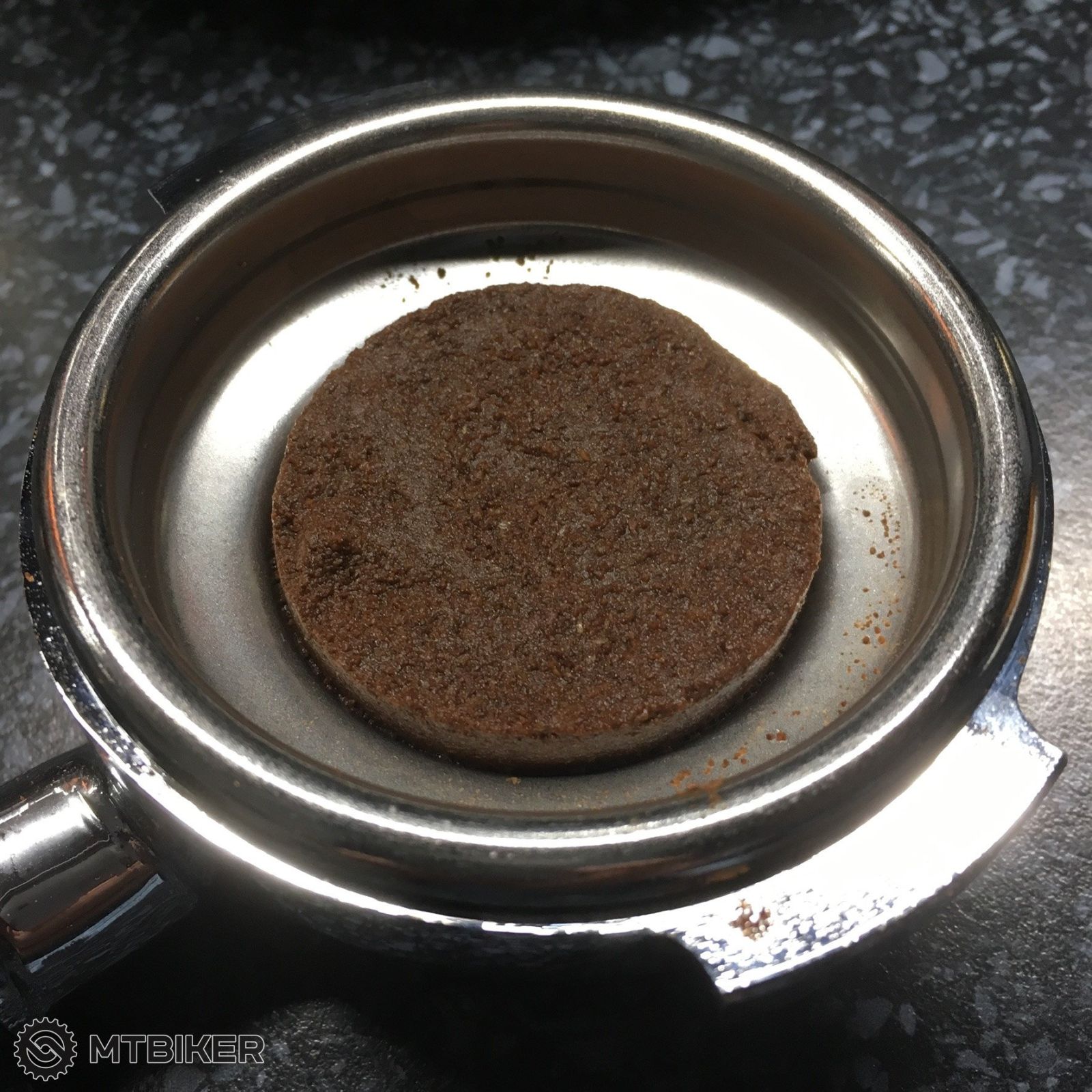

Vie niekto kde by som nasiel sitko do páky 58mm na max 10g kávy?Ale nech má dno pekne rovné. Niečo také

nie som profik, ale hadam, ze tak jemne namlety tenky puk by bol nachylny na channeling
Zobraziť komentár 22.10.2024 - 10:51:08
toto som uz zhanal, nejde to, vzdal som to a robim 15-16g
Zobraziť komentár 22.10.2024 - 11:02:44
s gramazou do 10g bez sance 58 sirka bude to absolutne hnusne, jedine toto zuzene, len potrebujes na to aj tamper. https://www.brewbar.sk/doplnky/precizne-sitko-7g/
Zobraziť komentár 22.10.2024 - 14:22:03
cim je specialny tamper na tie zuzene sitka?
Zobraziť komentár 22.10.2024 - 15:24:28
Kava sa musi natlacit do toho zuzeneho takze 58 mm tamper nefunguje, musi mat priemer toho zuzeneho takze v tomto pripade 41 mm. Ale potom ma puk rozumnu hrubku, nekanalkuje to a dobre to chuti.

https://www.coffegarden.sk/avx-pro_x-7010r-10g-58mm-sitko/

Takto s 58mm v celej vyske to nejde a ani nepôjde, jedine dole redukovane sitko VST/LM Strada 7g (môže byť aj necertifikované) na tamper 41mm, napr. https://www.pressicko.sk/sitka-a-sprchy/sitko-do-paky-7g-original-la-marzocco/, 10g kavy vojde.

Skusal som, je s tym neskutocna otrava to tam utampovat. Nestoji to za to.

Skúšal som ho, no tudy cesta nevede, káva nepitelna.
Nemal som s LM Strada 7g ziaden problem, single z 11g kavy OK.

Na 1 krat to neutampujes ako bezny puk. Aspon ja nie. Logicky to ani nejde. Proste s tym bola prplacka.

Používam 41 mm náradie cca 7 rokov prakticky denne, trochu trpezlivosti a zručnosti, ale to sa vyžaduje aj s 58mm sitkami a navážkami v nich.
