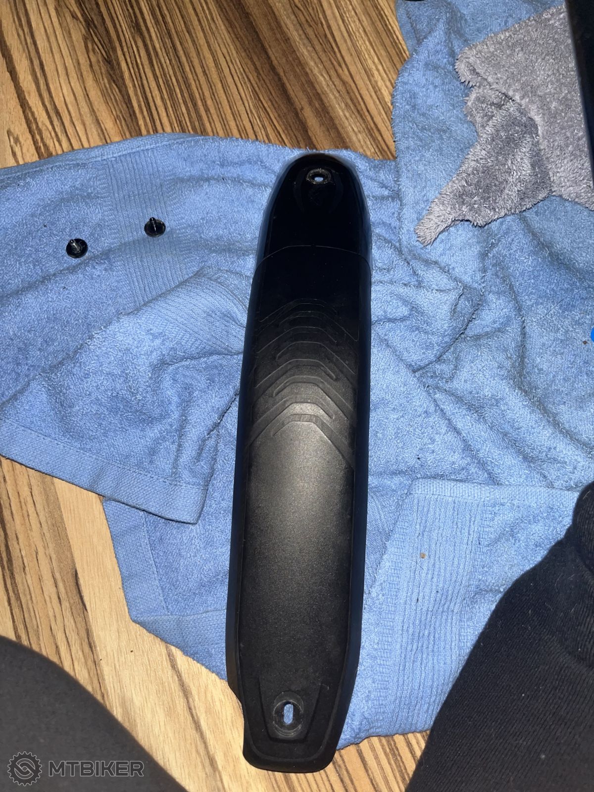

Zdravím Vás oblepoval som si bike do folie mam ho cca 5 mesiacov a najazdenych cca 250km uplne light teren ziadne skaly korene jedna sa o specialized enduro modelovy rok 23 zakupeny v spanielskom eshope zaruku som riesil cez sk predajcu specialized a specialized mi zaruku zamietol ze vraj je to poskodene mechanicky pricom som si isty ze nieje a niesu tam ani stopy po naraze ako by ste pokracovali s riesenim tejto situacie vy ?Prisiel som na to nahodne az som dal dole spodnu krytku rámu.Už som z toho na nervy dakujem za vase rady.

Mas teda asi len 2 moznosti. Predat to s tym aby kupujuci vedel o tom poskodeni a druha moznost je dat to opravit. Pohladas cez google firmy co to opravuju. Vyskusal by som este zreklamovat cez ten spanielsky eshop kde si to kupoval.

Myslíš,že po oprave to bude zasa fajn a mať pevnosť akú má ?
Zobraziť komentár 11.11.2024 - 22:31:01
Jasné oprava nieje problém, ale toto musela byť riadna šupa....takto kartón sám od seba nepraskne...

Bude a dokonca moze byt aj pevnejsi. To je vyhoda karbonu, ze sa v podstate da celkom lahko opravit.

Ja som s bikom este vobec nejazdil ani na čo je uspôsobený.A uz vobec nie po skalach a podobne a tym tuplom uz vobec som snim nikde nebuchol ani podobne som velky pedant co sa toho tyka na biku nieje ani skrabanec iba tato prasklina z ktorej som ostal zhrozeny a nasiel ju uplnou nahodou ked som oblepoval bile do invisi folie cize keby viem ze som snim niekde buchol co by som urcite vedel by som to hned pozriel a nekupoval foliu za 140e a neoblepil pol biku a az potom zistil a zostal zhrozeny co je pod krytkou !

Ver mi že nie je , ja som si rovnakú šupu nevšimol. Mám potuchu kedy a kde ale proste som šiel dalej a nezahadzoval sa tým, šutre letia často. Mimochodom rovnako odštiepnuté mam aj na karbónovom cesťáku tam to ale nieje pavučina alebo prepadlina ale iba lak , paradny kus laku , lebo som to brúsil a skúmal. Ale tiež to bol kúsok letiaceho asfaltu z výmolu. Čo sa týka mtb moj je Propain tyee cf 5. A presne kvôli tejto neštastnej šupe a aj po dalsich dvoch prasklinach na uplne nezavislom mieste dokonca aj zadnej stavbe neuznali zaruku aj mne vid propain téma. A aj napriek zvysným dvom prasklinám stále argumentovali dookola túto. Pritom zvysne dve podla uzivatelov vo fb kominite propainu to menia bez okolkov a je to casta chyba. A to som sa obranoval 20 mailov ako v telešopingu a uz som sa zmieril ze platim si za crash replacement. Skus kontaktovat spešl , ked si origo majitel rychly google search mi napoveda ze maju podobny program. Pripadne opravit a jazdit.

ale nemotaj tvoje a jeho,, evidentne tam bol tupý náraz podla pavučiny a tvaru, takže samozrejme závada nevznikla výrobcom, ale uživatelom, čiže záruka sa neuplatnuje, može si to dať aj skumať aj sudiť, nepochodí

Podla mna to mohlo vzniknut aj pri preprave. Ale to by sa dalo reklamovat len hned po doruceni, teraz uz nie. Takze dat opravit a hotovo.
https://carbonfactory.sk/
https://www.mamo-carbon.sk/

Veď vravím že nepochodí , nemotám nikoho. Pri jednom poskodeni sa ani crash replacement zrejme neoplati. Oprav to a jazdi máš tam jednu , to sa oplatí opravovať v pomere ceny za crash replacement.
