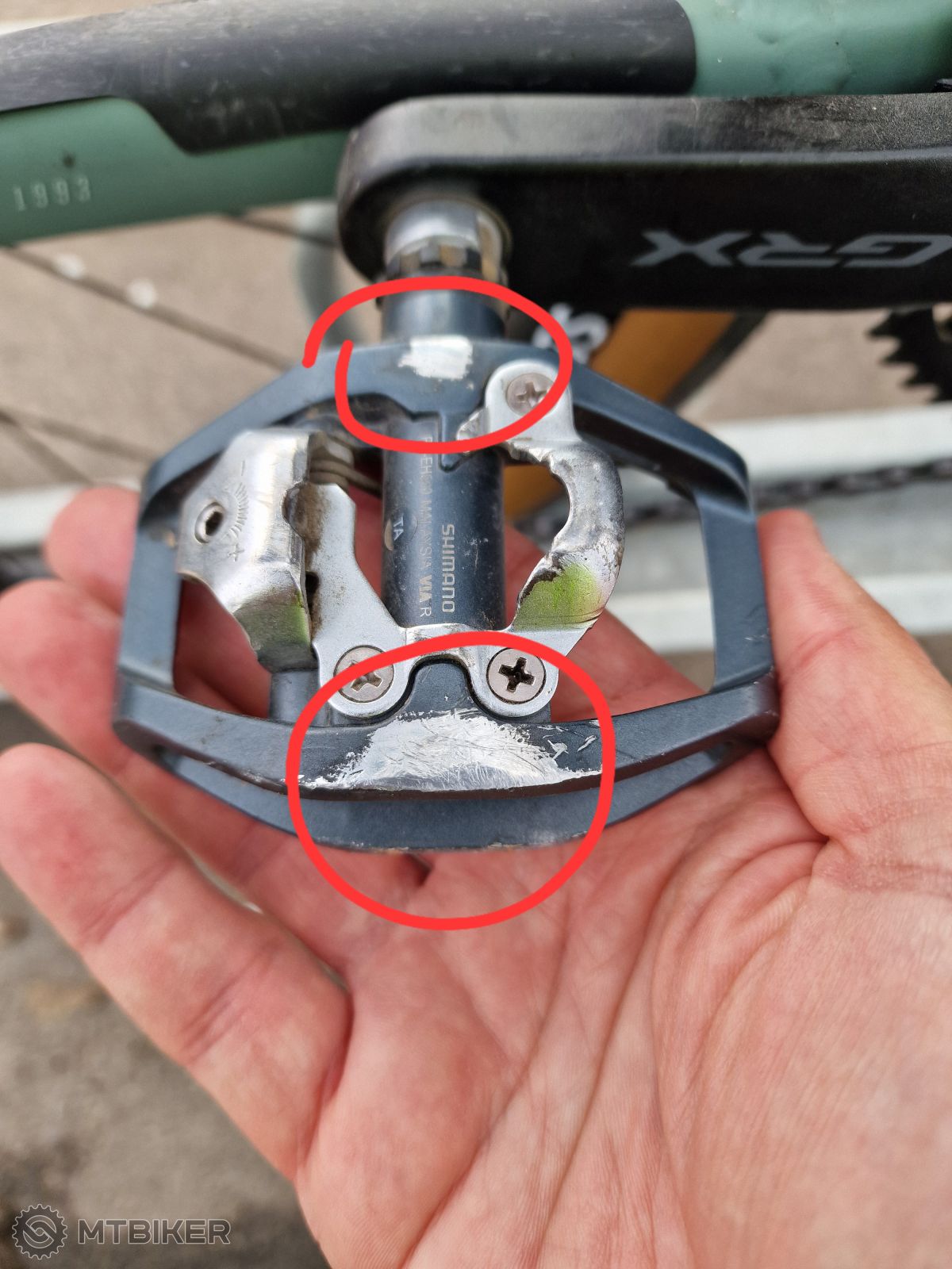

V prvom rade prepáčte že duplikujem tému, ale nevedel som k odpovedi už v exist.téme pripojiť prílohu:
Ahojte,
mám taký problém, že po zahájení výjazdu cca po 2-3km mi začnú vŕzgať tretry. Vŕzgajú v mieste kde sa dotýkajú s platformou. Sú to DMT KM3 ktoré som kupoval koncom sezóny 24 (veľa som v nich nejazdil) k tretrám Shimano ktoré sú moje prvé - tie nevŕzgajú
Skúšal som naniesť veľmi tenkú vrstvu maziva na miesta kde sa dotýkajú, ale je to ešte horšie - vŕzganie sa dostaví skôr. Skúšal som nastaviť aj silu odopínania na pedáloch od naj mínusu po naj plus, ani to nepomohlo....
Existuje dajaký "hack" ? Pomohlo by zmeniť pedále na také kde nie je platforma?

km3 mam, uplne ticho. (pd-es600)
skus vazelinu okolo kufrov
je to hnusny kovovy skripot

Ok tak skúsim ešte to, aj keď mám podozrenie ako keby vŕzgala tá gumová podrážka o platformu...dám vedieť ako to dopadlo✌️ Dik
Zobraziť komentár 30.03.2025 - 19:29:04
Ak si si istý že vŕzgajú topanky o platformu existujú podložky pod kufre na oddialenie (https://i.imgur.com/5VIaYHt.jpg, strieborné na foto), prípadne spd bez platformy.
Ale tiež si myslím ako Peter že to vŕzgajú kufre o upínacie prvky pedálu. (kov na kov) . Ja vždy kvapnem na dosadacie miesta na pedáloch kvapku oleju.

Vďaka, ten olej vyskúšam? Podložky pre mňa by neboli riešenie lebo: Jazdím ? aj do práce a od stojana to mám 1,7km na pracovisko. Moje prvé SPD topánky Shimano majú podrážku okolo kufrov už zodratú (nechodí sa v nich už pohodlne) a preto som hľadal náhradu ktorá by mala vymeniteľné segmenty podrážky. S tými podložkami by som bol tam kde so starými tretr.✌️

Ahojte,
dnes skúšobne namazané kontaktné plochy kde sa tretra zacvakáva do pedála (mazaný tenký film lithiovou vazel. bielou, aj pedál aj kufor) a vyzerá to sľubne? Po 8km krátkej jazde ani vrz✌️ Idem na dlhší výjazd cca 60km a dám ešte vedieť?
UPDATE: všetko v poriadku, ani po 60km to nevrzlo?

mne takto vŕzgajú tretry Giro Privateer a ide to od podrážky, nie od kufrov a upínacieho mechanizmu pedálov. Pomôže streknúť trochu silikónového oleja na podrážku - na kontakt gumy s tou tvrdou časti podrážky, v ktorej sú montážne otvory pre kufre.

Mne takto vrzgaju shimano sandale, zrejme kvoli viac ohybnej podrazke. Riesim to tym, ze nosim malu ampulku s vazelinou, cca 10ml, s vnutornym stetcom na uzavere, a ked to zacne vrzgat, natriem len tuto cast (zltpu oznaceny obluk, ale zvnutra, niekedy aj obluk z druhej strany). Niekedy to vydrzi nevrzgat 150km, niekedy 30.

Včera výjazd 105km, po 20km znova vŕzganie, nie až tak intenzívne. Šiel som južanský okruh zo Šale smer Kolárovo, našťastie tam bol cykloobchod otv. a tak som si vypýtal vazelínu. Kufre a pedále namazané, niekedy vrzlo a niekedy nie...dnes výjazd 35km, namazal som pedále v mieste kde zacvakáva päta (doteraz som ju dával iba kde zacvak. špička a trocha potrel vrch pedála) a použil som vazelínu Parktool na karbón. a zatiaľ v poho, bez škrípania. Asi to vychádzalo z miesta ktoré označil juju_pepe v príspevku vyššie✌️
