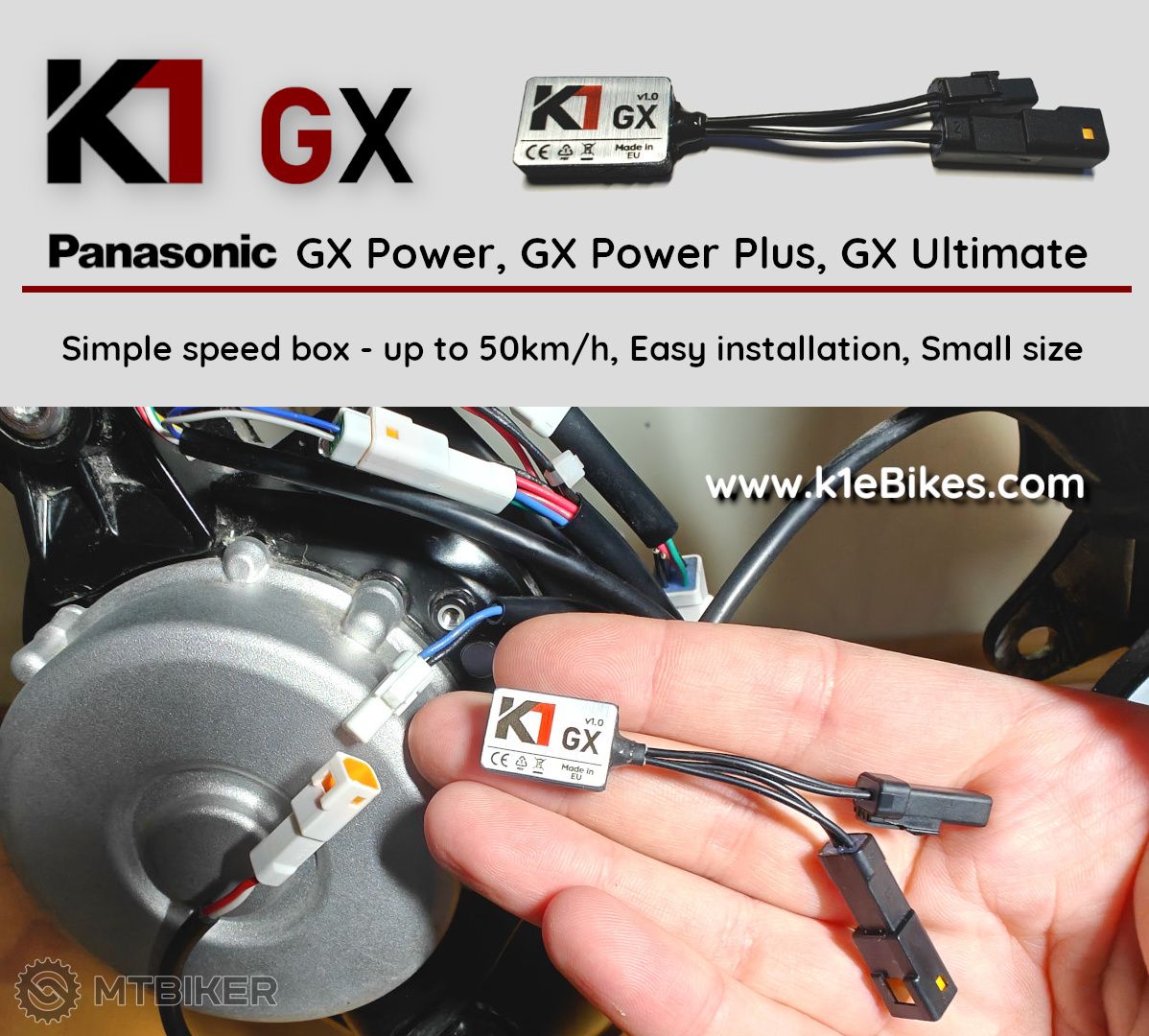

Pozrite aj K1 GX chip. Jednoducha delicka tiez.
www.k1ebikes.com
GX Inzerat bez email.jpg 177.32 KiB Otvoriť v novom okne thumb_up0thumb_down
Zobraziť komentár 27.05.2025 - 17:33:52
arrow_leftpjootre napísal:
Chip PearTune MSO tuning Panasonic 2020-2025 full napojený na motor Panasonic GX Ultimate.Funguje dobre, nie je treba ani kalibrovat, Displej ukazuje reálnu rýchlosť. Nevýhoda pri napojení je komplikovaný prístup ku kabelazi motora Panasonic,pomerne rozsiahla demontáž krytov motora , demontáž prevodníka, bolo treba uvoľniť aj samotný motor z rámu čiastočne.
No neda sa tam svietit s tou montazou. Peartune je uz komplikovany, cez 4 konektory.
Ten obyc, sa da niekedy potiahnut za speed senzor kabel a dostanes sa ku konektoru.
