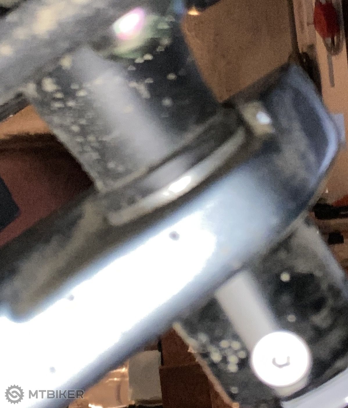

Taká srandička. Ram mondraker foxy R, pokus tam dať 203mm kotúč. Výsledok = nevojde strmen ? trošku smutné, enduro rám a max veľkosť kotúča je 180mm.
Možno tento príspevok ušetrí niekomu zbytočné nervy a čas

Dosť peklo...a nejaký iný strmeň by tam nešlo zmestiť?

Kamarát mal podobný problém na jednom XC biku, že mu tam nevosiel strmen z magury ale shimano tam v pohode vozil.

misung to len trosku treba tomu ramu pomoct pilnickom na nechty

Trebalo by to poskúšať a primerať a aj zistiť čo sa tam zmestí. Ale Magura so shimanom by mala pracovať a shimano strmeň sa mi zdá s nižšou výškou. A potom aj použitie 200mm kotúča by pomohlo. Ale bude to tak, že ak prepruží a prekrúti sa v záťaži rám, tak možno oprie o tú zástavbu strmeňa...Ale šlo by to podľa mňa :)

vojde tam akurat sramacky hnoj ktory davaju na stock biky. resp strmen G2. Aj to velmi na tesno ze prave toto pracovanie zadnej stavby sa bude dotykat. Mondraker ma dost makke ramy takze na 99% tam bude dotyk

Pozeral si aj niektoré 2 piesty? Napríklad aj čo má Magura na trail sport brzdách...či tak nejak sa to volá. Aj keď obávam sa, že celkové rozmery strmeňa oni nechajú len vopchajú dnu väčšie piesty, ale trebalo by reálne primerať.... A aj ten 200mm kotúč, tiež tam je nejaký ten milimetrík k dobru.

Ja som mal superfoxy s mt7 a 203 kotúč vošlo to tam pekne v pohode. Veľkosť rámu L

Dodis601 mal si tam nejaky iny adapter ako ten od mondrakeru? aky rocnik ramu? povedz mi vsetko :D
akurat som sa docital ze aj summum mal ten problem a typci museli jazdit 180tku kotuc

misungPopripade vies dat podlozku pod os (cca 1.2mm) a tym ziskas priestor na strmen. Budem si davat vyrabat novu koncovku na naboj +1.2mm.

Nemyslíš, že po roztiahnutí zadnej stavby budeš mať uchytenie kotúča v inej polohe oproti pôvodnej?

však o to ide ... ak sa zmení poloha kotúča tak sa musí posunuť aj strmeň - a niekedy fakt stačí ten 1mm a už ten strmeň sadne, resp. zmesti sa

Tu sa stretol rám a vysoký strmeň Magura, blbé kombo proste, SLX , MT520 a pod sa musí zmestiť. Modraker vzadu neprepruzuje vzpery sú uvarené v jednom trojuholníku. ten 200mm kotúč by stal za hriech ale potom aj sram adaptér bude treba... Buď iné brzdy alebo 1i80mm kotúč nechať.. možností je viac.
