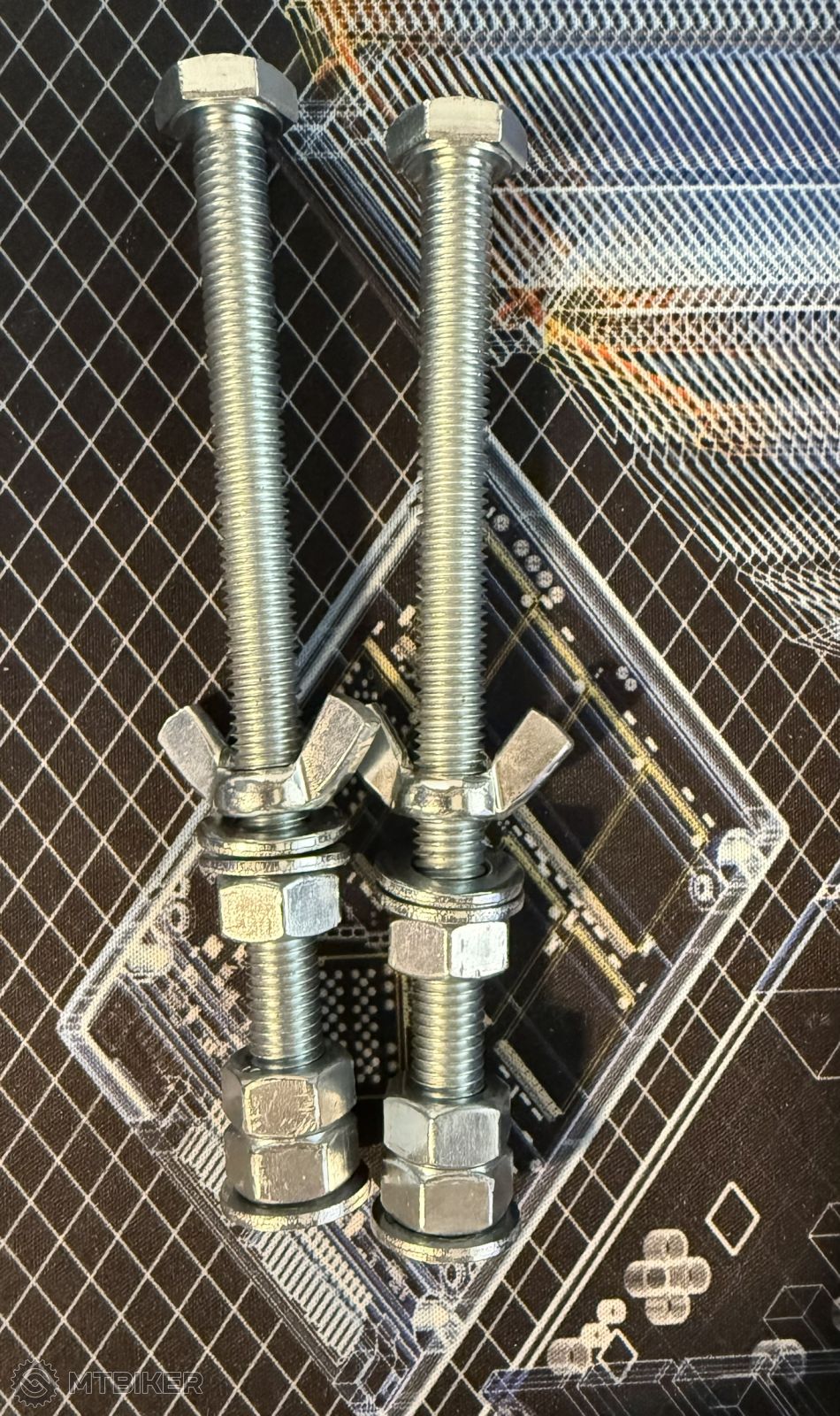

Spravil som to podla toho navodu co si poslal aj frame spacing aj tie uchyty, M10 sroby tam pasnu keby niekto hladal :)
Ohnut ten ram aby to presne sedelo bolo o nervy dost teda :D
Diky.
IMG_0244.JPEG 382.83 KiB 17.722,48.6184 Otvoriť v novom okne thumb_up1thumb_down
