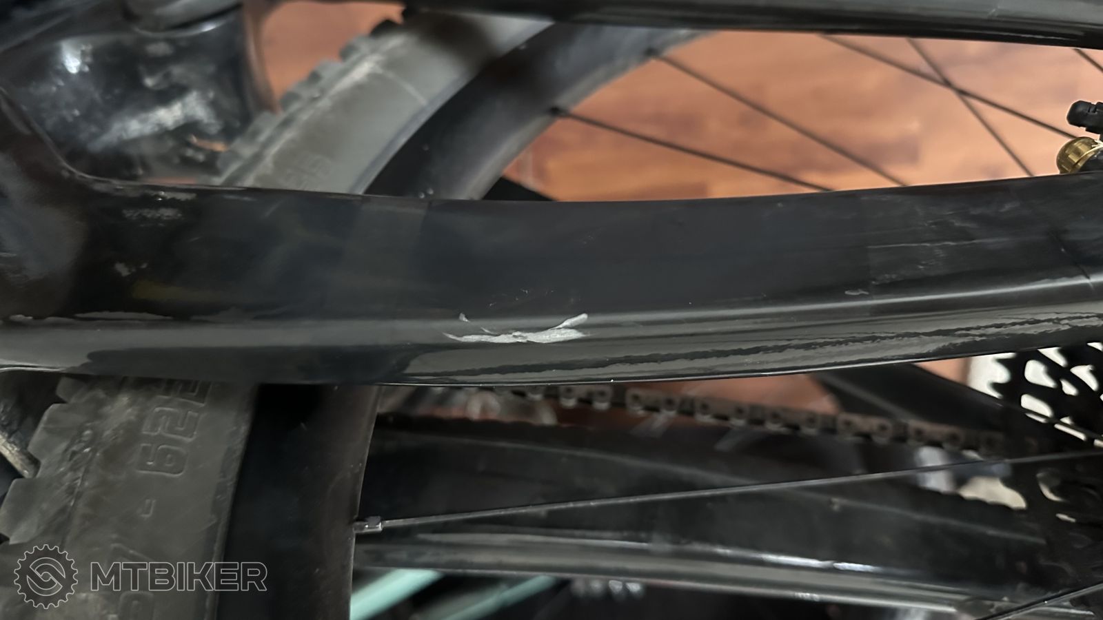

Vyzera to byt pod lakom, takze si nie som isty ci len farba, ale podla laminacie by som povedal, ze nejaku vrstvu karbonu to chytilo ☹️. Netusim kedy ani ako.

Keď ti nevyjde reklamačka , prebrus na mokro , hoď tam dve tri vrstvy karbonej sieťky s epoxidom a je to. Na ytb je kopec navodov ako riesit praskliny zadnej stavby.

arrow_leftpa3km napísal:
Ahojte, chcem vas poprosit o nazor. Vcera som pocas vyjazdu objavil na lavej zadnej vzpere z vnutornej strany toto. Je to paint chip alebo prasklina? Lepsie sa mi to odfotit nepodarilo. Nema to flex, skusal som hack s mincou, odozva je cca rovnaka. Budem to urcite riesit (ak mi viete poradit niekoho okrem mamocarbon/carbonfactory, kto by to vedel dat aj do farby a laku). Chcem len vediet ci na tom mozem jazdit…vcera som na tom dosiel este 90km domov. Popripade ako to preventivne osetrit. Skrie ma to, ram je prakticky novy…diky za postrehy
UPDATE
Tomcat bike v Handlovej mi to poriesili ani nie za tyzden bez nutnosti odstrojit cely bike. Mozem len odporucat.
