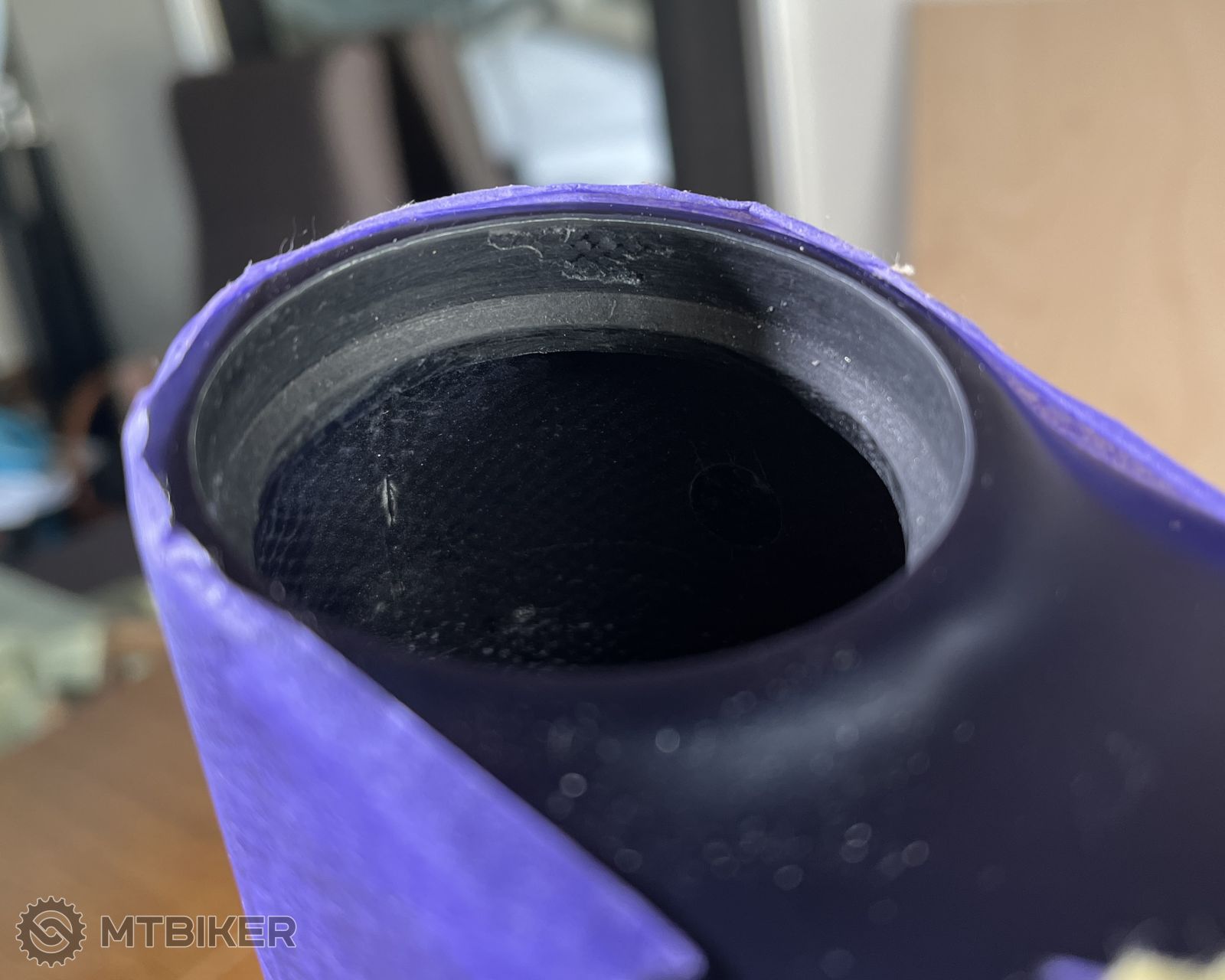

Poradte, vrchne hlavove na novom rame, je tam strbinka, normalka alebo zavada?

Normálna ale ja by som tam chcel vylepené al puzdro
Lebo steny tenučké

Mozno fotka trocha skesluje kvoli tej ochrannej paske, neprisla mi tenka stena

No je to vyrobna vada, a cudujem sa ze to preslo vystupnou kontrolou (na funkciu to nema vplyv...)... Ale asi je to neznackovy ram a tam sa asi netreba cudovat.
Da sa to jednoducho opravit/zaliat epoxidom. Skorej by ma ale trapilo, ako ma ten ram vyrieseny prechod tejto misky na ram. Opravoval som uz niekolko ramov, kde v servise viac dotiahli hlavove loziska a ta miska klesla do ramu, kedze nemala poriadnu oporu. A to boli znackove ramy.
Ak chces, viem ti po pozriet a "opravit" - zaliat v BA...

Ten ram je Mondraker vyrobeny v Spanielsku.
