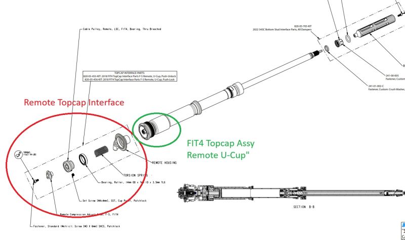

szia mafia, kedze je von ako je tak som sa dnes odhodlal prehodit konecne asi po roku kupenu vidlu. SID35 ultimate som vymenil za Fox 34 Float Performance Elite 130mm FIT4
vsetko by bolo ok keby lockout fungoval tak ako si myslim ze by mal fungovat,
Kupoval som na tej nemeckej stranke mtbclassicparts.com s tym ze mi vymenili lockout packu na korunke za remote PTL a pribalili packu 3pos.
mno ale sice packa 2x cvakne ale vidla zamknuta nie je a navyse po "odomknuti" sa ten mechanizmus strasne nechce vratit naspat.

scarinko ja mam od nich tú istú vidlu, akurát ze kashima. Tiez mi ju prerobili na ptl. Packu 3 polohovu som si kupil ale nastelovat ju aby zamykala mi trvalo večnosť. Stredná poloha sa mi zdá, ze nerobí nič + po odomknuti sa jej tiez nechce vracať späť. Je to nejaké pomalé. Inštruktážne videá mi veľmi nepomohli.
Zobraziť komentár 06.10.2025 - 21:24:47
mne tu 3pos packu mi dali asi, uz nepamatam lebo som ju nasiel v krabici tak neviem ci som ju kupil ci co, dokonca je to dual cize tam boli 2 lanka aby to zamklo naraz aj tlmic. packa je ok, to ked som skusal pred montazou tak ta ide dobre ale ten lockout na korunke je nejaky divny. neviem ci tym ze to tam vymienali a nieco tam moc pritiahli alebo inak pototo ale takto sa to nema podla mna spravat
Zobraziť komentár 06.10.2025 - 21:40:01
Takto to dopadne, ak niekto len vymení "Remote Topcap Interface" a použije ho na patrónu FIT4 ktorá je určená na ovládanie na korunke vidlice - výmena samotného ovládania nepremení túto patrónu na verziu pre diaľkové ovládanie, aj keď sa používa s páčkou diaľkového ovládania, pretože štandardný vrchný uzáver FIT4 neobsahuje U-tesnenie (U-Cup), ktoré je súčasťou ovládaného vrchného Remote uzáveru a zabezpečuje správne trenie pri ovládaní.
Čiže pri prerábke vidlice FOX na diaľkové ovládanie je potrebné vymeniť aj "FIT4 Topcap Assy Remote U-Cup" v hodnote cca 100€ aby to uzamykanie fungovalo správne a nedrhlo (a bolo to v súlade s technickou dokumentáciou FOX)
aaa.jpg 92.22 KiB Otvoriť v novom okne thumb_up0thumb_down
