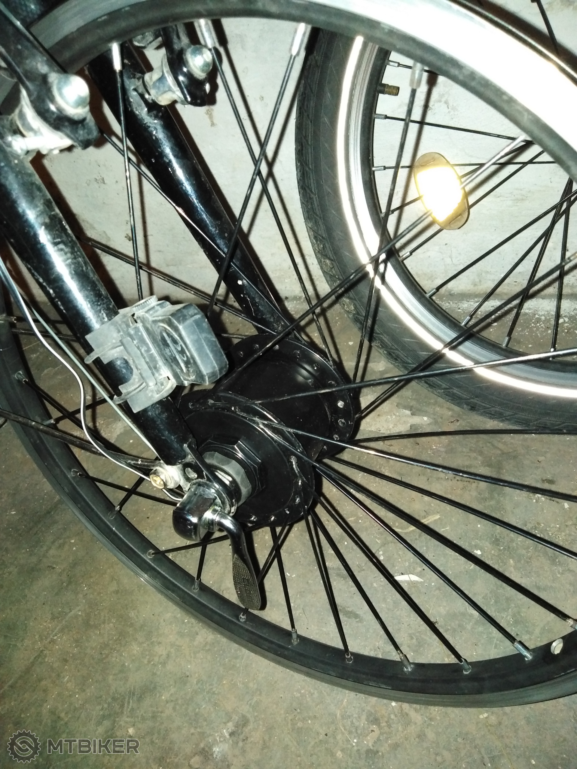

Tak ráfik je asi už jasný, náboj takisto.
Ráfik by som chcel nejaký BMX široký, len zas otázne je, či bude dobre brzdiť... Špice - tam je čo pokaziť? Značkové a české sú údajne z toho istého materiálu.
Niple vôbec neviem. Chcel by som vo farbe ale hliníkové budú stačiť?
posledný komentár: 20. 4. 2024 o 21:51
A niple? Ráfik? Typ výpletu?
Ráfik BMX by som volil kvôli šírke, ale bude vhodný aj pre intenzívne používanie (vbrake - veľa brzdím)? Alebo radšej klasiku 19mm s brzdnými plochami
Aký je najtrvanlinvejší, najpevnejší výplet? Aký typ? Radial, 1x, 2x, 3x, 4x?
Troska som vcera pozeral, ale 3x krizenie som nevidel na 20" skladackach na nete, Dahon aj Brompton davaju len 2x krizenie, moze to mat co docinenia s tym ze 3x krizenie sa tam realne nenapcha. Ak sa da, tak 3x krizenie by bolo myslimze dost odolne na 36 dier. Ak nie, tak ja osobne by som mozno skorej siel do 2x krizenia. Half-radial, vyzaduje 2 rozne dlzky s*****v (teda to mozno budes potrebovat tak ci tak, ale mozno budes stastlivec a vystacis si so "strednou" dlzkou pre pravu a lavu stranu) a asi aj presnejsie napnutie vypletu a teda zlozitejsiu udrzbu, neviem.
Ides si koleso skladat sam alebo si das niekym vypliect?
Tak ešte niple, mosadz, hliník, oceľ?
