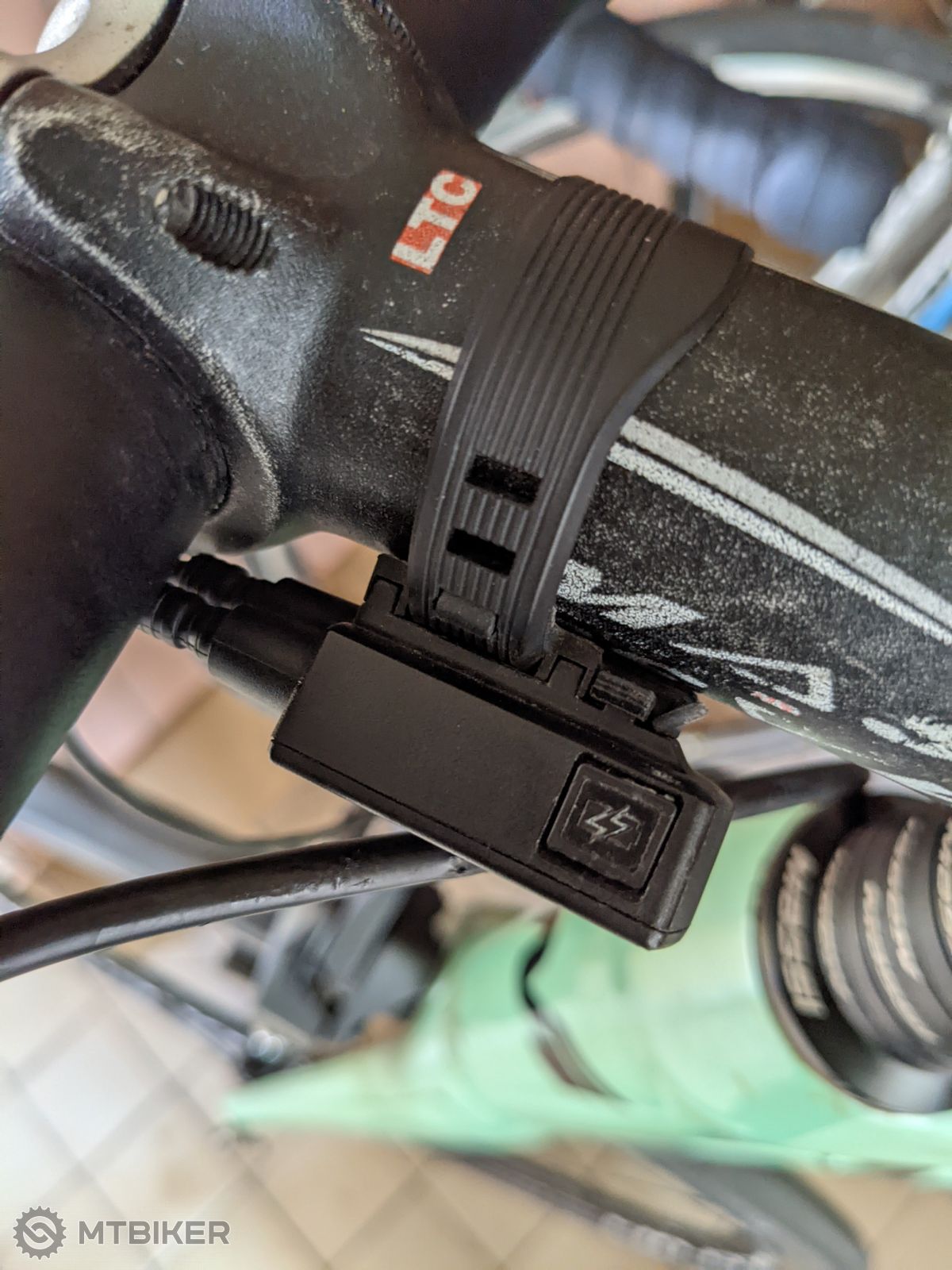

Ano strka sa to tam ako mas ukazane na prvej foto, zvlastne ze ti to majitel nepredal s bajkom ? Nabita baterka vydrzi cca 1500km (zalezi to od xy faktorov). Nabiju ti to urcite v akomkolvek servise ked to tam par hodin nechas. Baterka je schovana v rame v sedlovej trubke.

ISMBCR2 Nabíjačka batérie SM-BCR2 pre SM-BTR2/BT-DN110 s káblom - stary typ
a predpokladam, ze si objednal novy kabel co sa priamo nabijaju nove baterie osadene priamo na tele prehadzovaca.
Battery Charger Adapter With Lanyard For Shimano 12 Speed Di2 Dura-Ace R9200/Ultegra R8100/105 R7100 Electronic Shifting - https://www.aliexpress.com/item/1005009271719170.html
moja chyba, mal som si prečítať že je tam 12 speed a ja mám len 11 speed prehadzovačku.
nie je to ani celý kábel, len taká hlavička.
a áno, zjavne potrebujem ISMBCR2 Nabíjačka len sa mi zdá veľa dať 112 euro za nabíjačku, ktorú využijem raz za rok (lebo pri mojom nájazde na tom biku mi to vydrží po nabití aj vyše roka) shimano tu zjavne dojí cyklistov čo to dá a nechce sa mi veriť, že nejaká čínska fabrička nevyrába za pár euro alternatívu

A keď už sa teda bavíme, tak aj ten pôvodný majiteľ toho ojazdeného bajku k nemu nabíjačku dostal. Či je to už súkr.osoba alebo požičovňa. Nábíjačku nedostaneš pokiaľ bajk skladáš a kupuješ samostatné Di2 komponenty. Ale k hotovím bicyklom sa nabíjačka dodáva.
Až na základe odpovede, by som poradila, aby teda obetoval pár € tú nabíjačku si kúpil pretože to za tie problémy a čas IMHO nestojí. Hlavne teda ak sa údajne dá na Ali kúpiť lacnejšie nejaké "third party". To mi pripadá, ako keby niekto nemal doma nabíjačku na mobil, lebo však sused požičia.
Snad si sam dokazes skontrolovaťt ci je to ozaj to co potrebujes
