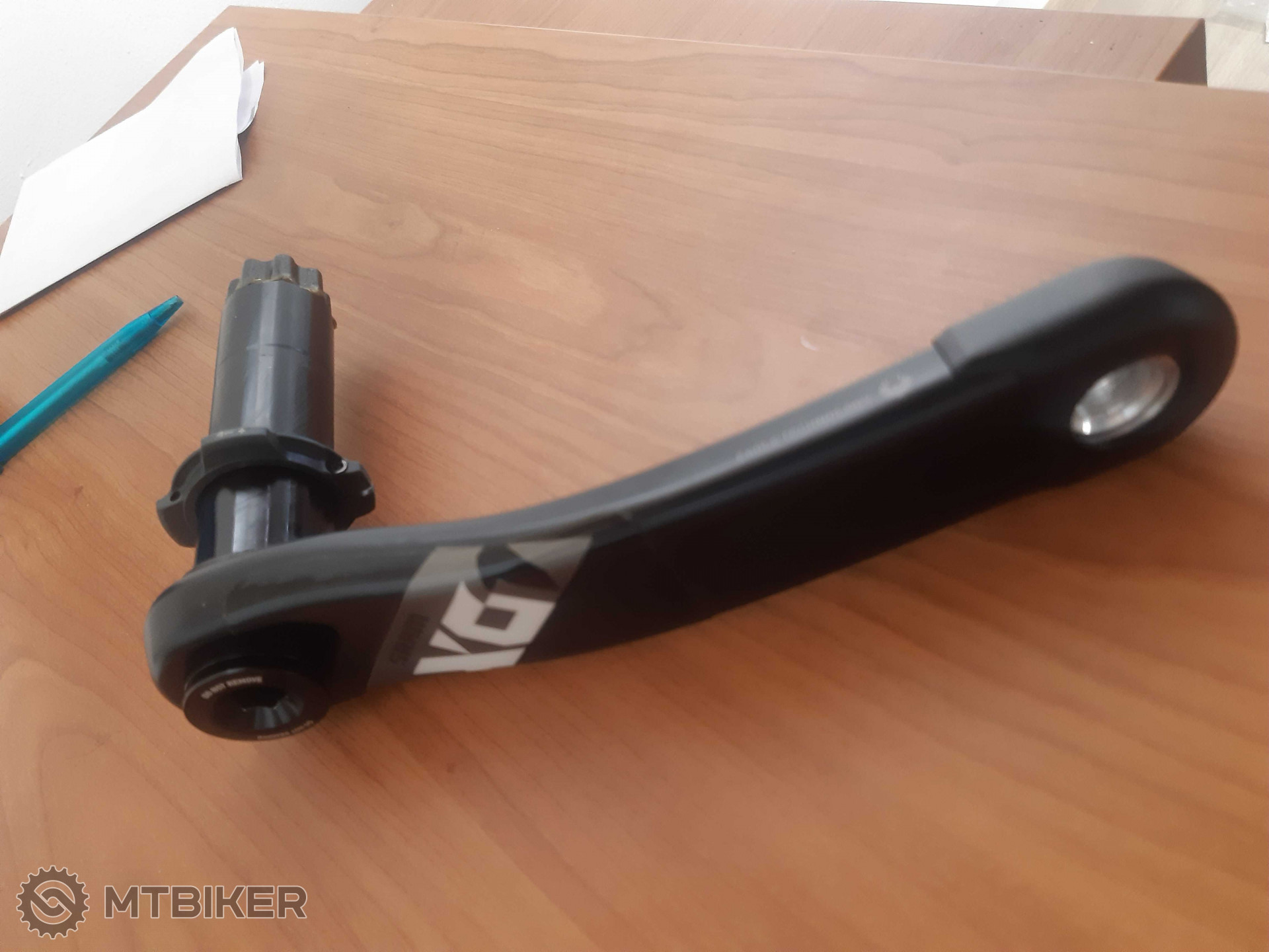

Ahojte,
neviete niekto ako najlepsie odmontovat BB30 osku z lavej Sram kluky (tam kde je napis DO NOT REMOVE ) ? Samostahovacia matica tam nefunguje pretoze v kluke chyba vnutorny zavit.
Get a M18 steel bolt (Race Face X type) to hammer the spindle out of the left crank arm and also to torque the new spindle. You will avoid damaging the SRAM alloy M18 bolt the comes with the crank. Once the spindle is pressed you can remove the steel bolt and place the alloy one.
Ta diskusia je z r. 2014, takze si nemyslim ze by mi niekto odpovedal. scart335 , ako si prisiel na to ze som to vlakno necital ? Myslis si, ze som tu diskusiu vyhladaval preto aby som ju potom neprecital ? Vyrazanie osky buchanim po skrutke nepomaha a pred tym ako po nej zacnem uz trieskat celou silou sa radsej opytam na lepsi sposob.
Ah dik, toto video som nenasiel. Presne toto robim - menim Sram osku za Race Face. Nakoniec som to prave spravil tak, ze som namisto buchania kladivom po skrutke buchol klukou s namontovanou skrutkou o dosku. Ale toto video je pre mna celkom zaujimave. Dik
Alebo… na osku das nejaku trubku … ja som pouzil stale loziska a rezervne stredove zlozenie. pravou klukou som to dotiahol a pri dotahoval a lava sa pekne vysunula. Aj bez hrubej sily to slo.
