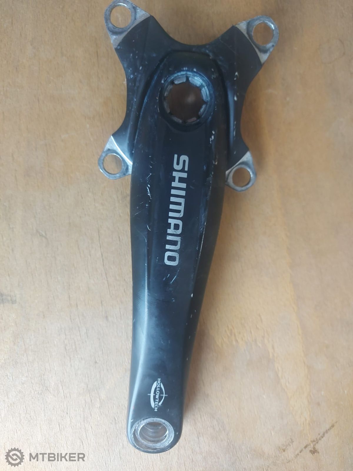

SHIMANO Deore FCM 523/10, 40/30/22 a na prav ej s prevodnikom sa mi vydral zavit od pedalu nebol dobre utiahnuty... prosím tento model už neviem najsť a potrebujem tam dať niečo aka je relevantna nahrada alebo co mi bude pasovť na tie stare ked kupim chcem len jednu stranu vymeniť ... ma niekto na predaj ? kjudne aj s oskou vymenim to cele ale neviem čo všetko mi tam bude pasovať ... nejaka rada menil to už niekto

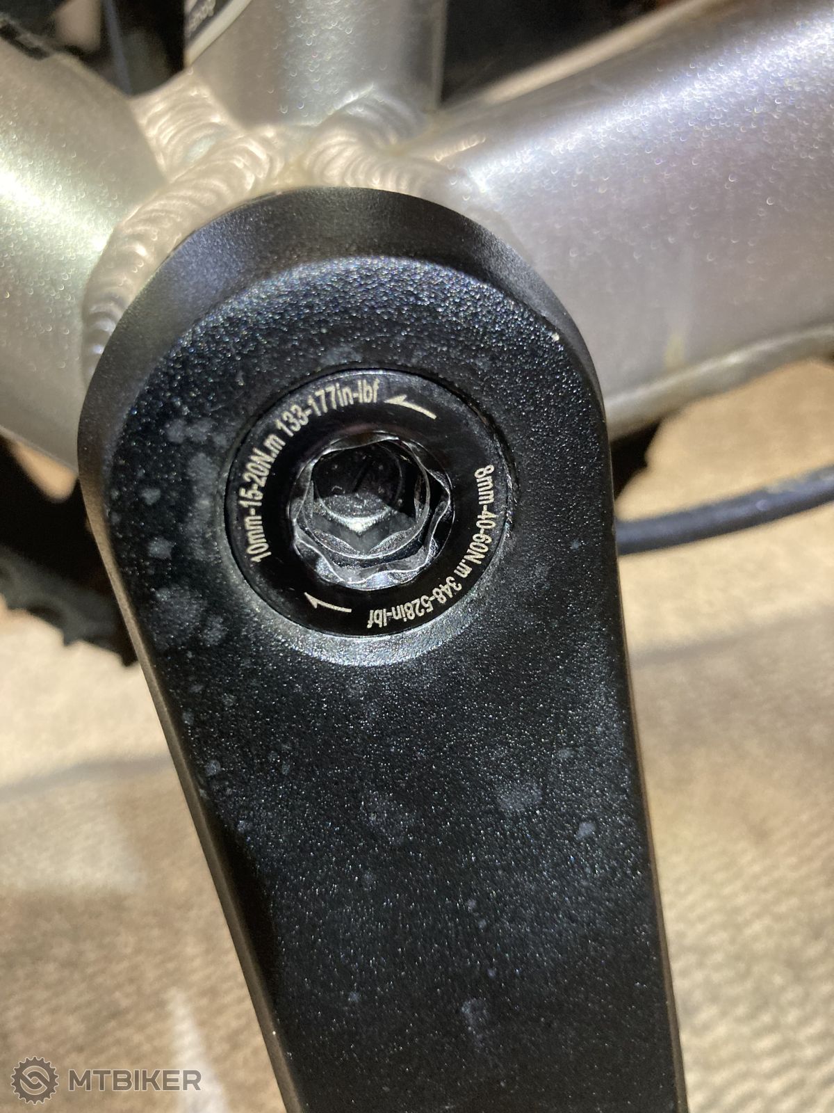

Super dik. Tak uz som aj nahodil novy stred Shimano RS-501, natiahol kluky, dotiahol vsetko na max povoleny moment a tie kluky mi lietaju do strany viac ako s tym povodnym stredom... Ale nie ze nepatrne - normalne ked chytim lavu kluku tak s tym pohnem do stran bez vacsich problemov 1-2mm do stran. Vidno ako ta kluka cestuje po povrchu krytky loziska na strede sem a tam. Opakujem - dotiahnute na max!
Cim to moze byt? Ze by vnutorne strany doliehajucej plochy na klukach boli uz nejak obrusene?

Shimano stred je riešený takže medzi vnútornými krúžkami ložisiek nie je žiadny doraz. Preto sú citlivé na dotiahnutie kľúk a treba ich doťahovať iba jemne aby sa vymedzila vôľa,

Kluky som nemenil, menil som stred. Stary Samox isiel prec, novy je Shimano RS501. Stare kluky (medzicasom som zistil, ze tiez Samox), isli na ten novy Shimano stred. A ako som pisal vyssie, po dotiahnuti lietali hore-dole, brutal vola, zrejme kvoli tomu, ze ten Shimano stred je mozno o nieco kratsi, aj ked ten povodny Samox je 68mm. Takze som tam pichol tu BBB 1mm podlozku a nemam teraz z toho dobry pocit, lebo sa mi zda ze prave ta tlaci na tu krytku loziska viac ako je zdrave... aj ked zatahoval som to momentovym klucom a urcite som tej klukovej skrutke nedal viac ako je predpisane.
Ked roztocim kluku (bez retaze), neurobi sama ani polovicu otacky, citim tam dost odpor... Mam tu kluku povytiahnut aby tam nebol az taky tlak? Ono mozno po zabehnuti lozisk to bude tak akurat, aj ked teraz je to dotiahnute viac, ale to ukaze az cas...
ak sa ale dotahovanie kluk na tychto typoch stredov riesi takto pocitovo vseobecne, tak ten vyvoj neviem ci ide spravnym smerom. blbovzdorne to zrovna nie je...

Najjednoduchšie bude vymeniť stred za pôvodný.

Problem ani nie je ze sa tocia tazko, problem je, ze aj ked kluky dotiahnem na maximum (cca 60Nm) stale to na tom strede nedrzi fest a pri zabere do pedalov citim ako sa tie kluky sem-tam pohnu - proste to tam tak tupo cvaka pri pedalovani, nedrzia dobre na tom strede...
Ale aby som pochopil, co pises - akoze ked dotahniem kluky, tak ta kluka tu vonkajsiu krytku loziska zatlaci dovnutra az tak, ze tlaci na lozisko a ono sa to preto tazsie toci? V niektorych stredoch su nejake rozperky, ktore tomuto zabrania?
