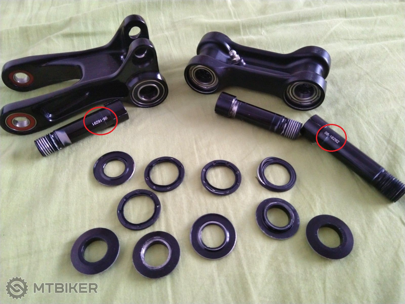

rozpadol sa mi čáp na zadnej stavbe, dokonca som stratil pár súčiastok z Axle kitu.(prikladám foto-zvýraznené červenou)

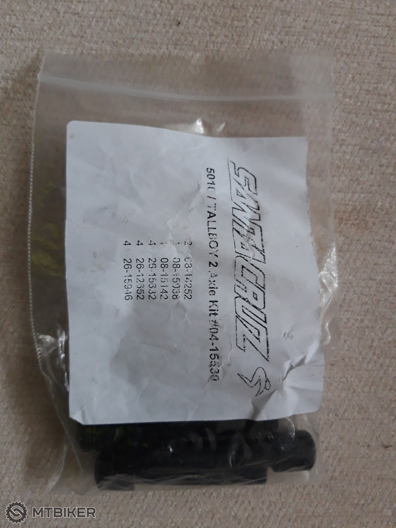

Podarilo sa mi zohnať axle kit, je na obale písané že je na Tallboya 2, avšak part number nesedí s číslami uvedenými na stránke santa cruz.
Vedeli by ste mi povedať že či by som potreboval iný axle kit?

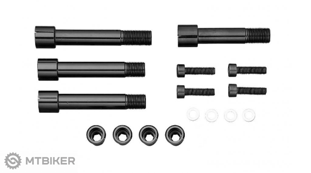

Vastir ďakujem, avšak žiaľ ja nie som prvý majiteľ bicykla takže nie je písaný na moje meno :/ No len nie som si istý či model z roku 2014 sa dá považovať za nový, preto že podľa nákresu z ofic.stránky (sreenshot v pôvodnej otázke) je tá skrutka typ M5. Tak isto aj typ kónickej vložky je M5. Podložka a hlavná čapová skrutka majú totožné part numbers.
Najlepšie je rozobrať to na komplet, vytiahnuť tie osky a priamo na nich pozrieť part numbers. A potom podľa toho buď napíš do jungleproducts alebo bike24 alebo hibike, oni by ti už mali pozrieť že aky axle kit ti ma sedieť.
