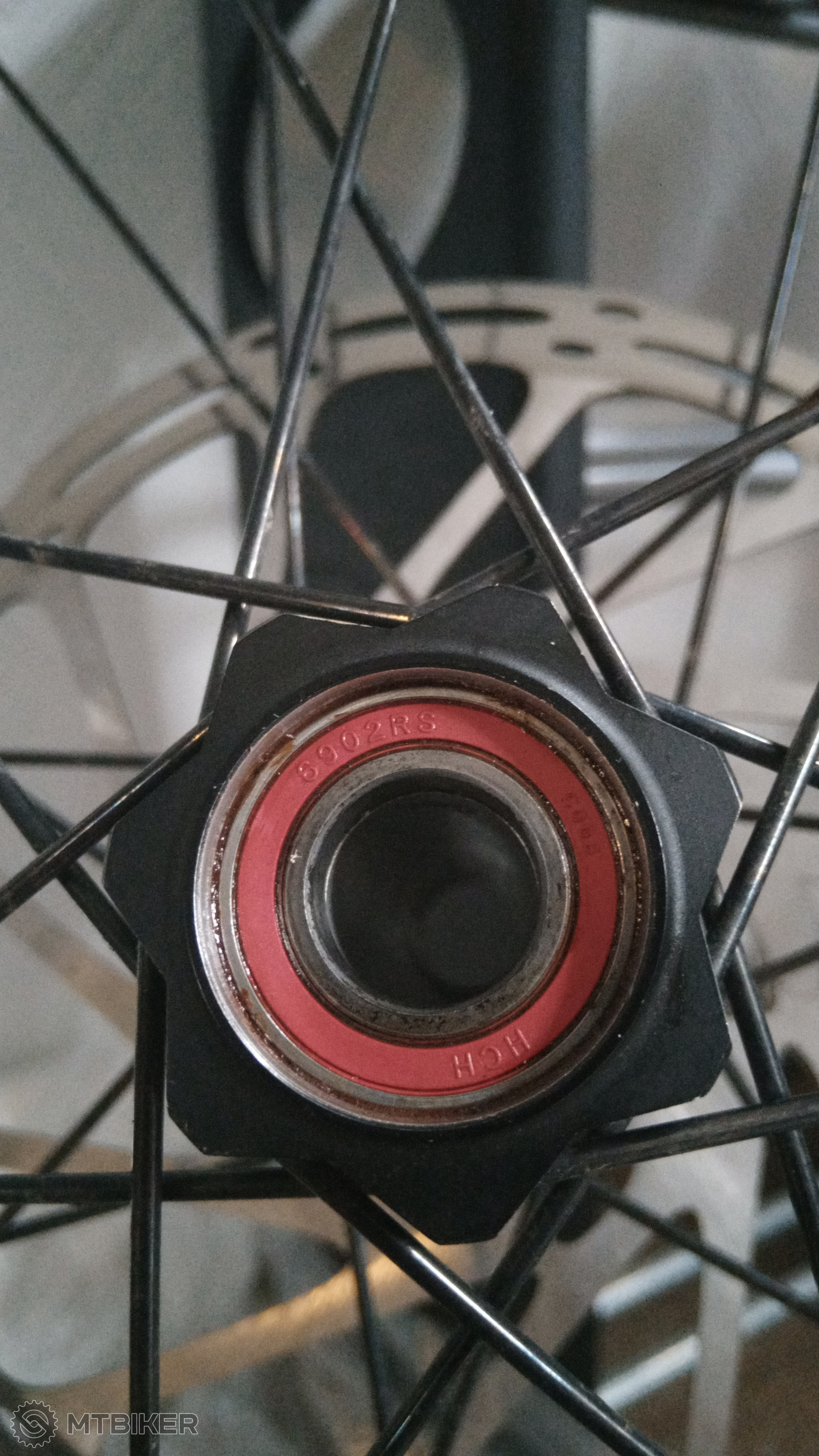

Viete mi povedat ako vyberiem odtialto loziska? Je to predne koleso dt swiss m1850 spline. Lozisko je 6902rs. Druha strana je taka ista ak dam dole end cap.
V strede je valcek ktory ti uhne a opatrne ho potom mozes vyklepnut zvnutra, ale idealne je kupit napr kotvu a tou ho dat von. Potom uz jedine specializovane naradie.
Ten valcek treba naprv nejak zatlacit? lebo on je zarovno. Ako vyzera ta kotva a kde sa da kupit? Ake specializovane naradie?
https://www.youtube.com/watch?v=I1E3AI9QH4E&t=187s neako takto ako na tomto videu?
