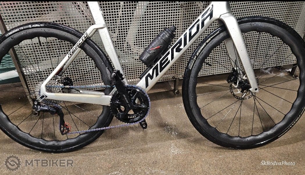

Presne pre týždňom som si dal vycentrovať nové koleso po prvej jazde sa spravila menšia 8. Pre koleso som so prišiel už po záverečnej tak mi ho "Majster" len podal a ja som si ho neskontroloval. Až doma som zistil že ktorého niplu sa chytil ten navždy poznačil a nakoniec že nemám ani žiaden doklad o vykonanej službe. Cez víkend som to nechal tak a do pondelka ma všetka zlosť prešla. Keď som nahodil plášť tak som sa už len smial...
http://imageshack.us/a/img29/1065/pwzy.jpg
http://imageshack.us/a/img24/9576/8cu9.jpg
Prikladám foto jedného (ten je najviac).
http://imageshack.us/a/img835/538/hutn.jpg
Poprosil by som Vás o rady kam by bolo najlepšie v Trenčianskom kraji dať skontrolovať
koleso či je vôbec ešte použiteľné.
Ďakujem

Mna to prekvapilo lebo to bolo tak volne ze som si prv vsimol ako zacalo koleso lietat, tak som zastavil, pozrel na niple ak by tam v nich nebolo lepidlo tak by som ich rukou dotiahol. Ako to potom urobia na zakazku? Pred jazdou som uz 2x vyplet napol a aj tak ostal po jazde ako slama.
Nikdy som nemal takyto problem po nahodeni plasta.
A to som si vypletal koleso amatersky bez dakych speci pripravkov.
Prepruzenie som robil pocasnvypletanie 3x.
Pisal som ze vyplet bol tenzne napnuty. Tj s tenzomerom presne na zvolenu hodnotu a ta bola skor k hornej hranici ako k spodnej Ak nafukas koleso skor tlak v s*****ch klesne ako by to malo spice natahovat. A ja koleso ako som pisal nafukal a vyplet sa uvolnil ako slama.
Tiez uvazujem co by to mohlo byt, ale neprichadzam na nic kedze tie spice boli riadne napnute, Medzi zhodenim tenzometra a nastrelenim bezdusj uplinulo cca 10minut. Ked som ich strelil na 7bary v tedy som si vsimol ze je jak slama. V klude by sa spice za 10minut nenatiahli podla mna na volny vyplet. Ja tipujem niekde okolo osadenia niplu problem, ale zatial nebadam ziaden probl.
