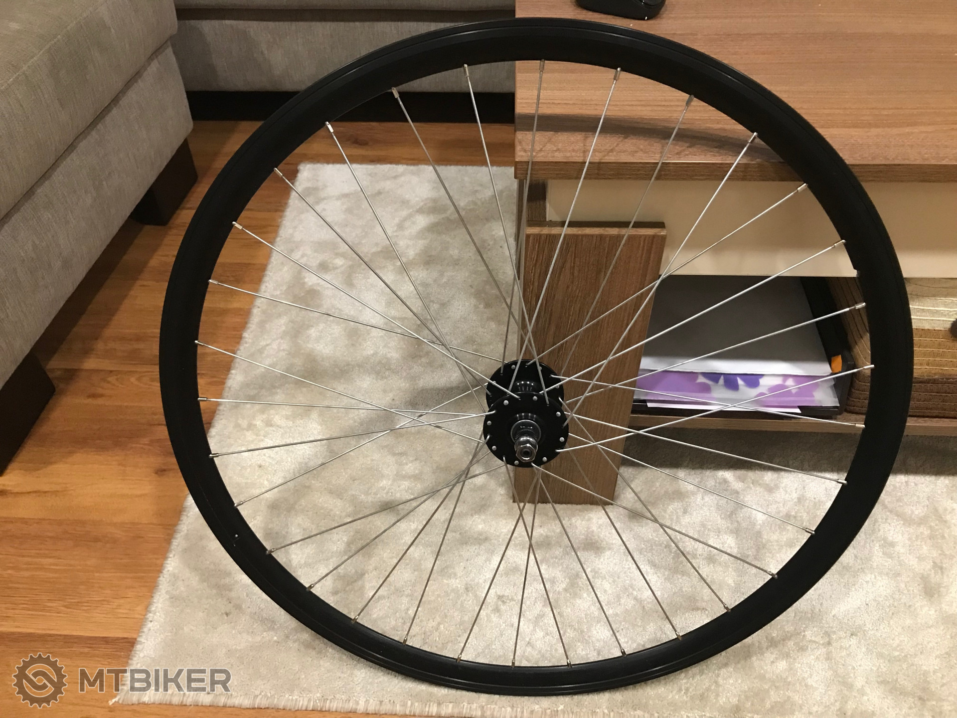

Ahojte, potreboval by som poradit s dlzkou s*****v. Do kalkulacky na spice od DT Swiss som zadal vsetky rozmery, (verim tomu, ze vsetky spravne) no s takouto dlzkou sa to neda vypliest, pretoze su prilis kratke. Na fotke mozte vidiet, ze aj ked som krizil iba 2 spice, lebo na 3 krizenia (ktore som zadal do kalkulacky) to nedociahne, tak su zasrobovane iba na polovicu zavitu. Rafiky su Remerx Taurus, a fixie naboje su nejake Novatec. Mate niekto podobnu skusenost, pripadne mi viete nieco poradit?
Dakujem
Musel si urobiť chybu v meraní náboja alebo rozmere rafu.
Dobrá kalkulačka bola na sapim stránke. Náhod tam rovnaké parametre ci ti vyhodí rovnakú dĺžku.
Ako bolo napísané vyššie, treba použiť Sapim kalkulačku a všetko si premerať. Tá zohľadní napríklad aj prípadné dvojité nitovanie. https://www.sapim.be/spoke-calculator
Zarovno, prípadne aj trochu zapustený. Zavit v nipli nie je až dokonca, tak je zbytočné ho dávať taký dlhý. Nedá sa ti zmerať akú dĺžku potrebuješ? To by bolo najlepšie. Len pozor aby si zmeral na tej istej strane ako potrebuješ. Pri príliš dlhom môže byť problém, že nebude stačiť dĺžka závitu aby si ho napol.
Napne sa ešte o nejakú merateľnu dĺžku, či len o nejakú tú stotinu?
Poteším ťa.
Použil som kalkulačku, ale aj tak až na tretí pokus to vyšlo.
Až, keď som vyplietol, tak som zbadal , že sú krátke a čí dlhšie. Kalkulačka tak na hrubo.
Nemal. Len samotni vyrobci nemaju jasno, co vlastne ERD definuje + samozrejme pre vypocet je dolezite, ako je ERD definovane v kalkulatore.
Napr. Remerx uvadza cislo o cca. 3-4mm menej ako je realne treba.
Ja si ERD vzdy kontrolujem (vonkajsi priemer rafku - (2x vzdialenost: hrana rafku po spodok zarezu na nipli*) ).
*dobre sa to meria sublerou

Už len to, že na ich stránke sa v jednom jazyku uvádza jeden rozmer a v druhom iný v prípade tých istých ráfikov o niečom vypovedá:
https://www.remerx.cz/dragon-line-719
https://www.remerx-rims.com/dragon-line-719-2
