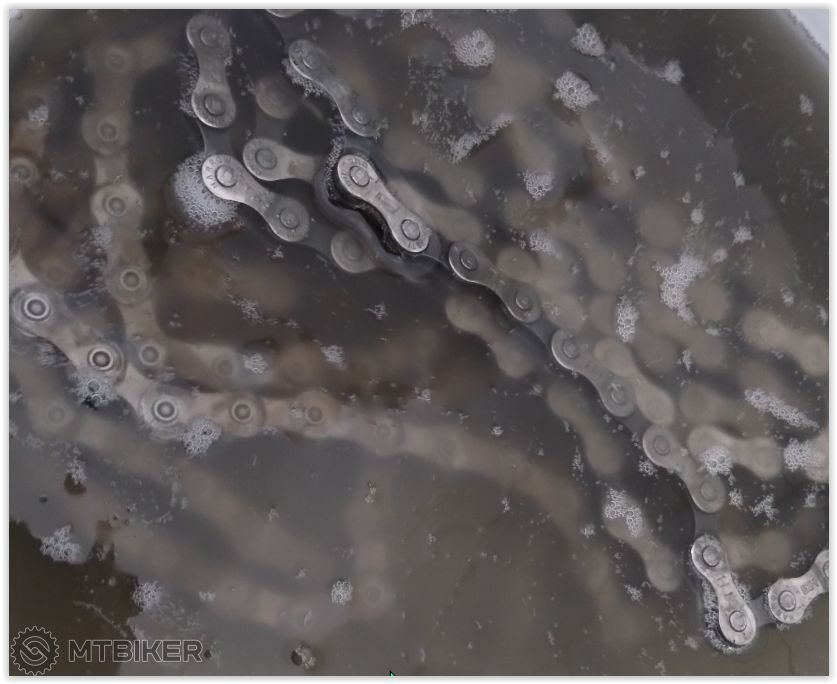

Ja som spojky drôtikom prichytil k reťazi a varil spolu....
Klasika, ktorá tu už bola spomínaná veľa razy.
Obliat retaz vriacou vodou to funguje, spinu to vyplavi, ale tenky voskovy povlak ostava. To ma trochu prekvapilo. Toto by som nerobil pocas pouzivania retaze, az pred ponorom.
Dolezite je triast retazou vo vosku aby sa bordel zvnutra vyplavil. Kovove sitko a papier utierky to prefiltruju, foto vosku pred nemam, ale bol cisty biely.
Pred filtraciou nechat usadit bordel. Uz raz voskovanu nebenzinujem, je to zbytocne.
Vzhladom k casu roztopenia vosku a roboty okolo, sa oplati robit viacej ks naraz, nie po jednom....
