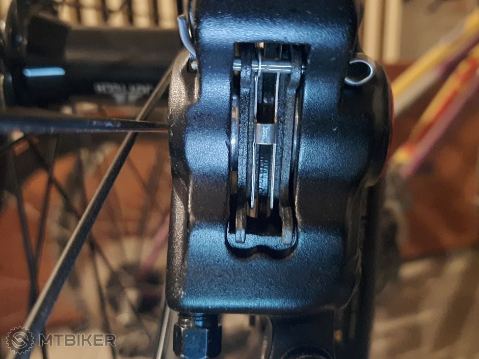

Šúchavý zvuk vydávajú preto, lebo ti brzdové doštičky šúchajú o kotúč. Dôvodom sú vysunuté piestiky, ktoré treba vyčistiť a zatlačiť naspäť. Takéto vysunuté majú byť pri stlačenej páčke a keď páku pustíš, majú sa vrátiť tak aby bola zadná časť doštičiek pritlačená o strmeň. Potom treba vycentrovať brzdový strmeň tak, aby medzi doštičkami a kotúčom bola mini medzera.
Najskor by som vyskusal "vycentrovat" strmen, resp. brzdove platnicky voci brzdovemu kotucu, ako je uvedene v prispevku vyssie. Docielis to tak, ze povolis obe skrutky na strmeni, ktore spajaju strmen s ramom (zadna brzda) prip. s vidlou (predna brzda), aby sa dalo so strmenom mierne hybat, potom stlacis brzdovu paku a dotiahnes obe skrutky na strmeni.
Presne na vychytanie takýchto vecí slúži prehliadka po zábehu. AK ti to robí len 4 dni, tak môže byť, že to bolo zle poskladané a nastavené odnova alebo si v biku nemal koleso a stlačil si brzdu bez toho aby bol medzi platničkami kotúč alebo bezpečnostná zarážka a piestiky sa vysunuli, zatlač naspäť a nastav prasa. Nevýhodou nákupu online je najmä to, že kamenné predajne ju ponúkajú v cene bicykla ale ako píšeš, v eshope ti ju nikto nespraví. Takáto vec sa ti môže stať na každom bicykli, nieje to porucha ale stačí to nastaviť. Kto ti skladal bike z krabice? nepomohol by ti to nastaviť? prípadne niekoho popros, či ti s tým pomôže alebo to odnes do servisu. Nastavenie prasať aby nemalo stáť veľa eur.
Pri tychto brzdach sa stava, ze su o malicko viac nsplnene kvapalinou ako by bolo treba. Takze klasicky ukon. Roztiahnut piesty, ak nejdu zatlacit uplne tak cez odvzdusnovak na pake trochu vypustit a potom nasledne klasicky nastavit prasa voci kotucu.
likef Najlepsie urobis ak si pozries videjko a naucis sa taketo ukony robit sam. Jedine, ze sa ti chce furt chodit do servisov a dotovat ich. Nie je to nic zlozite a nevyzaduje si to ani ziadne specialne naradie. Absolutny zaklad co sa tyka udrzby bicykla. Momentovy kluc nepotrebujes, staci dotiahnut skrutky s rozumom.
